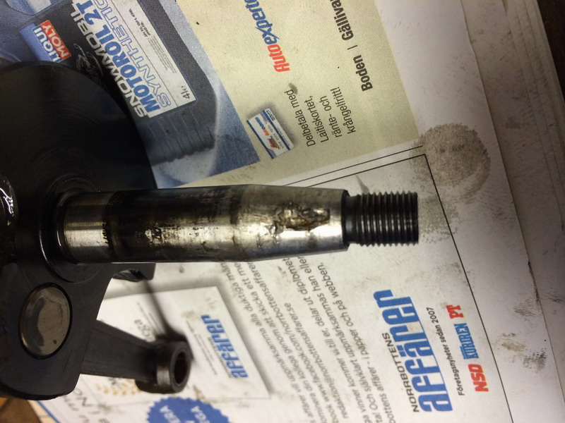

Delningsdax....

Att den har kunnat fungera med denna (avsaknad) krysskil är ju förunderligt.... :roll: :shock:
Det var väl tändhatten märkt "SAAB" som gjorde det hela bättre....eller så inte... 8) :mrgreen:

zappafan skrev:Optimalt vevhus på dom där..... :D
Ja verkligen! Knepigt värre.....nåväl en moped ska ju gå kring 30 knyck annars kör man mc..... 8)
