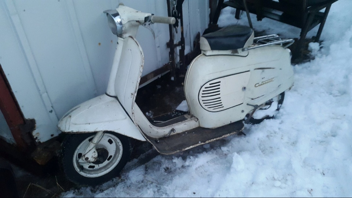

Nåt speciellt man bör undersöka på en sådan modell innan köp?
Vad bör en sådan ligga i för kurs om den är komplett och fungerar men risig och orenoverad?
Likadan som bilden:

Den är ökänd som Tryckkokaren; mycket kåpor och dålig kylning. Senare åm är bättre, när den fått extra kylflänsar under vänster sidokåpa samt den sk ökenfläkten på motorn. Se till att varmköra den ordentligt och se att den går som den ska då. Avgasböjen är special för just den här modellen och inte lätt att hitta om den är kass. Hva Flintamotorn råder det delade meningar om, många tycker den är skit.
På det hela taget en mycket vacker moppe som tyvärr inte var helt genomtänkt när den lanserades.
Vad är det för åm o var finns den?

Okej, ingen direkt klockren moped låter det som... 8)
Årsmodellen är den första, -64.
Jag har inte sett den än, men den ska vara komplett.
Kunde de rent utav nypa av överhettning eller? :o

Har också helrenoverat en -64a till ett hyffsat skick. Jag gjorde avsteg från orginal och monterade på"ökenfläkts-kitet" på min. Den går jättebra nu! Inga som helst problem med överhettning.... Janne skrev om avgaskröken... Finns nya att köpa till dom nu :)
Du vill inte köpa en klar då? :)

Jag har märkt överhettningstendenser vid 30-gradig sommarvärme, annars går de bra. Var noga att du inte sätter vaderna för ventilationshålen i kåporna bara.

En bild på åket....

Vad är det för stöd, central- eller cykelmodell? Manövreras bensinkranen med en vingmutter?

Stödet ser väl ok ut? Den ser ju ut som ett riktigt bra objekt" Pilen på framskärmen saknas och sen ser växelspaken lite knepig ut?

JanneHagnell skrev:Vad är det för stöd, central- eller cykelmodell? Manövreras bensinkranen med en vingmutter?
Har som sagt inte tittat på den än så jag vet inte.
Vad innebär det om det är central eller cykelstöd samt hur kranen manövreras?

JRA skrev:Stödet ser väl ok ut? Den ser ju ut som ett riktigt bra objekt" Pilen på framskärmen saknas och sen ser växelspaken lite knepig ut?
Går det att få tag på en pil till framskärmen?
