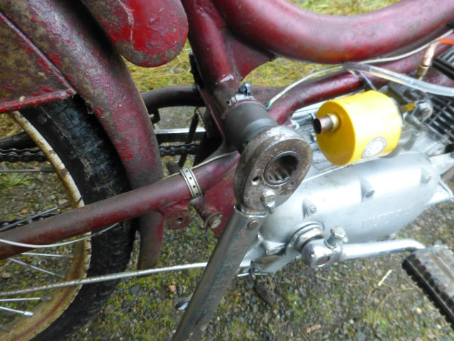

Ja, underligt att den sitter så hårt att åkturen på gropiga grusvägar inte rubbade den :shock: Mopeden måste stått stilla länge i någon lada! Gick riktigt bra annars, pigg men med original tysk cylinder på en 1,3 hk så är den ju starkare an den var som ny. Lite vinglit kändes det över 40, ungefär som en gammal lättviktare (98cc) men mopeden var ju efterträdaren till dem när den kom och när fjädringen fram fungerar blir det kanske lite bättre.
Inlägg: 6108
Re: Rex 1957.

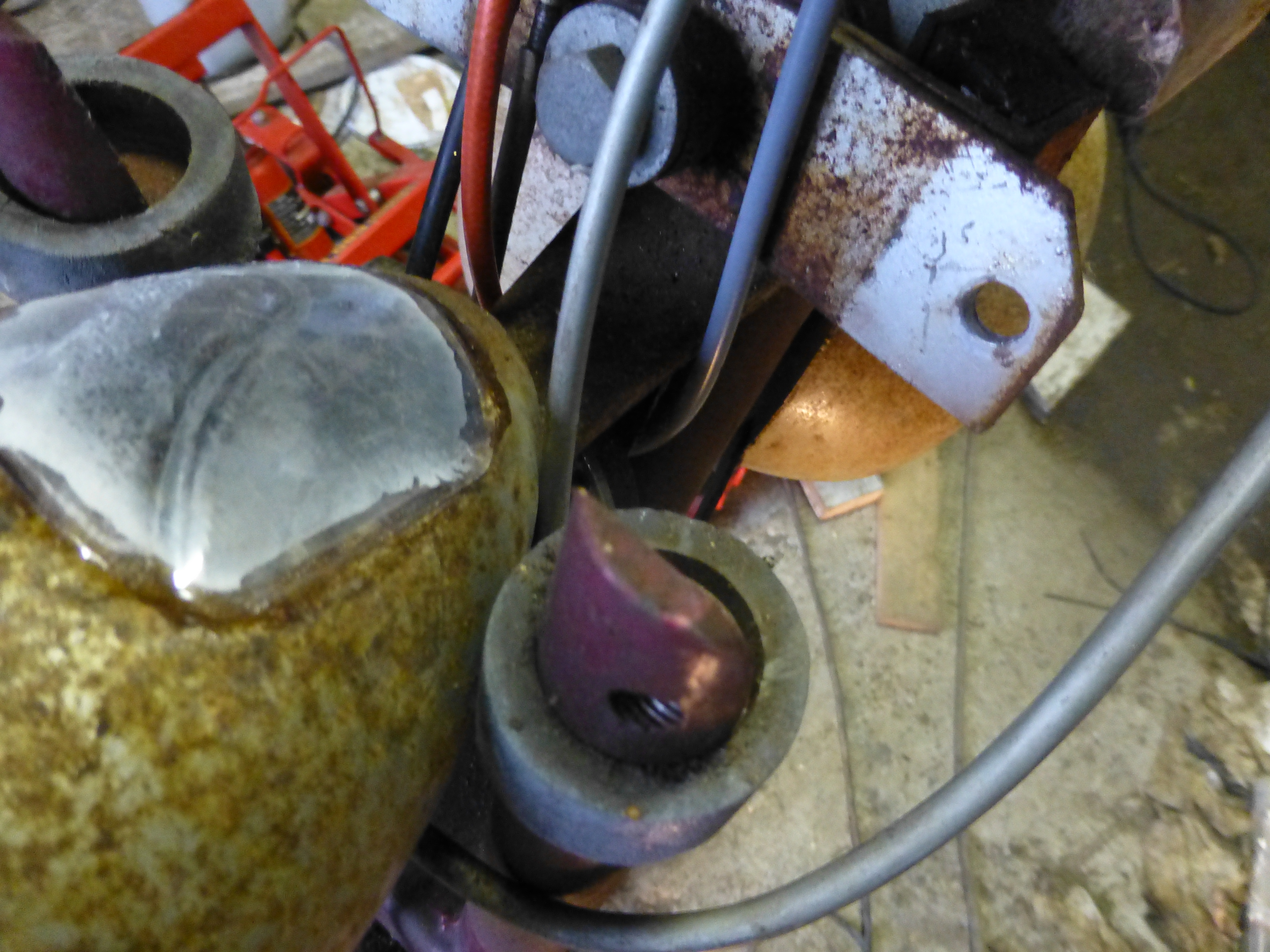

Gav mig på den fast sittande framgaffel leden. Skuvade ur fett nipplarna och fyllde rostolja i hålen, satte dit nya nipplar och pressade i nytt fett så gott det gick. Värmde sedan leden/lederna med gas och pressade på med fett sprutan igen. Och när jag lirkade med gaffelbenen lossade det mer och mer :D
Sedan kunde jag pressa i fett så det kröp ut i kanterna, bara att skruva ihop sedan. Men funktionen är lite så där tycker jag, framhjulet flyttar sig bakåt mot motorn när det fjädrar uppåt. Hade det inte varit för att jag vill fa den som när den kom från fabriken hade jag bytt till en bättre framgaffel!
Bakhjulsfjädringen verkade också kärva så där monterade jag nya nipplar, tryckte i fett så gott det gick, lossade muttern till axeln det hela svänger om och skruvade på axeln. Sedan kunde jag få i fett så det trängde ut i springorna. Skuvade dit muttern igen.
Sedan åter på med kåporna och förhoppningen är att den är klar nu..
