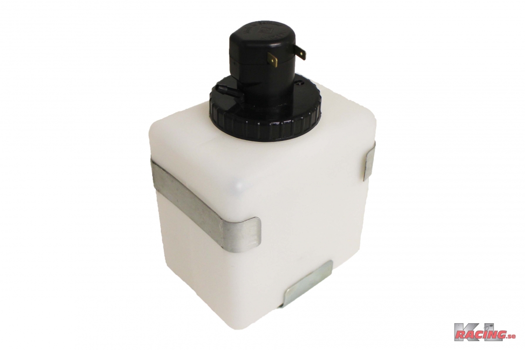

Visst var det 145 som hade spolarburken i höger bakskärmsficka innan klädseln?
eller minns jag fel?
(en smart grej på min Dacia sandero är 1-pump som går baklänges för bakrutan)

Jodå sitter en extra spolare och pump i höger balja.. Min pump saknas dock gissar som man alltid gjorde snodde den för sätta fram när pumpen havererade där.. Nu å andra sidan fungerar inte torkarmotorn heller. Konstaterade detta härom dagen när jag drog el i och till luckan. Vem vet möjligt jag fixar detta vad det lider om man nån gång råkar ha för mycket fritid. Men ligger rätt långt ner på listan "Gregers rullande renovering" i alla fall... Sådana smådetaljer lär hinnas med om absolut först två säsongers fixande..

den obligatoriska plexispoilern som sitter i luckans överkant måste ju bara dit ju :D
fanns i några olika utföranden...din ska väl ha den med 2 vinklade järn som skruvas
mot luckan.
samt spolarburken för bakrutanBild
