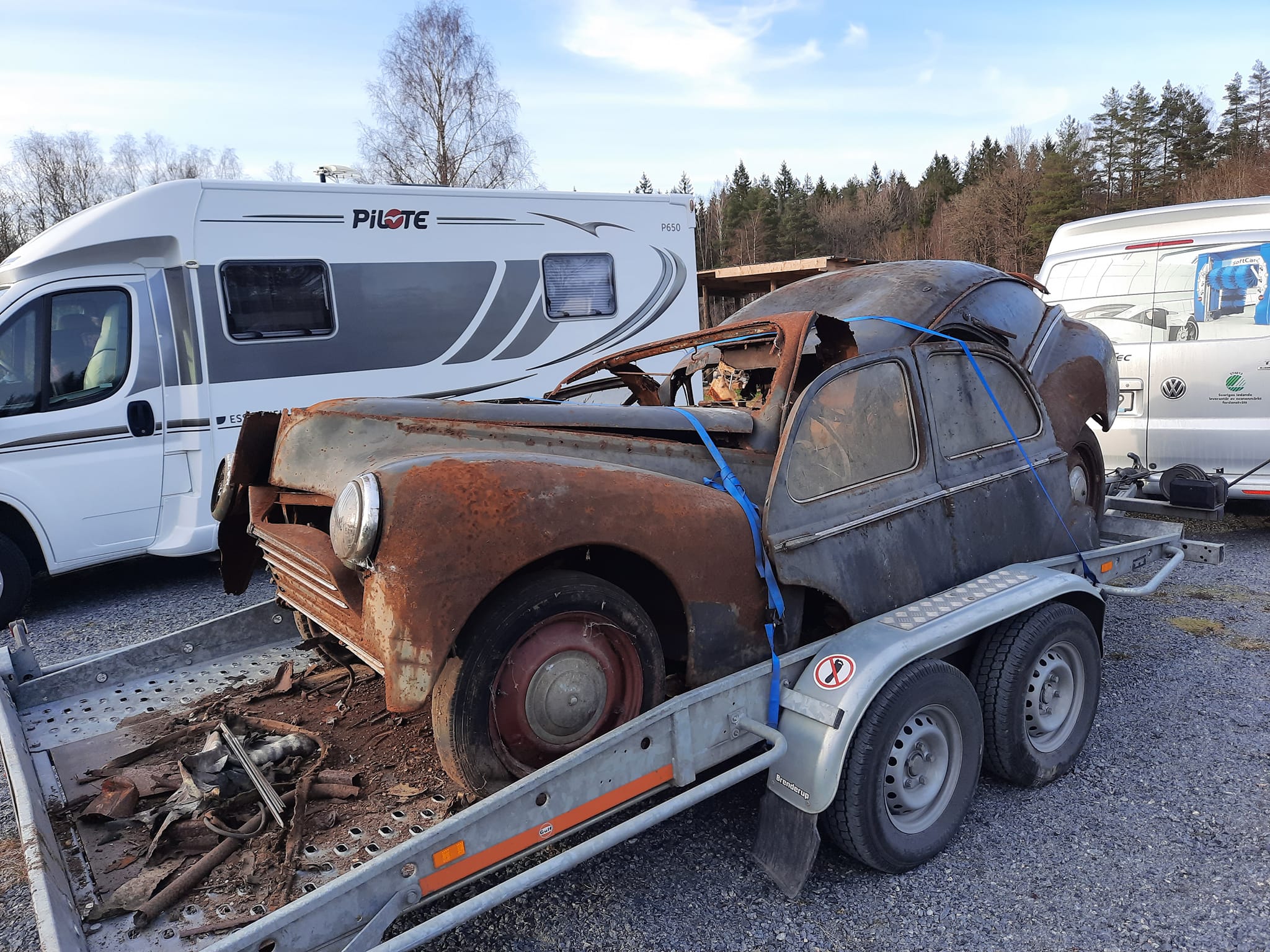

Jodå den vart hämtad länsad och lämnad... Fantastiskt att den inte gick i två delar innan den vart uppvinschad på kärran..
Trots misserabelt skick vart det en hel del att rädda viktigast vart framrutan med frisk gummilist och en saknad kromlist
runt rutan i bakdörr. men fick även midjelister.. Någon saknad list från grillen. Två fungerande låscylindrar med nyckel.
Värme och tempgivare fönstervev lite reglage samt baklampor en omklädningsbar dörrsida och saknat armstöd bak.
och lite annat smått och gott som saknat och bra och ha fick väl runt 1500kr tillbaks på metallskroten täcker
i alla fall transporten så riktigt nöjd över "fyndet"...

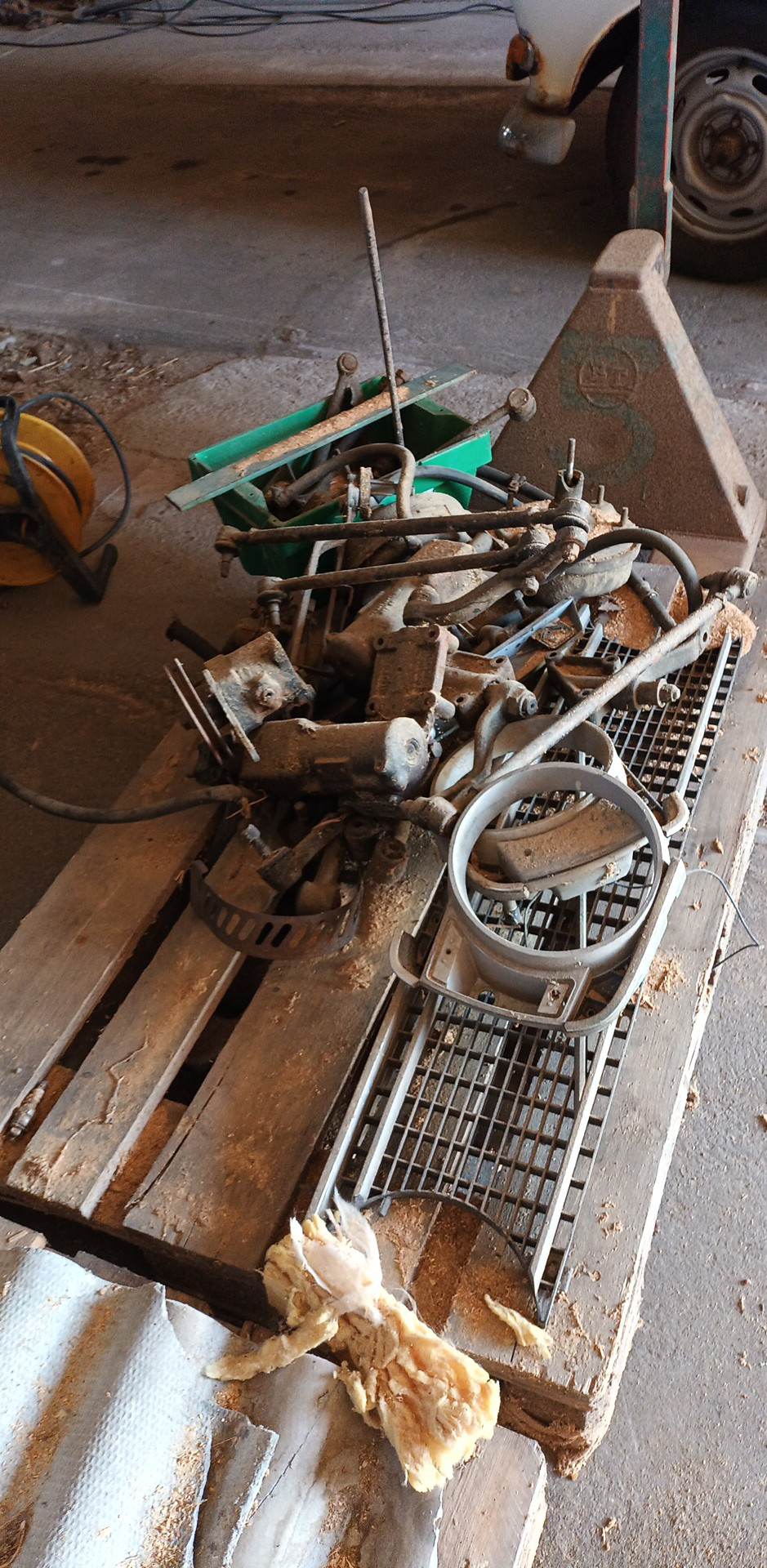

Minst lika nöjd idag fick ytterligare ett lass behövligt skrot denna gång lite 140 eller kanske 164 delar eller om det är blandat?
Hämtar nästa helg och fyndpriset ett flak öl hos en bekant som rensat lite... Men ser saknade styrdelar för att bygga om styrningen!
Ska ju ändå anpassas så spelar mindre roll om det är 140 eller 160 lär få ihop en bättre styrning åxå.. Hade väl egentligen tänkt fixa detta
till nästa säsong men har jag prylarna lika bra bygga på en gång och få det gjort...

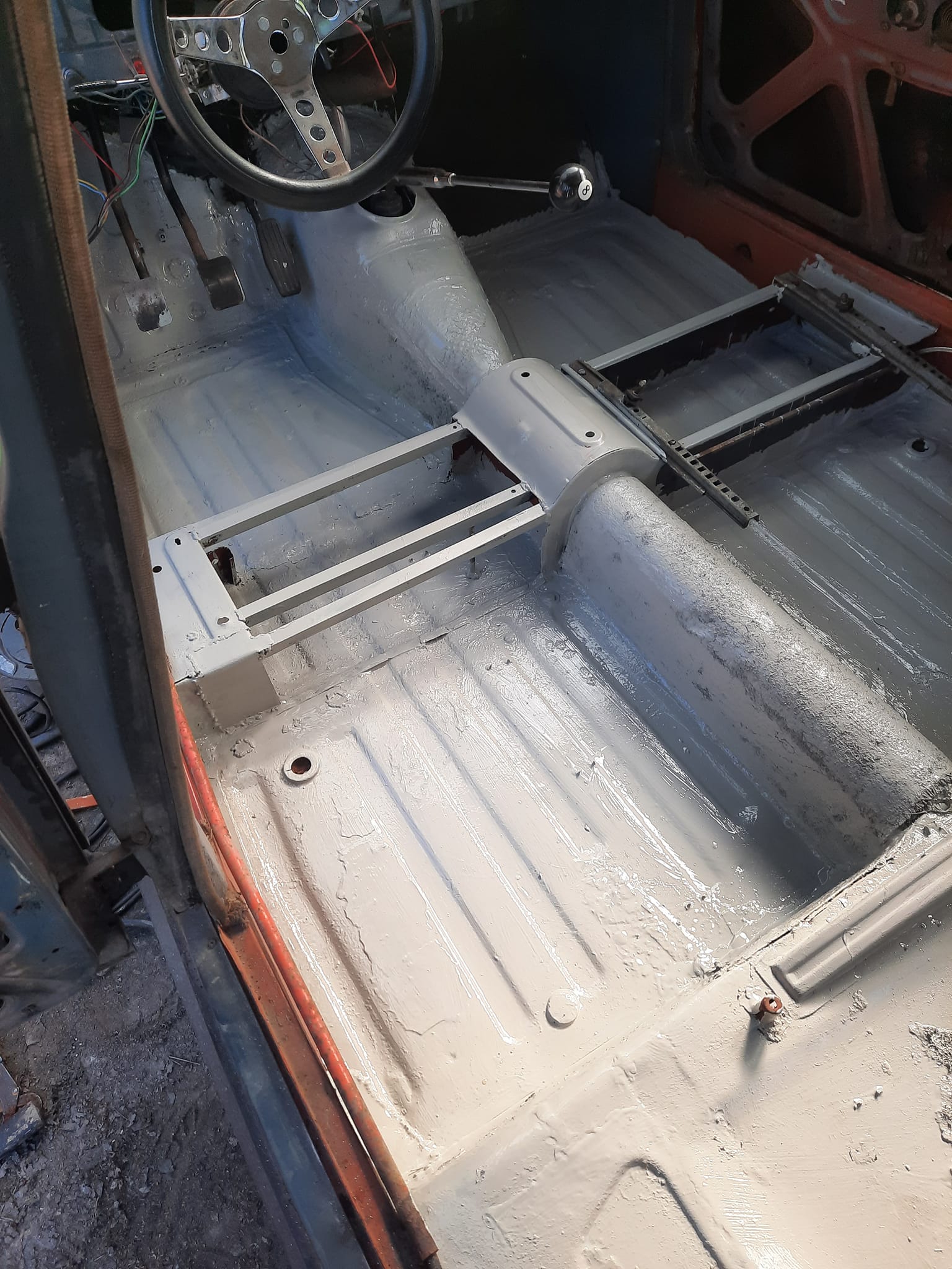

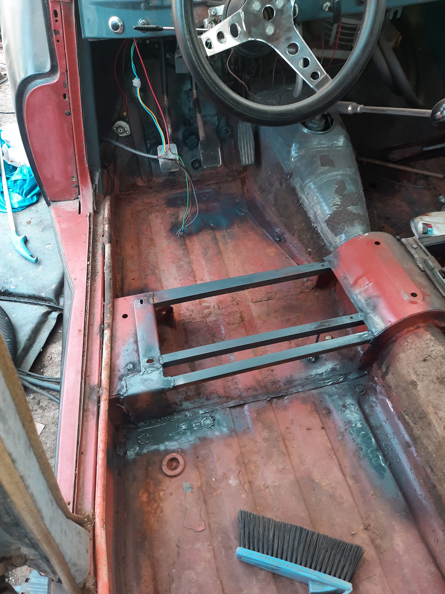

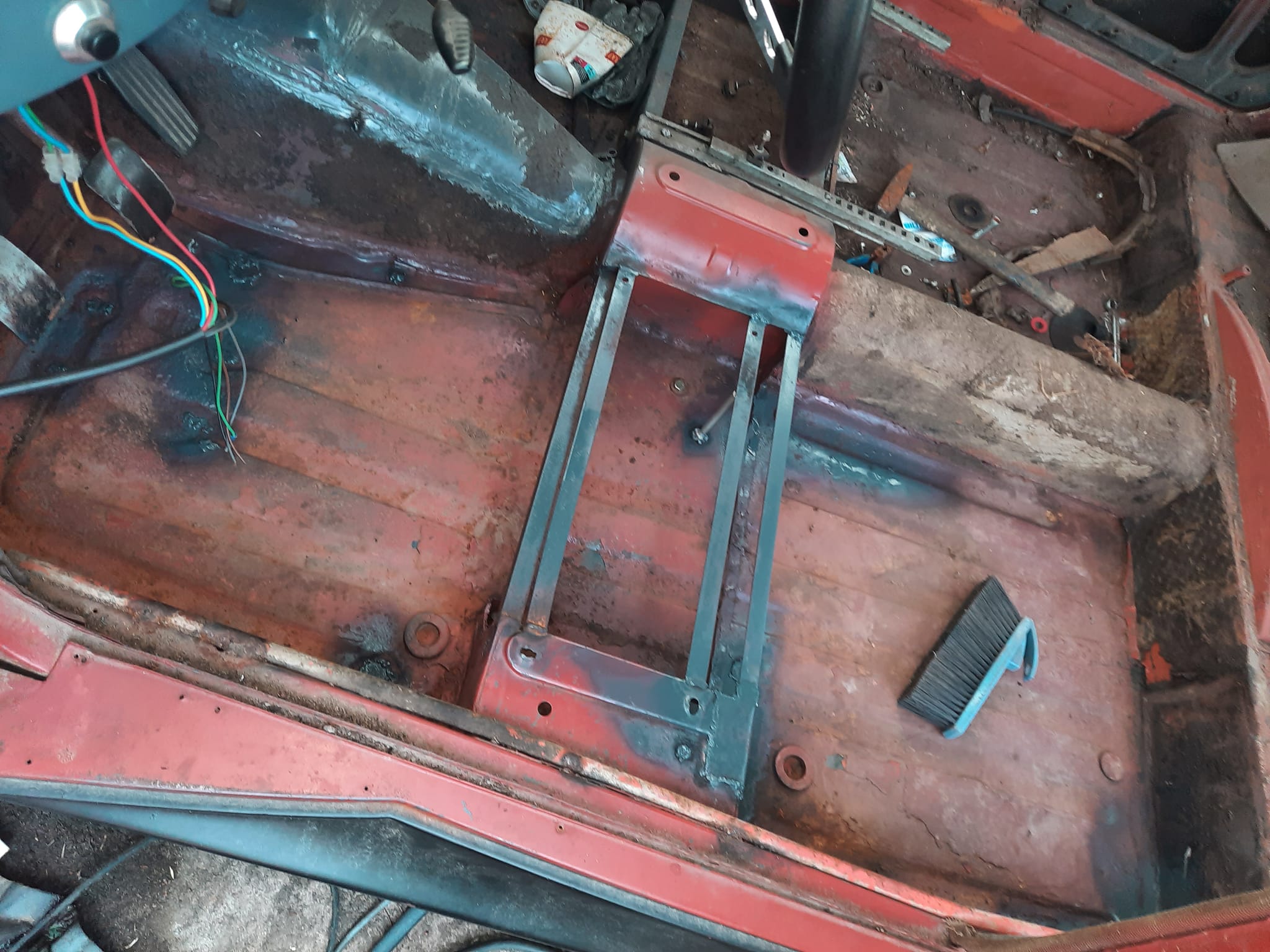

Så de var dags att jobba lite.. Ser kanske inte mycket ut för världen..
Men fått gjort lite. Bytt hel o halvljusomkopplare fixat till gaspedal
samt lagt igen över 30 hål och genomföringar och ett rosthål...
Men även fixat till som förstärkt stolsinfästning som hade säckat
ihop på grund av tjock gubbe och förklenad infästning
efter den kapats sönder och suttit "fel" stol på förarplats.
Men nu är förarsidans golv klart för färg ljudisolering o matta och sätet lär sitta stumt igen
helt ok för en dags arbete..
Härnäst blir det motsvarande på andra sidan dock färre hål och inget rosthål på den sidan
så borde gå snabbt. Sen blir det bygga värmepaket och ventilation av kina modell
osäker lär knappast ordna någon "Volvo-värme" men borde kunna hålla bort lite imma om man
kör långt in på säsongen...

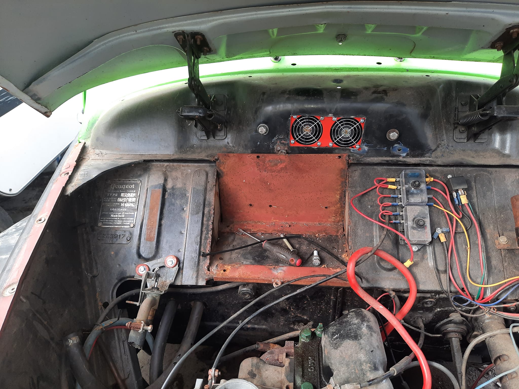

Japp!! Men vart mer jobb än jag trodde med att få dit det lilla värmepaketet på plats! Å andra sidan valde mellan enkel placering eller bästa placering!! Å bäst vann så det blev lite bökigare men till sist sitter det där!
Kan säga de diplomatiska samtalen med Kina hade legat risigt till om inte jag upptäckt före jag fått fast paketet under panelen att ena fläkten sög i stället för blåste...
Men värmepaket värmekran och även passagerarsidans golv avklarat
Nu behövs inköp av färg dämpmatta lite slangar och annat, för de fortsatta arbetet. Men de blir morgondagens bekymmer.

Ovanligt med luftintag från motorummet.
Peter Holbrant
Inlägg: 976
Re: Peter goes rod...
Inlägg av Peter Holbrant »
F71556 skrev: 24 jun 2023, 21:43 Ovanligt med luftintag från motorummet.
Jopp på modeller som köptes med värmepaket hade en annan huv med luftintag/lucka som kunde regleras inifrån i bakkanten på den..
Min huv har bara antydan var luckan ska sitta i huven och ingen konvertering jag är pigg på att göra.
Var ett tag inne på dra slang till luftintag i fronten. Men tillräckligt trångt ändå så för nu blir de bara ett kupefilter och insug i motorrum.
Ändå så pass mycket att göra denna säsongen med utvändigt invändigt och el. Tänkte spara motorrum motor bagage samt ny styrning till
nästa säsongs arbete.

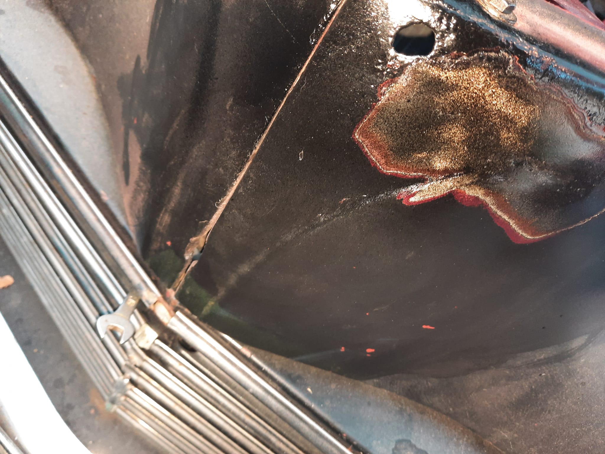

Medans färgen torkar! Lika bra ta tag i något av alla andra 1000tals detaljer som ska till...

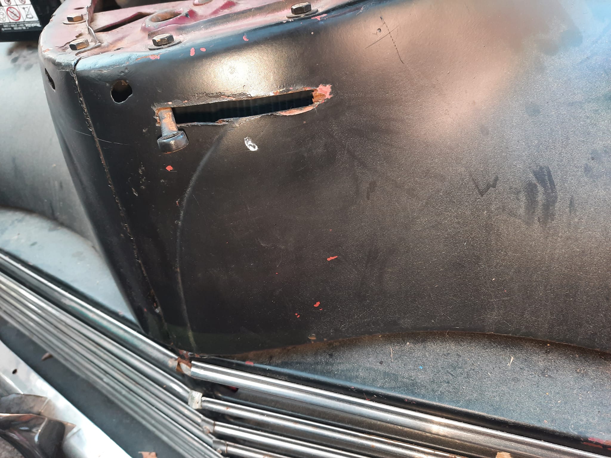

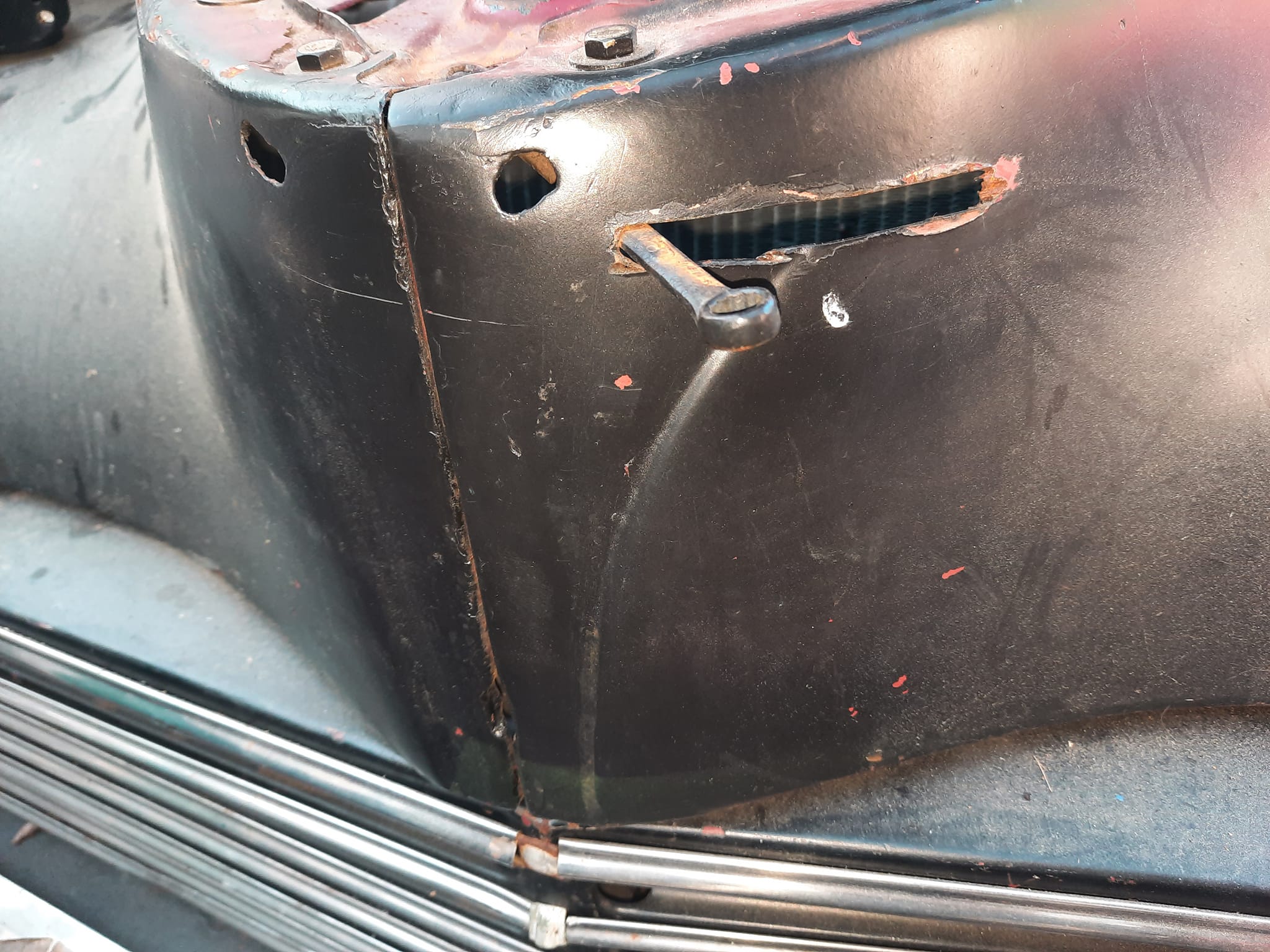

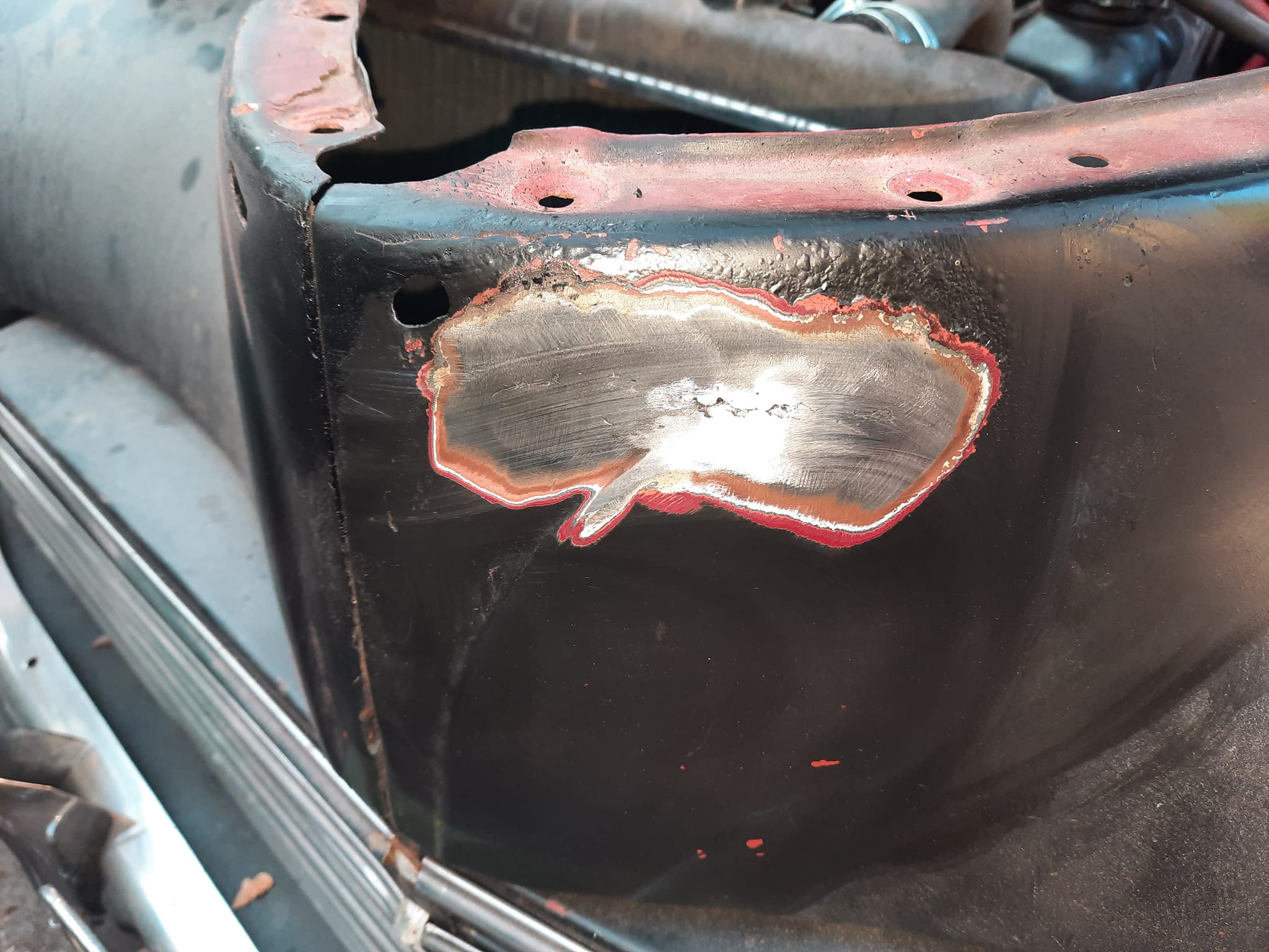

En sån där lösning "Man kan göra så.... Men..." Nämligen min huvöppning!
Tja lösningen var snabb enkel har fungerat bara utförandet jag inte riktigt gillar.
Speciellt nu när jag bestämt återinföra lite krom på bilen i form av hemmagjort nosemblem
sidolister snobbringar och navkapslar! Så nyckel bort och hålet fick läggas igen!
Ja har inte sagt att jag inte gillade lösningen bara utförandet...
Så vart ny 10ans nyckel nu dock nerflyttad till grillen i stället!
