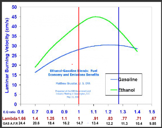

Lambda 1 är förstås 1 för både bensin och för etanol. Men omsatt till bränsle/luft mängd så skiljer det. För bensin är lambda 1 ca 14 delar luft på 1 del bensin. Men för E85 är lambdavärde 1 ca 10 delar luft och 1 del etanol. Det är därför man kan se att det krävs mer bränsle med etanol än med bensin. Siffrorna är inte exakta utan bara på ett ungefär för att inte krångla till det.
Om man försöker tänka ett steg till när man tittar på kurvan nedan så ser man att med en finurlig och annorlunda bestyckning av förgasaren än för bensin på låg, mellan och toppregistret så kan man påverka brinntiden med etanol och använda det för att få ut så bra effekt som möjligt vid olika laster. Eller enklare uttryckt, E85 kurvan ser ut ungeför som man vill ha det på en bensindriven 2-taktare med hjälp av tändretardering men med E85 ser man ut att få den funktionen på köpet. Får klura lite på det för det kan vara en form av genombrott och öka intresset för E85 i 2T

Nu har jag tagit en kopp kaffe och en liten funderare. Jag tror att det blir så här om man kör med E85 och optimerar för det. Eftersom förbränningstiden snudd på halveras vid Lambda 0,9 så kommer tryckvågen i förbränningsrummet att bli intensivare än med bensin. Kombinerar man det med "rätt tändkurva" så kommer trycket på vevaxeln när den ger maximalt moment vid ca 15 grader ATDC att bli betydligt högre för E85 än för bensin, d.v.s. effekten ökar. Ju mer utslätad trycktoppen blir som t.ex. med bensin desto mer bränsle kastas bort på att det brinner både för tidigt och för sent och inte bara där det är optimalt. Värt att klura vidare på för att se vilka för och nackdelar det kan ge innan det går att produktifiera till något som alla behöver
En annan slutsats som dras är att man fortfarande behöver köra med retarderande tändning för att optimera effekten över RPM-området, fast man flyttar hela kurvan lite genom att vrida på plattan så att det blir optimalt för E85.
