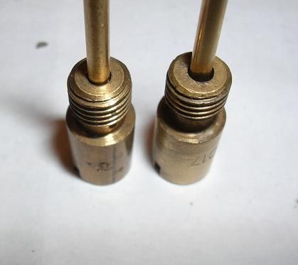

Jag beställde lite grejor direkt av Peter på Rösebäcken och dom kom i brevlådan i går, ett nålmunstycke, trottelnål, den stora O-ringen till luftburken och den lilla O-ringen till flottörlocket.
Jag ville tolka storleken på hålet och jämföra med mitt slitna munstycke men ovaliteten gjorde det besvärligt att mäta.
Här syns dock tydligt hur slitet hålet är:
Notera att trottelnålarna är lika stora, 1,96 millimeter, så hålet i munstycket till höger är ordentligt slitet.
Jag köpte en ny nål eftersom jag inte visste hur sliten den gamla nålen var.

Så kom det ett kuvert från Tyskland:
Ett munstycke enligt löfte, utan kostnad för mig.
Det är sådant man kallar för bra kundservice... :D
