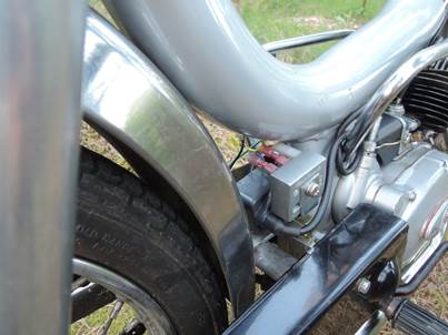

Nyligen löste jag mitt problem på ett sätt jag är mycket nöjd med. Skaffade ett metallband, kapade en passande bit och böjde till. Fäste grejerna på bandet och fäste bandet under svingkåpan och kjedjeskyddet, använde skyddens befintliga skruvar. Bifogar bild på resultatet.

Ser riktigt bra ut :D
