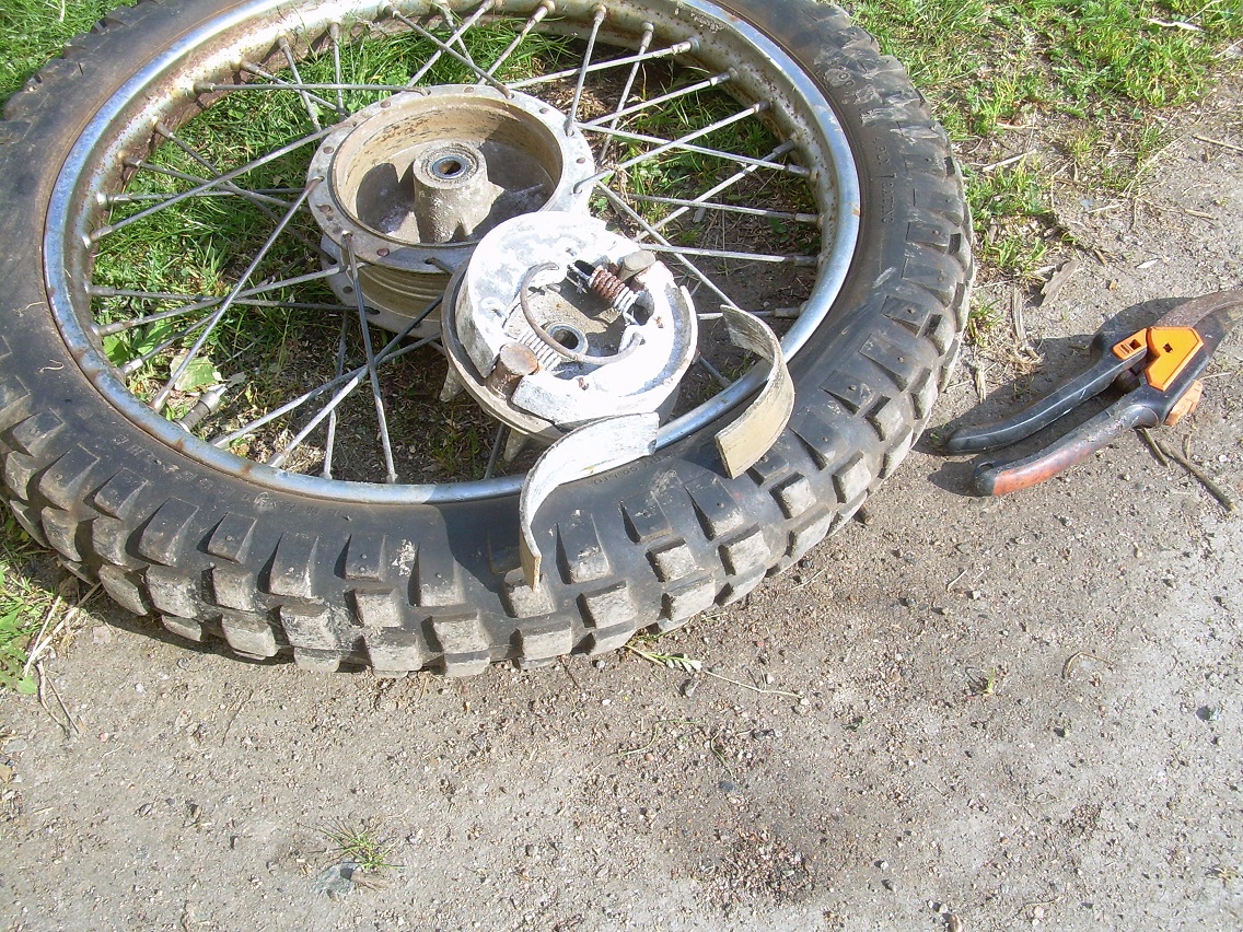

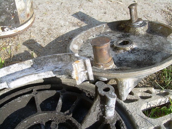

Började riva bakbromsen som kärvade på min Fantic Caballero. Det visade sig inte bara vara kärvande exenteraxel utan bromsbanden hade lossat från bromsbackarna också. Backarna såg inte ut att passa riktigt. Närmare titt visade att de kom från Zundapp, änden som sitter mot ankarbulten ser helt annorlunda ut. Men jag tog ett par nya Zundapp bromsbackar och fräste rätt mått på änden mot ankarbulten. Så med dessa anpassade bromsbackar och nysmord exenteraxel fungerar nu bakbromsen igen :)

baknavet ser ut som 120mm leleu med sköld från senare e-type. även bakdrevet verkar vara e-type,då borde det vara ryckutjämnare innanför drevet
Inlägg: 5963
Re: Fantic Caballero.
Japp, stämmer precis.
