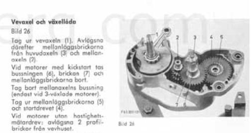

Vill bara tjöta lite om att axialspelet på v-axeln(nr:3) inte får vara för mycket.. 0.10 tror jag? Finns shimsbrickor att köpa.. :D
