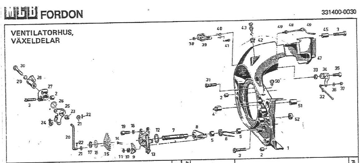

Kolla så att v-armen(nr 20 på bild) inte glappar för mycket.Du kan även prova att lossa plattan(nr 13)med 3 skruvar och vrid den,då ändras ingreppet för den lilla växelföraren(nr 9).. :)

Tack för svar har provat tyvärr utan bra resultat vilket syfte har spärrstiftet 4an

Falkfish
Inlägg: 791
Ort: Falkenberg
Re: Sachs 3 till 4växlad
Inlägg av Falkfish »
Hej.
4 ans stift låser mot 28, lägesvinkeln som håller det på plats..

ollaolle
Inlägg: 226
Ort: ALUNDA.UPPLAND.
Inlägg av ollaolle »
Nummer 28 på bilden finns det 2 varianter av(3 och 4:vxl).Ett spår till i den 4:vxl såklart.. :roll:
