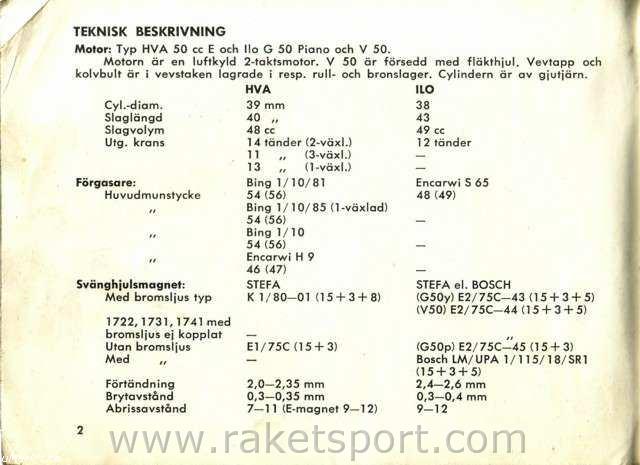

Ang brytaravståndet, ska det vara runt 0,30-40 2mm föd?
Sedan undrar jag om det går att vända kolven "fel" väg vid montering?, finns ingen pil edyl
Re: Tändfråga Ilo G50
Motordata här du här :D
http://www.raketsport.com/Sida02.jpg
