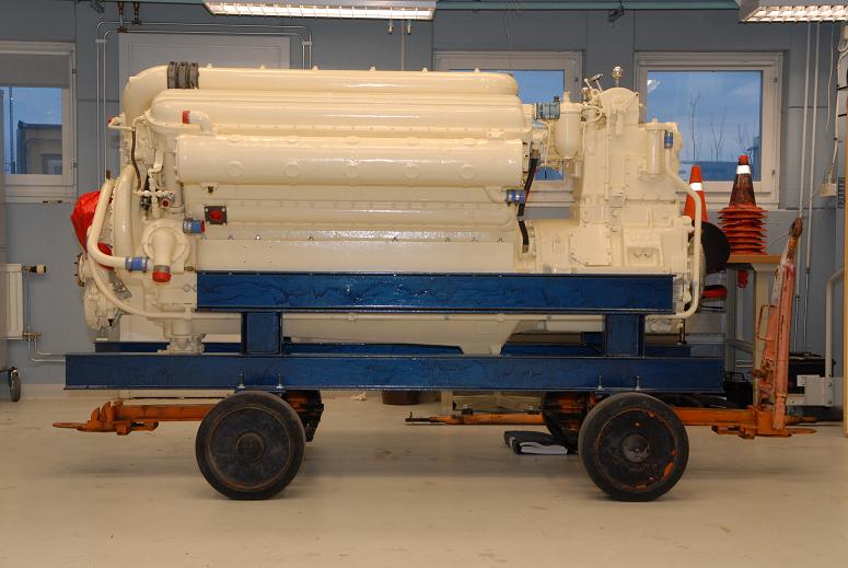

PS. Zvezda, kommer från en rysk torpedbåtsmotor (Zvezda M50 F6L) som jag har, 62.4 liter V12 diesel, 1200 hästar vid 1850 rpm. Fabriken heter Zvezda. DS

Kul
Det var en snygg, slät och stilren design på den motorn måste jag säga
Men att den är så stor som 64 liter det är svårt och fatta
Hur mycket väger motorn?
"Zvezda" betyder stjärna har jag lärt mig nu

Motorn väger 1680 kg (torr) med backslag. Tag bort backslaget och den väger bara lite mindre än Rolls Royce Griffon.
Cylinderkalibern är 180 mm, slaglängd är 200 resp 208.9 mm. Kolvarna är förhållandevis korta, ca 150 mm höga.
Dubbla överliggande kamaxlar och fyra stora ventiler per cylinder. Insprutningspumpen är lika lång som en ordinär bilmotor...
Härlig Rysk design, intressanta tekniska lösningar då så krävs, inga onödiga saker.
