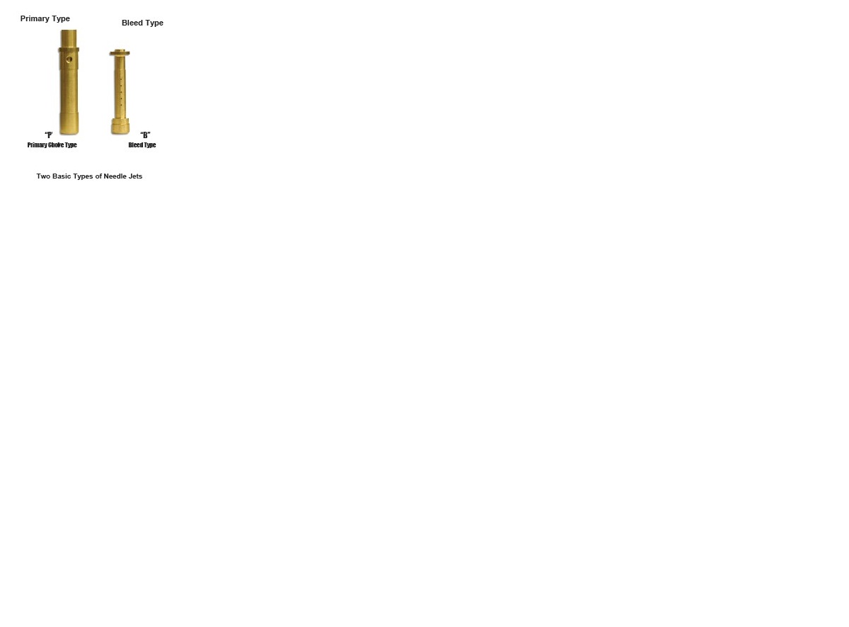

Köpte mig två nästan nya Mikuni billigt, en VM24 och en VM26.
Nackdelen är att de provats på en Fiddy 4-takt och köpts och bestyckats därefter.
Har kollat lite specar på de VM som säljs av ex VRM och braigasen och det som skiljer mest är att dessa oftast har större lågfart (ca #30) samt nålmunstycke utan lufthål på sidorna.
Vet någon hur mycket det påverkar att det sitter nålmunstycke lämpligt till 4-taktare i förgasaren?
Det är alltså det med små hål på sidorna som kallas "bleed type" som sitter i fuggarna.
Bör jag byta till ett utan sidohål som normalt brukar användas till 2-takt för att enklare kunna bestycka?

På sidan 13 och 14 i denna manual står det om "full throttle" där även atomizerns funktion är beskriven. Iofs för Dellorto, men tillämpningsbart på andra trottelnålsförgasare också.

Dellorto PHBC 20 AD med 4-takts atomizer funkade inte vidare värst på moppen, med rätt atomizer funkade det fint.
Löd igen hålen på prov..

Får beställa några i storlek 135-145 och prova innan jag ger mig på nålmunstycket/atomizer.
Bästa vore kanske att titta på vm26-665 och köpa nål o nålmunstycke efter dennes spec.

Inga problem.
Tycker... innan du ger dig på vidare bestyckning att du bör montera den atomizer som skall vara avsedd för tvåtaktare. Det är ju inte utan anledning att det är olika för tvåtakt och fyrtakt.
