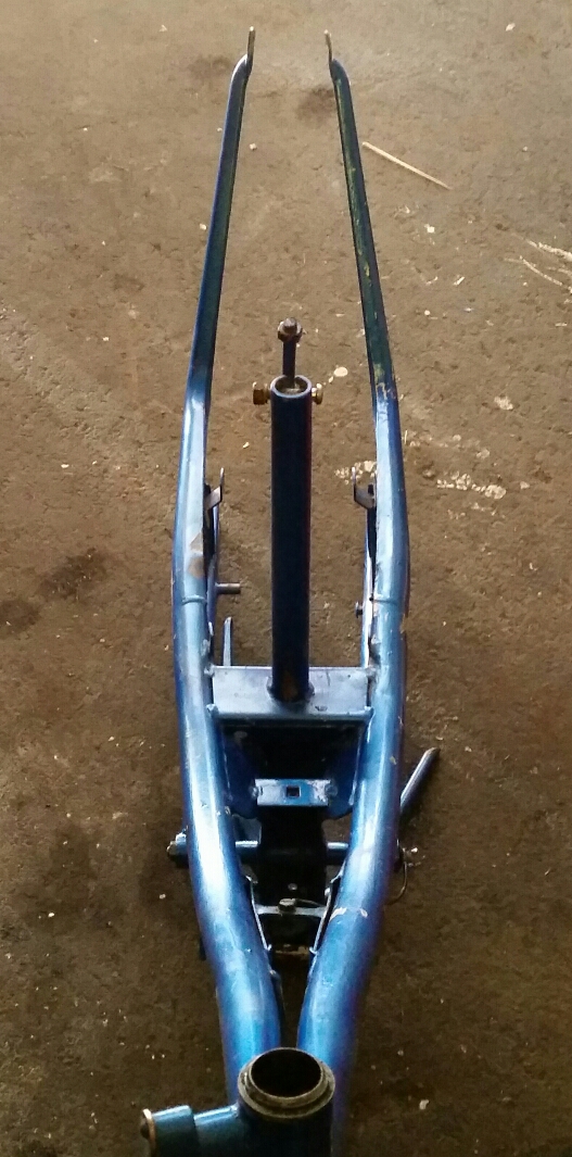

Hej har en monarped 1283. Mopeden är lite krokig bakom sätet om man sänger. Min undran är ska ramen vara lite i en böjdform eller ska dom vara raka?

Lägg ut några bilder så reder vi nog snart ut var du ska rikta

Bakom sätet är den sne. Är den högra sidan *bra* eller ska dom vara helt raka. Den vänstra är helt åt skogen.

Det ser definitivt inte normal ut. Båda sidorna bak har fått en riktig smäll.

Micke S skrev:Det ser definitivt inte normal ut. Båda sidorna bak har fått en riktig smäll.
Jo de e ju så. Så jag undrar om dom ska vara räta eller hur de ska vara. Antar att dom ska vara räta.
Re: ramsne bak
jag tror kameran luras lite, så det ser konstigt ut.
men det ska svänga ut så dom precis rundar stötdämparen, och sen svänga in mot bakskärmen igen.
den vänsta ser rätt ut.men omöligt att veta om den är exakt rätt utan bakskärm och stötdämpare.

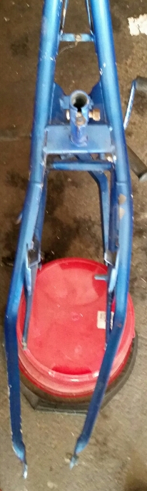

Hade lite garagetid igår. Riktade till ramen. Får se om allt passar.

Nu ser det ut som det borde göra......

Perka skrev:Nu ser det ut som det borde göra......
Jo. Tycker de jag med.
