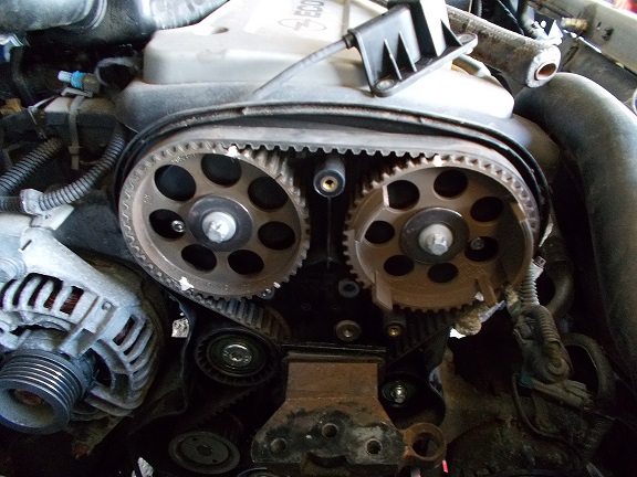

Bytte kamrem på frugans bil igår, andra gången på den. Bytt tre gånger på min egen så det är femte gången på den motortypen. Men det blir aldrig rutin, en kugg fel någonstans och bilen klarar inte bilprovningens avgastest, fler kuggar fel och ventilerna tar i kolvarna. Dyrt! Så jag mörker första och sista kuggen som är i ingrepp på varje drev med märkfärg för att ha järnkoll på att få det rätt. Och det är alltid spännande att starta motorn efteråt :!: Börjat ta isär:
Kamrem 001.JPG (192.47 KiB) Visad 7006 gånger
Nya remmen på plats återstår bara att skruva dit alla kåpor samt ett motorfäste och luftfiltret mm.
Kamrem 008.JPG (172.93 KiB) Visad 7006 gånger

Man kan ju märka alla drev och gamla remmen vid en kugg, sedan lägger man gamla och nya remmen på varandra och gör motsvarande märkning på nya och sätter dit nya remmen, med märkningen matchande dreven. Har gjort så några gånger när jag inte kunnat se någon annan märkning. :idea:

Jag gör det alltid! Fick en kugg fel på ena kamdrevet en gång. Såg det sedan jag dragit runt motorn för hand de vanliga två varven och justerade men om man bara går efter drevens markeringar så kan det vara svårt att se sån liten avvikelse. Med färgmärk på plats behövde jag inte tveka, syntes tydligt att en kugg som skulle vara i ingrepp inte var det. Sett 2-3 bilar som inte klarat avgastesterna, på fråga om de bytt kamkjedja/kamrem nyss svarade de ja och jag uppmanade dem att åka tillbaka till verkstaden och be dem kolla sitt jobb. i samtliga fall var felet att verkstaden fått en kugg fel på någon kamm :oops:

Ett tips när det gäller att byta kamremmen är att skära den längs med, alltså man skär en bit
drar runt montorn och skär lite mer tills man kommit hela varvet runt och sen kapar av ena halvan
av remmen därefter monterara man den nya mot den gammla och sen kär man av den gammla
och trycker dit resten av den nya och vips ha man en ny kamrem utan att kugga om nåt, ett tips
dock man måste ha en ohyggligt vass kniv men det är idiotsäkert trix hoppas detta kommer
till nytta.

Jo, det där knepet känner jag till, skall man bara byta kamrem så fungerar det även om det är bökigt. Men man behöver för det mesta byta löp och spännrullarna i samband med remmen och då faller den metoden. Vissa motorer har också en vattenpump driven av kamremmen och den byts också i förebyggande syfte då trasig vattenpump eller spännrulle betyder krökta ventiler och trasiga ventilstyrningar :cry:
