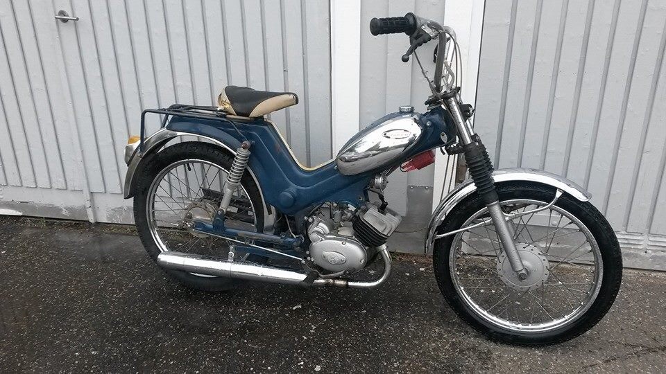

Köpte en Skoterett för ett par veckor sedan..(sambon fastande för den så den är hennes nu..)
Hade stått länge hos både förra och förrförra ägaren, fint orenoverat originalskick med 243 mil på mätaren. Satt en ICKE fläktkyld handväxlad på den när den hämtades men orginalmotorn låg i delar för lager och packboxbyte. Förra ägaren hade köpt lager, packboxar och lite annan men inte lyckats få ihop den.
Satt ihop den och den blev riktigt trevlig förutom prestandan, 40 med "exportcylinder".
Eftersom den är lite långsam och varvar så tänderna skallrar i 40 så köptes en gammal risig Trapper billigt med 3 vxl HVA Flinta, motorn skall doneras till Skoteretten och Trappern får en annan motor.
HVA Motorn riven för renovering och nytt vevparti.
Sedan skall främre motorfästen borras o gängas i Flintan, samt växelreglaget trixas ihop.
Går nog att få dit på Trappern med kap o svets av fästena :)

Nu är Skoteretten konverterad till 3-växlad :D .
Helt underbar att köra nu och toppar 53 Km/h på GPS, trivselfarten ligger runt 40-45.
Växellägena fungerar perfekt med skoterettens pedal.
Det som var svårast var att hitta en Flinta 3-vxl fot till rätt pris, samt tillverka en växelarm för den längre växelaxeln (skoterett har egen växelaxel).
Hålborrning och gängat för främre motorfästet
Växelarm bild1, tillverkad/ihopsvetsat av: Växelpedal DT50, distansrör 2cm 12mm ID och bockat 3mm plattjärn.
Växelarm 2

Trappern börjar ta sig, provkörd idag.
Med Suzukigaffel/framhjul kändes den väldigt stabil, med bra komfort och bromsar.
EKF:en har än så länge bara en filad 2,9:a men 65km/h var inga problem.
