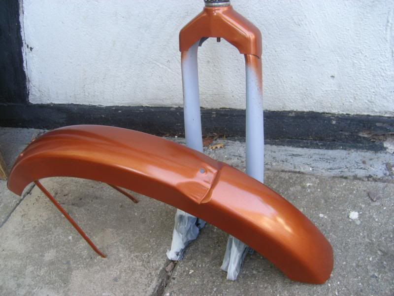

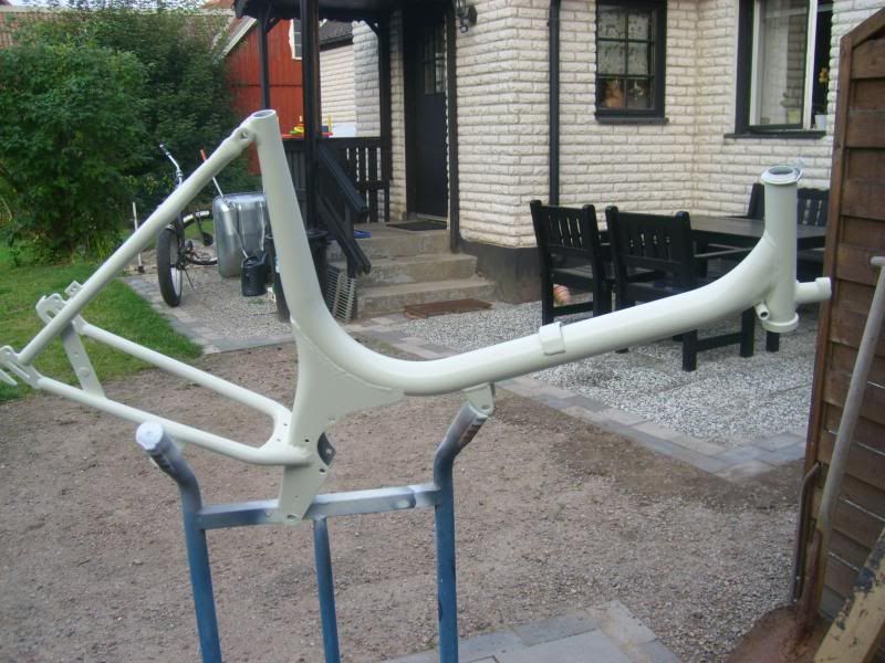

Börjat lackera lite ram/tank/delar.
Jag ville ha en mer krämvit färg på ram, istället för gråvit.
Även på pakethållare och fälgarna (Mercedes färg).
Dock har denna modell kromade fälgar, men dom var nerslipade/målade pga dåligt krom.

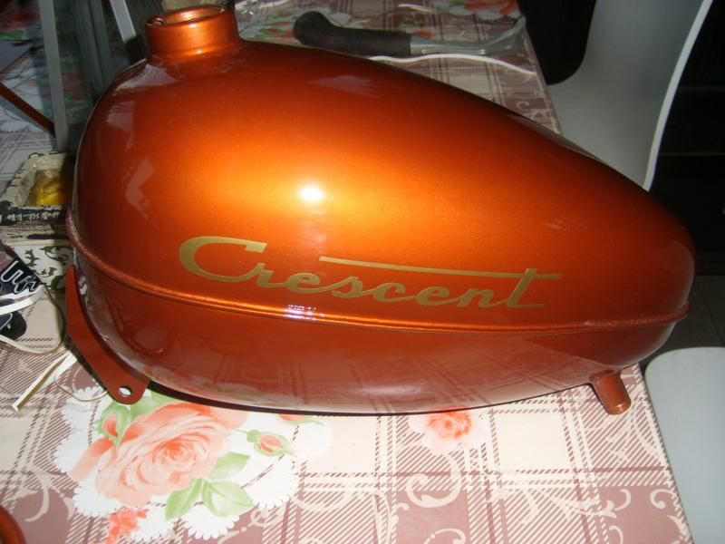

Ja... jag kollade på min originalfärg och kom fram till, Opel 412.
Men jag fick grunda med mellan/mörkröd färg, för att få fram den rätta kulören enligt mig.
412, den är väldigt tunn, nästan som en transparant färg med guldpigmentmetallic , om ni förstår :?
Sen klarlackade jag med CRC klarlack (Clas Olson), som jag tycker är lättare att få glans på än med Hagmans.
Dick

Vanlig klarlack på "spraybomb" sprayburk,som jag skrev i tidigare inlägg tycker jag bättre om CRC klarlack.
Dock svår att hitta, men Clas Olsson har.

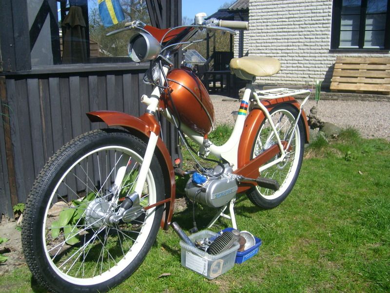

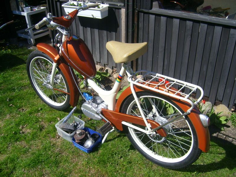

Lite bilder från hopsättningen.
Skall leta bättre lampkrans, ljuddämpare och verktygsväska.
Gjort av med typplåten som sitter på ramen!
Någon som tillverkar dessa ?
