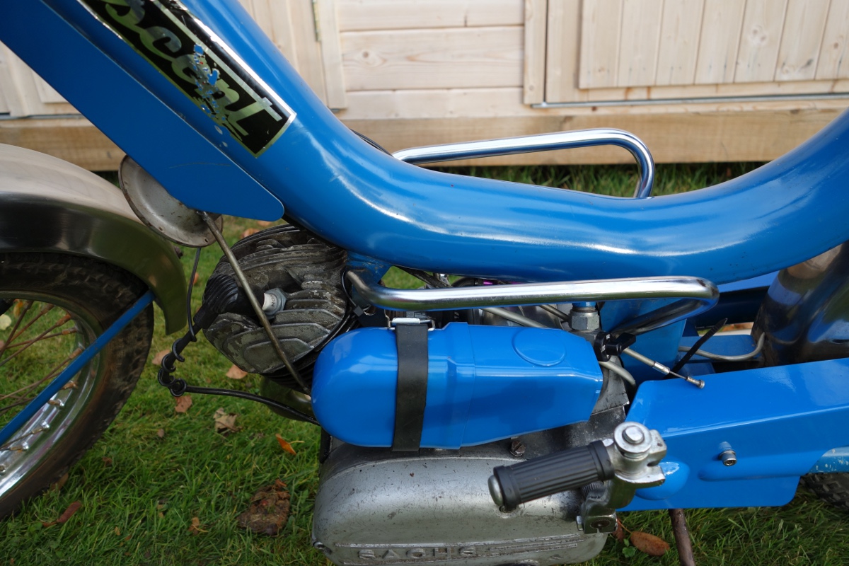

En s.k. gråburk (målad blå på bilden) i kombination med en kyrkportsburk (uttag på sidan) ger bra flöde och lågt insugsljud.
Små gallerburkar koniska eller raka är det sämsta man kan ha både för flöde och ljuddämpning.

"Micke S", tack för bild, har funderat över hur en gråburk kan monteras på en Compact, ditt exempel ser ju hyggligt snyggt ut. Men det verkar lite marigt att komma åt flödarknappen?

"Micke S", hur har du satt fast den gråburk som du skickade en bilden på?
Re: Sachs bröl
Egentligen är det bara att trycka in röret på gråburken i hålet på sidan på kyrportsburken, det blir fin sugpassning och sitter bra genom att röret är nog lite koniskt. Jag vet andra som bara har det som infästning och kör så. Men jag valde att låsa den med ett buntband också på topplocksfästet i ramen som du kan se på bilden om du kikar.
