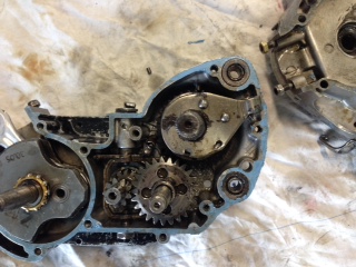

Hur ska kicken monteras..
Finns två sätt vad jag kan förstå.. Se bilderna.
armen neråt
armen neråt
kick 1.JPG (44.27 KiB) Visad 1181 gånger
armen åt höger/bakåt
kick 2.JPG (47.69 KiB) Visad 1181 gånger

går armen verkligen in i blocket med armen bakåt?
och gummiplutten får nått att stötta emot?
jag har alltid monterat den neråt, har inte ens reflekterat på nåt annat.

Nej det kanske den inte gör..
Men tycker det är så extremt tight mot tvåans växel när den monteras nedåt.
Gummiplutt du nämner finns inte i mon motor?
Re: Hur ska kicken monteras?
nej dom brukar vara förintade av tidens tand, och lång tid i olja.
om jag minns rättm en 17mm lång bit av 10mm oring i metervara.
monteras i läget på plattan du har ligger överst i bild.
finns bilder i verkstadshanböckerna som visar den.
dom har du väl sett på hemsidan?

Och det är enklare att montera kicken i andra blocket vid montering - det tycker iallafall jag.
