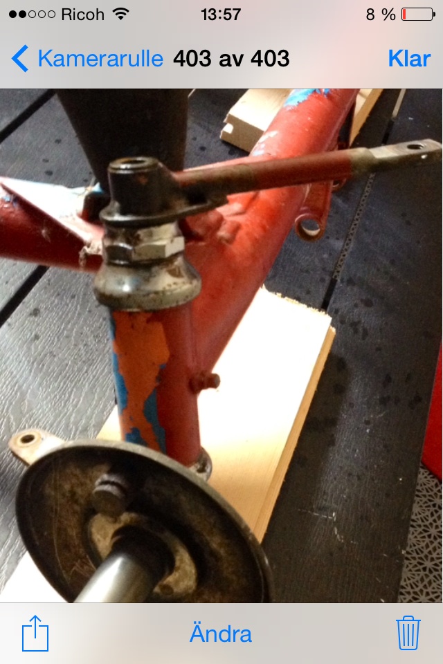

Inlägg av Stranden72 »
Någon som vet hur man går tillväga ?

Inlägg av Johan Lat »
Jag antar att du redan lossat bulten som höll staget och den skall du inte ta bort utan bara lossa lite och knacka den neråt för det sitter en kona, samma som är på styrstammen, och sen skall det gå att dra den uppåt.
Underbart, tack så mycket. Då kom jag vidare
Så jag kan lämna den på blästring.
