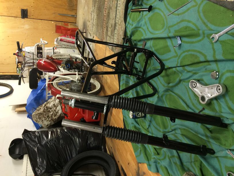

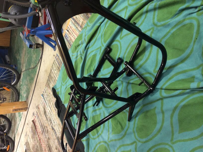

Hämta hem allt som blev svart (Volvos nån blank) idag o började lite lätt
(ska ju räcka hela vintern) :D resten blir prowler orange/koppar.
Ja vi börjar där! /uffa

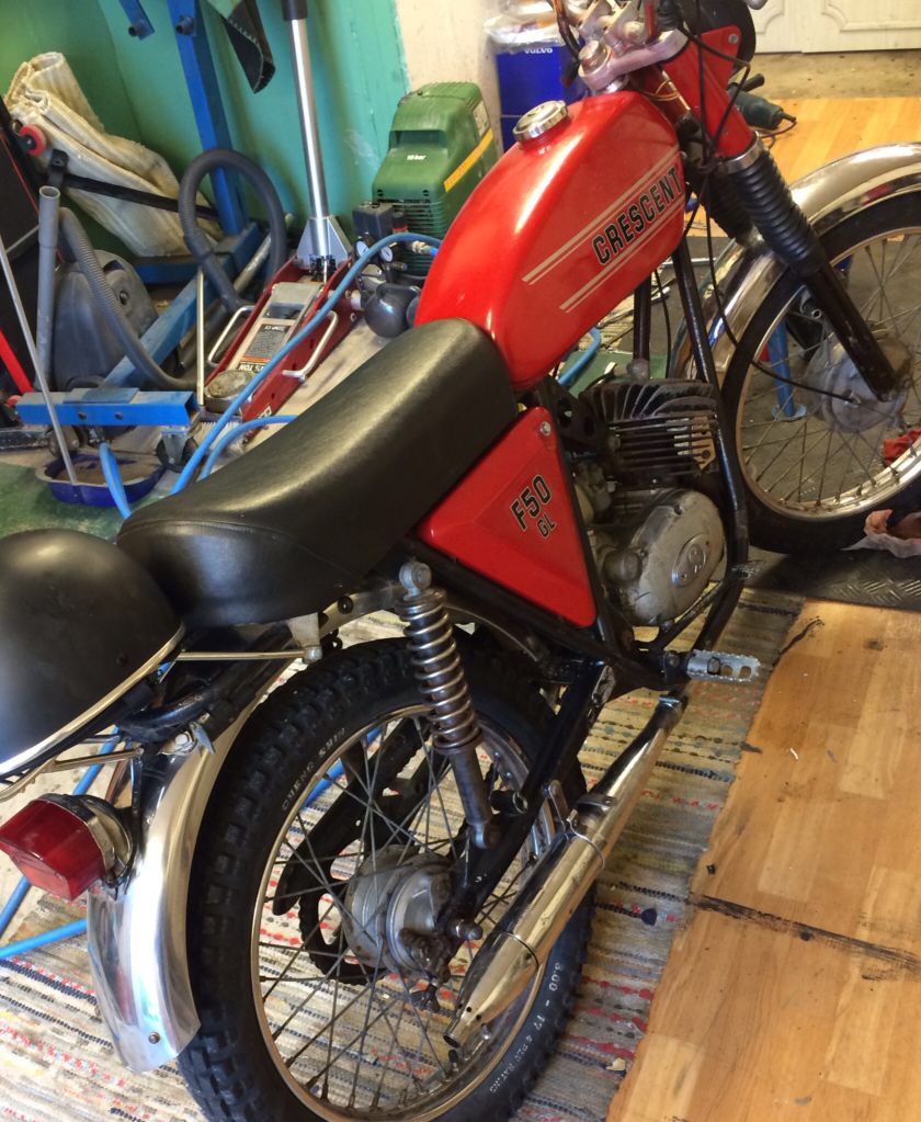

Ja de e självklart man ska ha en före bild!
Ja 1159:an är ja mycket nöjd me!
Detta va före...

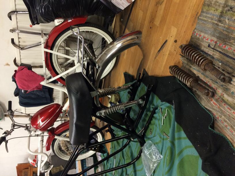

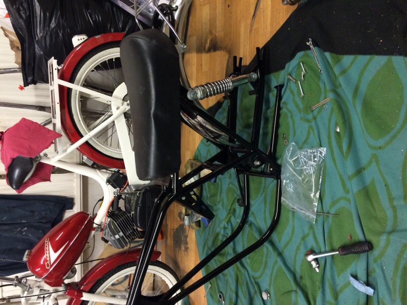

Jaha fick nån minut över igår kväll! Fick dit pakethållare,skärm o stötdämpare..
Va tvungen att testa sadeln me! :wink: sen blev de givetvis ett par öl me.. :lol:
Jaja allt för nu! Hoppas man får hem hjulen som är på ekring till helgen så kan de
Kanske hända lite till!

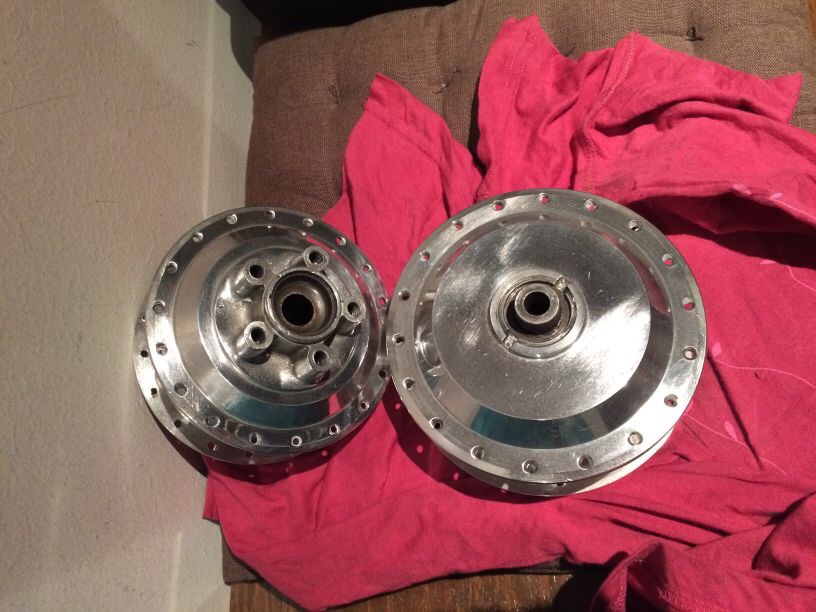

Ja då stötte man på patrull! Köpte ekersatser på nordscand o där står de
Men ekrarna va för korta bak..
Då har ja tydligen 100mm bak? Kan inte mäta dom för ja har inte dom hemma.
Kan de va bytt bak på min eller är de orginal nav bak? (Bifogar bild)
vart hittar ja ekrar till 100nav o 17" snabbt?
Tack på förhand! ( nu tar vi några öl!)

En ytterst syftad mätning med tumstock på grabbens F50 ger en ekerlängd på 190mm.
Här hittar du säkert något och får säkert snabb lev.
http://www.mopedrenovering.se/puch/hjul ... rmatt.html

Tack testo! En kompis mätte me men fick 180 nånting.. Kunde vart smart
Att mäta innan ja kapade o kastade dom gamla...

En snabb googling ger http://www.raketsport.com/forum/viewtop ... 3&p=120123
Tydligen ska de vara 182mm.
Ska sluta syfta med tumstock! :D
Edit: Här är rätt länk! http://www.mopedrenovering.se/puch/hjul ... rmatt.html med div eker mått.
Detta kan ju även vara något http://www.jmpbparts.com/spakenset-krei ... 183mm.html

182 mm stämmer bra.
obs att det är trekorsekring på f50 bak.

Ja då nya ekrar o de sista beställt! Skönt! Invänta paket sen lämna ekrarna så kanske de snart är på gång igen!
Ja erlan att de va trekors har vi koll på! :D ( men de va typ de enda me) hehe
