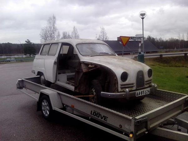

A då ska vi se va denna vinter kan ge. har blivit alldeles för lite mopedåka då det intresset svalnat. Alabaman har blivit en Saab 95 från 1962. så nu har ja endast en moped kvar. Golden champen som fortfarande ligger hos lackeraren. det blir den moped som byggs klart. men denna vinter kommer ägnas åt den lite större 2-taktaren,

Där på bilden ser den spöklik ut :shock:
Som ett kranium med tomma ögonhålor och avslagen näsa hämtat ur en skräckfilm.... X_X
...eller från Pol Pots huvudförråd :lol:

Jo sämre har ja ju sett. visst finns de rost på de vanliga ställena. hjulhusen fram e lite ruttna på nåt ställe. sen lite i golv fram o lite på topparna bak på hjulhusen.
