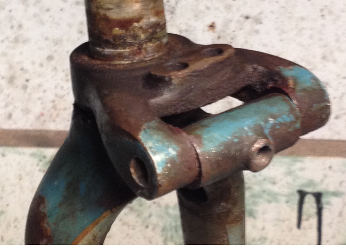

Håller på att renovera en Marathon med dämpande framgaffel, med jag får inte ur styrstammen och begriper inte hur den är konstruerad. Normalt sitter det ju en expander i styrstammar men den är omöjlig att slå ur. Någon som vet?

En bild till, från botten, under länken.

Problemet är löst. Styrstammen hade körts ned i botten och red på bulten till fjädringen, därför gick den inte att slå ned utan expandern låste stammens rör. En rejäl slägga och saken var biff. Tur att man överdimensionerade förr annars hade allt gått i tusen bitar :D
Re: Fjädrande framgaffel
Ja, en lätt smekning kan göra susen ibland :D
