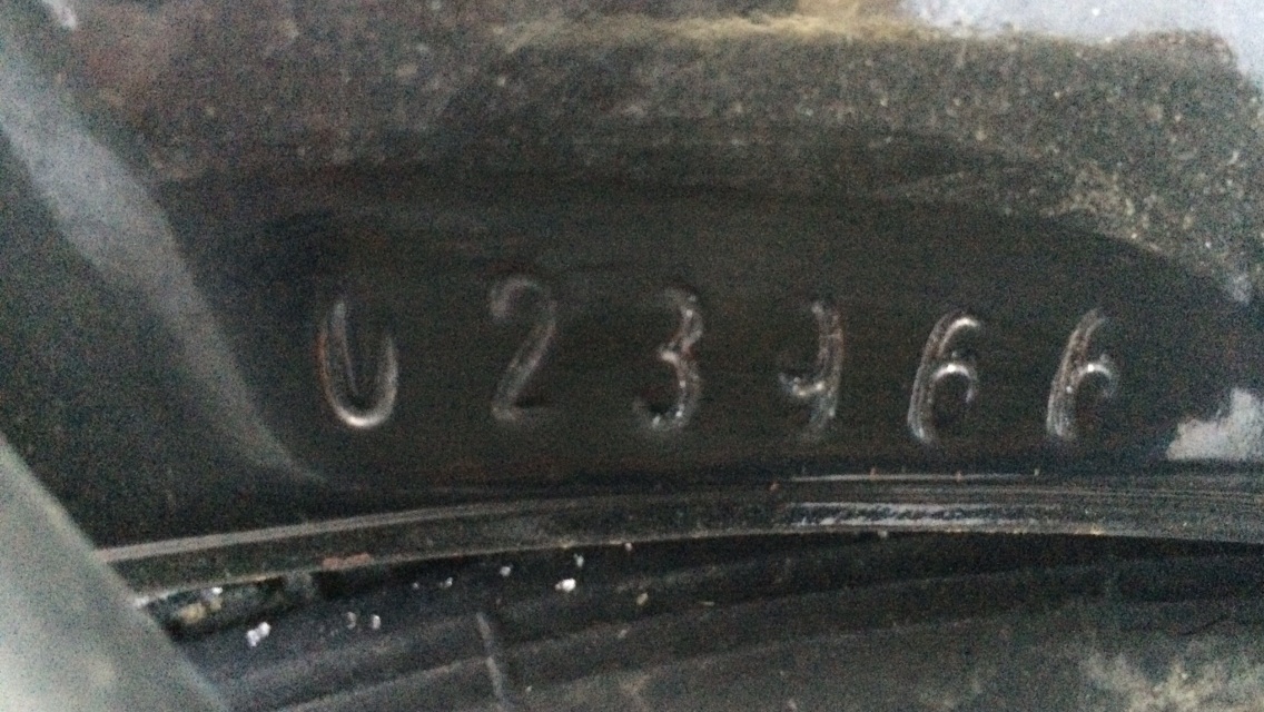

Tog fram en gammal puch (florida-typ) jag har och tänkte kolla ramnummret mot ramnummer-banken som finns på nätet.
Bara för att se ungefär vilken årsmodell det är.
Trodde alla puch hade sju siffror?! :?
Ramnummer-banken: http://goto.glocalnet.net/puch-hobby/ra ... ummer.html
Blev ju inge klokare av detta... :roll: cocos_acc.gif

Jag är inte helt säker men tror det är en Tomos du har och inte en puch

c.impala skrev:Jag är inte helt säker men tror det är en Tomos du har och inte en puch
Har haft en tomos "florida" tidigare som jag skrotat och vill jag minnas rätt så är det helt andra motorfästen.
Sitter en puchmotor på denna ram så det bör ju vara en puch?
Tomos har ju helt annorlunda svingfäste men framgaffeln passar mellan ramarna har jag för mig.... :o
Kan det vara missat en siffra på ramen eller?

Tror nog ändå att det är en Tomos. Har för mig att de tidiga tomosen är exakt som pucharna . har själv en Tomos lyxram liggandes och där är 6 siffror och den börjar på 07...
och där är sving och motorfästen ja nästan hela ramen identisk med en puch lyxram som jag har , det enda som skiljer
de bägge ramarna åt (som jag kan se) är att de bägge skruvhålen närmst sadelstolpen uppe på bakskärmen saknas på tomosen. Men vem vet ,det kanske är som du skriver att de har missat en siffra .

c.impala har nog helt rätt, jag är också ganska säker på att det är en tomos.

Åhå!
Tack för den infon!
Hade ingen aning om detta..
Då är det garanterat så som ni säger! :) 8)
