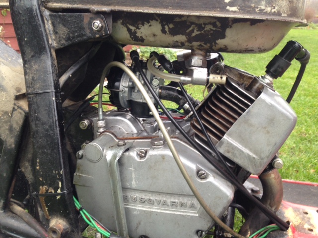

Tänkte skaffa större förgasare till Flintan men vad ska man ha?
Sitter en 15mm kinabing på nu och eftersom det redan är lite plats till ramröret så får jag väl göra ett eget insugsrör ändå
Är 17mm ubåtsbingen(kina) bra eller ska man skaffa Dellorto eller Mikuni förgasare istället, jag är tacksam för tips vad andra kör med
