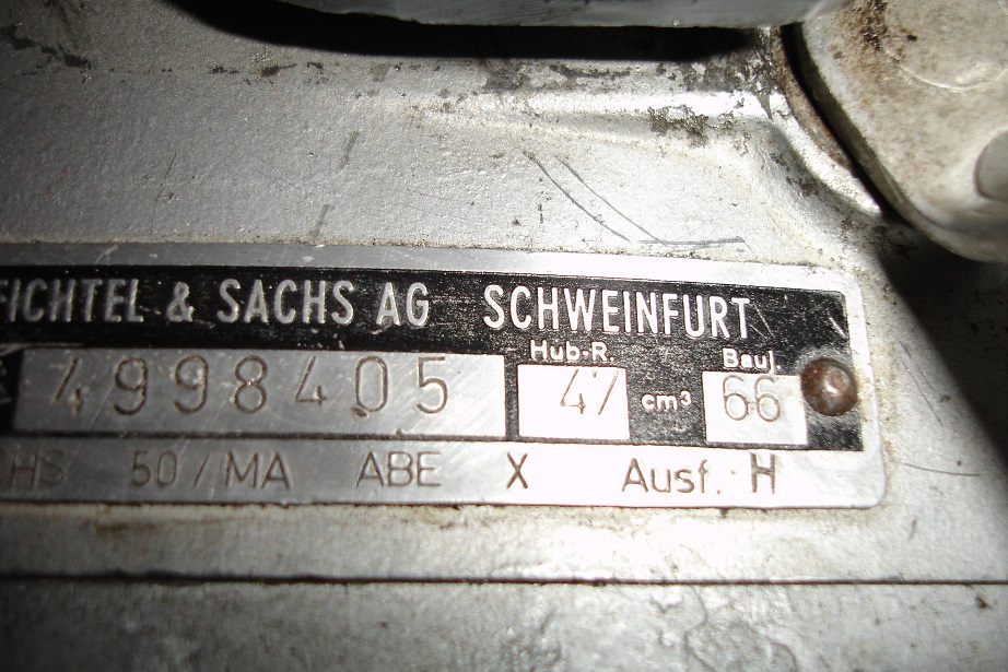

Är det någon som har en aning vad det här är? Ser ut som en KFS och funkar som en sådan.(3vxl fot) GOD JUL. Göran.

ollaolle skrev:Är det någon som har en aning vad det här är? .... GOD JUL. Göran.
Får jag gissa på ett fynd från ebay? :)

Köpte den på Tradera för något år sedan.Det va bara block utan cylinder o kåpor.nu har jag skruvat ihop den och den funkar bra förutom att kick-axeln ser ut att vara ca:20 m.m.
kortare än en vanlig 3:vxl motor.Man kan ju misstänka att kick-axeln hör till en 2:vxl motor men jag vet inte,motorn ser oskruvad ut om man kollar på skruvskallarna till blocket. :?

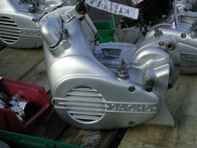

Re: Motor?
kan den varit handväxlad?
finns handväxlade varianter på det blocket.

Ja,det är det nog..dom ser ut så här. Såg att jag valde fel rubrik. Detta ska ligga under "motorer" men jag klarar inte av att flytta allt... :?

Väldigt snygg design på den fläktkylningskåpan där det står Sachs måste jag säga :thumb:
Synd att inte kåpan på LFS motorerna ser ut så :(
Re: Motor?
det blev väl fulare när dom skulle ha plats för större kylflänsar på 4,3 hk varianten.
den här kåpan har ju bara plats för lilla fläktkylda cylindern.

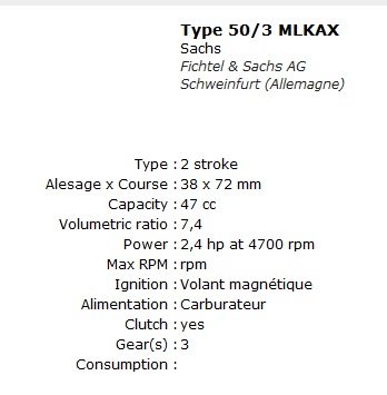

Enligt Norska Tempo klubben så är det så här, 50/MA ABE X = MLKAX.
