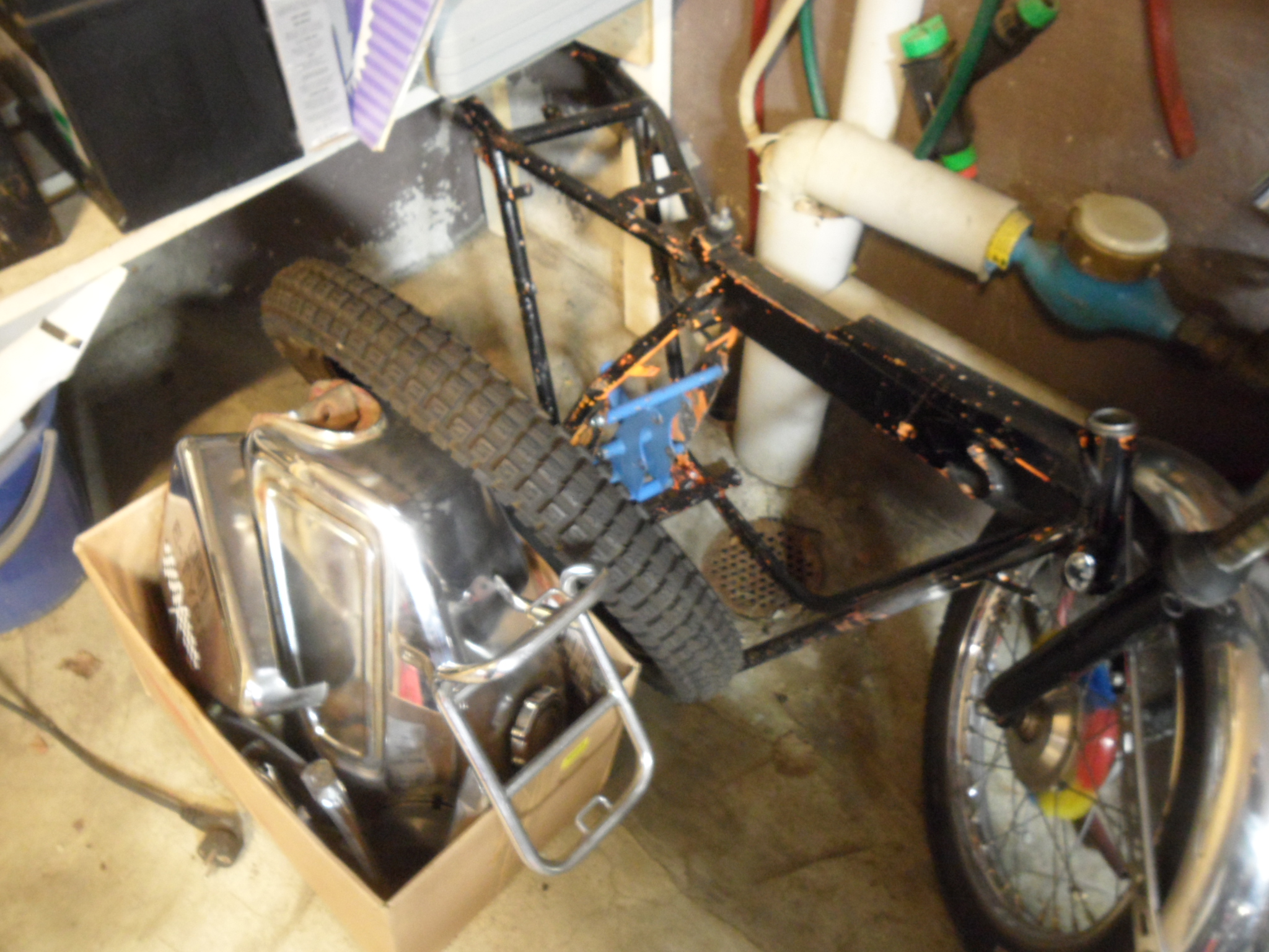

det här började jag med,köpte den på mopedum här i Nynäshamn,nära för en gångs skull.den var komplett utan motor,men resten såldes av.
images upload
efter blästring
post a picture
efter kopparkörning
upload gambar
färdig

Vad har du gjort med tanken? Vad menar du med kopparkörning? Den ser ju helt nyförkromad ut!
Re: orange e-type -74
Maximal skrev:Vad har du gjort med tanken? Vad menar du med kopparkörning? Den ser ju helt nyförkromad ut!
Man förkopprar alltid före förkromning. Dels fäster kromet bättre och så används kopparn som en slags spackel/filler så man lättare kan få en spegelblank yta. Kromet fyller inte ut några repor, det som syns innan kromning syns lika bra efteråt. :)
om du tittar på första bilden ser du att det är ett kopparlager på den.sen nästa bild är den nykromad

försökt att förbättra gaffeln,satt i mässingsbussningar istället för plastbussningarnaBild
free upload
och svetsat i mutterstycken så det går att dra fast överkronan lite bättre
free upload image
den nedre är den jag ska använda.den övre är som det ser ut orginal
Ok som jag trodde! Men du gör detta själv?

förkoppring och förkromning kan man inte göra själv,det får man lämna in och få gjort. avkromningen får man också lämna in. det man kan göra själv om man har riktiga sliptrissor och maskiner är poleringen,men det behövs mycket träning för att bli bra på det.poleringen får jag hjälp med av en kompis,sen lämnar han in det på kromfirman
Förkoppra kan man göra själv med enkla medel. Men kromningen är värre..

kvällens montering

Det kommer bli bra detta!
Satt/sitter det inga förstärkningar under de undre ramrören?
Isåfall måste det väl vara en tidig e-type?!

tidiga -74 verkar inte ha förstärkning eller svinglås (som ska ha kommit -74)
