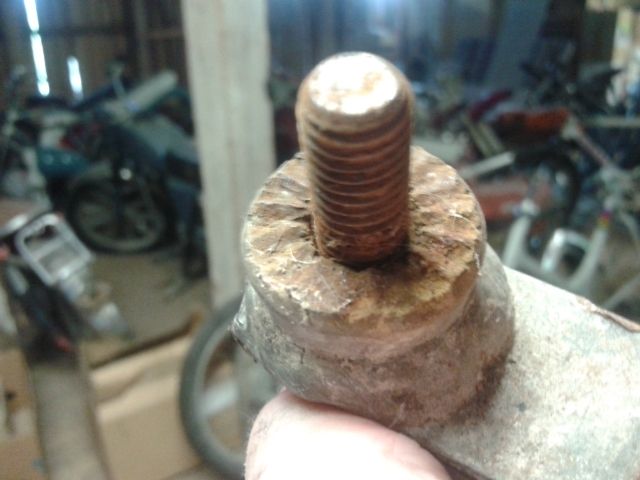

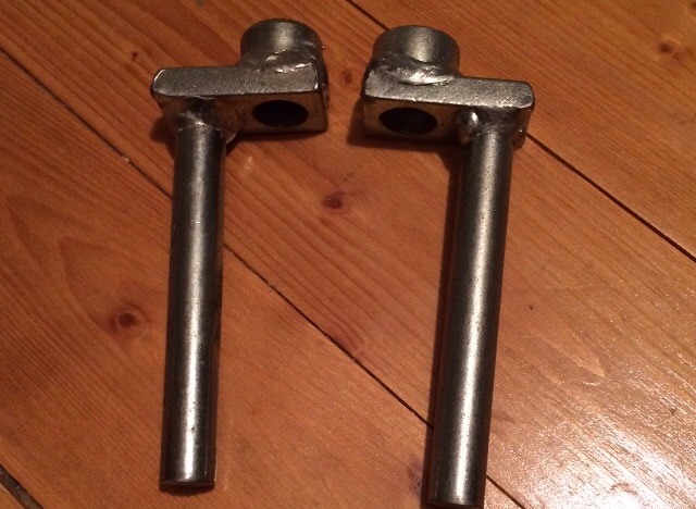

Jag har dock ett gäng projekt att titta på, men det är mycket svetsat och hemsnickrat på dom.
E-type 1975, rätt grova splines och ihopsvetsat av 3 delar.
Diametern på "splinesdelen" är större än plattstålet.
Det här är de 2 som sitter på projektramarna, där verkar splinesdelen ha lika diameter som plattstålet.

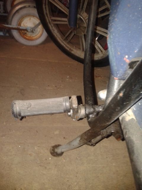

det skiljer på hålet också, det är planförsänkt för skruvskallen. (fel skruv på tredje bilden här under)
Här är dom jag trodde var fotpinnar till F50GLX fast det kanske är helt fel?

Har inte sett de på näst sista bilden tidigare. De är inte till glx enligt katalogen och såg inte ut så på de glx'ar jag har sett, men de kanske passar.
Olika skruvar var det också på E-type/SM50 jämfört med F50 modellerna.

Kanske inte ser på bilden men dom är nos till f50

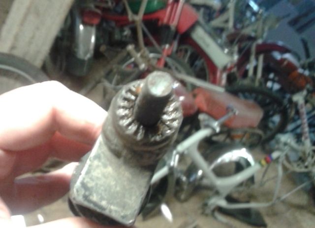

Jag glömde kameran så jag fotade med mobilen. Inte så lyckat, jag får väl ta bättre bilder sen om det behövs.
Hur som helst.
Bild 1. F50 GLX utförande. Samma splines som bilder nedan för F50
F50 GL.
F50 GL igen.
