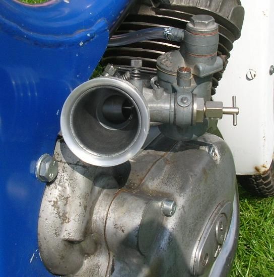

För att göra något annorlunda ville jag slippa kyrkportaren, tankarna föll på en Dellorto UA 19 med liggande trottel.
Då jag var 15 år, 1975, var det en exklusiv förgasare, man såg bara några få, ville ha en sådan nu.
Köpte en på Italienska ebay och fick hem den via en kollega i Milano.
Hittade ett ställbart munstycke i USA, blev lika dyrt som förgasaren men jag slipper ett antal lösa munstycken.

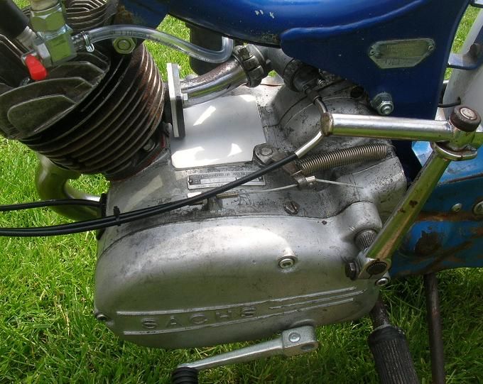

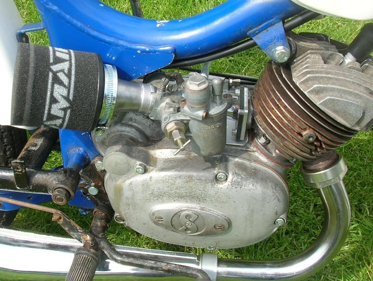

Insuget består av en bit mopedstyre och några plana profiler för att montera mot cylindern, med Ramair luftfilter ser det ut såhär:
Notera HVA Flinta-spaken, en modd jag gjorde redan som femtonåring, tycker det gör under för att korta växellägena på Sachsen.
Eftersom "badkaret" inte fyller någon funktion klippte jag en plåt som limmades över hålet.
Svarvade ett fäste för luftfilter, originaltratten är svår att montera filter på.
Utsikten från "cockpit", på Sachsvis sitter munstycket på högersidan men på denna ramen kan man köra och justera samtidigt.
Med en böj närmast förgasaren fick jag ut gasvajern på ett smidigt sätt:

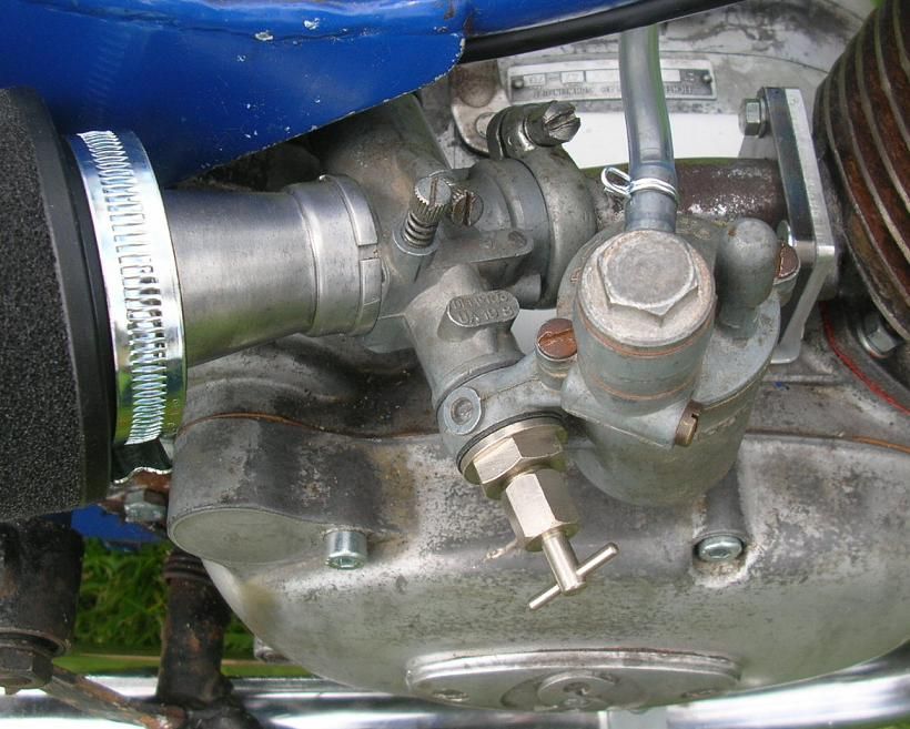

När jag köpte förgasaren saknades chokesliden, de som känner till dessa förgasare vet att den sitter inne i trotteln och skjuts upp eller ner med staget genom trottellocket:
På min förgasare var staget tomt:
Jag tänkte att jag skulle klara mig utan, det finns flödare så det borde funka för att underlätta start, utan chokesliden.
Det stämde, moppen var enkel att starta men jag fick aldrig någon ordning på låg- och mellanregistret.
Oavsett nålens läge gick den ibland rent och ibland boggade den rejält.
Bäst gick den med blandningsskruven i botten och på dessa förgasare sitter skruven före trottelloppet, "uppströms", och om dessa skruvas i botten är blandningen som fetast.
Jag vet inte om det är just den saknade chokesliden eller om det finns andra orsaker, jag har ordnat en ny slid men har inte fått den ännu så jag har inte kunnat testa.
På fullgas fungerade den dock helt OK, utan vidare finjusteringar klockade jag den för 72 km/h med telefon-GPS, tror att det fanns mer att hämta om jag tagit mig tid att leka med ljuddämpare, tändning och annat men tid och lust har saknats.
Tröttnade och monterade tillbaka min original kyrkportare bara för att se att den fungerar som den ska vilket den gör.

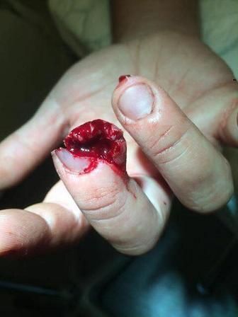

För tre veckor sedan klantade jag till det rejält och sargade höger långfinger.
Jag hade en dust med herrarna Black&Decker, inga detaljer, det är mest pinsamt... :oops: cocos_acc.gif hate-wall.gif slider_anon.gif
Foto finns här, observera, inget vackert...!

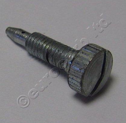

Om jag tar bort fjädern på justerskruven så bottnar skruven innan gängan är slut så jag tror att skruven är rimligt rätt.
Någon kanal som är borrad i skruvens längd hittar jag inte, bara ett spetsigt säte som det brukar vara längst fram.
Fann dock en sajt i England där dom säljer dessa justerskruvar, dock med ett hål på tvären om det är vad du menar:
Denna justerskruv ska vara avsedd för Dellorto UA så det är kanske där felet ligger?
Vilket "lilla munstycke"?
Det ser inte ut att finnas något litet munstycke i botten av lågfartsjusteringen, bara ett säte för justerskruven.
Re: Min 1209´a, den sovande råttan...
lågfartsmunstycket sitter bredvid huvudmunstycket, innanför banjokopplingen.
du har fel justerskruv!
skruven för tomgångsvarv ser fel ut. antagligen den som sitter i hålet för luftskruven, och någon tagit en annan skruv till tomgångsvarvet.
