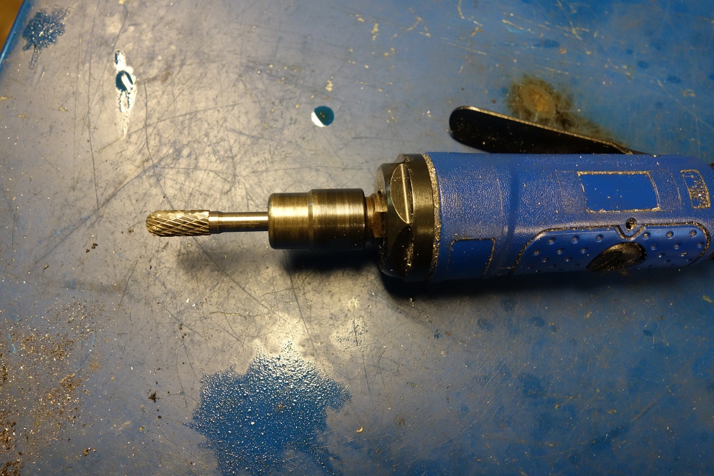

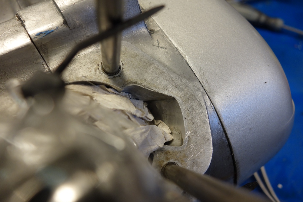

Ja de går verkligen bra och är mycket roliga att köra genom att det varvar på ordentligt utan att tappa orken Då får du gräva upp lite i blocket för överströmmarna om det inte redan är gjort. Jag gjorde det utan att dela den 3-växlade motorn och packade ordenligt först så att det inte skulle trilla ner spånor. Man får vara försiktig så att man inte går igenom godset på svänghjulssidan, det blir inte mycket kvar.
Jag vet att en del menar att man inte behöver göra något åt blocket men då kommer man inte att nyttja hela portarean i cylinderfoten och även om skillnaden antagligen är marginell vill man ju inte köra strypt när man hänger på fina grejor.
