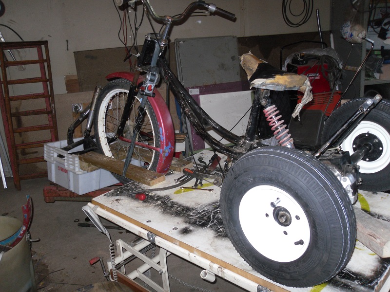

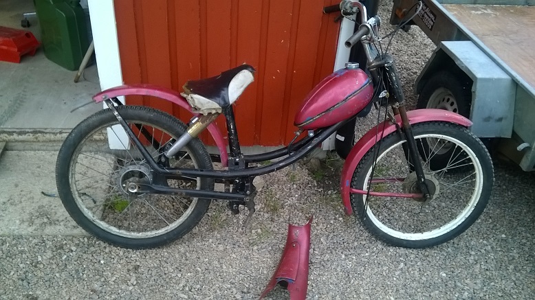

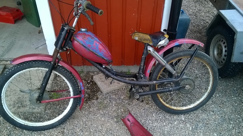

Började med att jag köpte en Crecsent 1279 Stockholmare för några månader sedan. Växellådan kördes sönder nästan omgående. Även ramen sprack på ett ställe.
Har försökt sälja den billigt ett tag, men ingen har varit intresserad, Så nu byggs de en kul leksak av skrot som finns i garaget.
Tanken är att pussla ihop Crecsenten med en fyrhjulingsbakaxel, och renoverad originalmotor.
Såhär ser skiten ut, ful som fan, Men billig var den

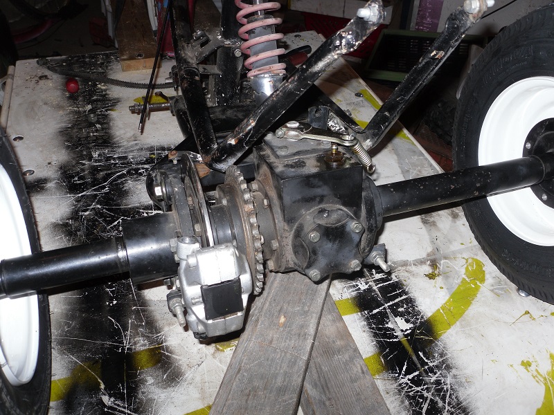

Här är axeln som ska på moppen, Givetvis skivbromsar för att få stopp på bygget

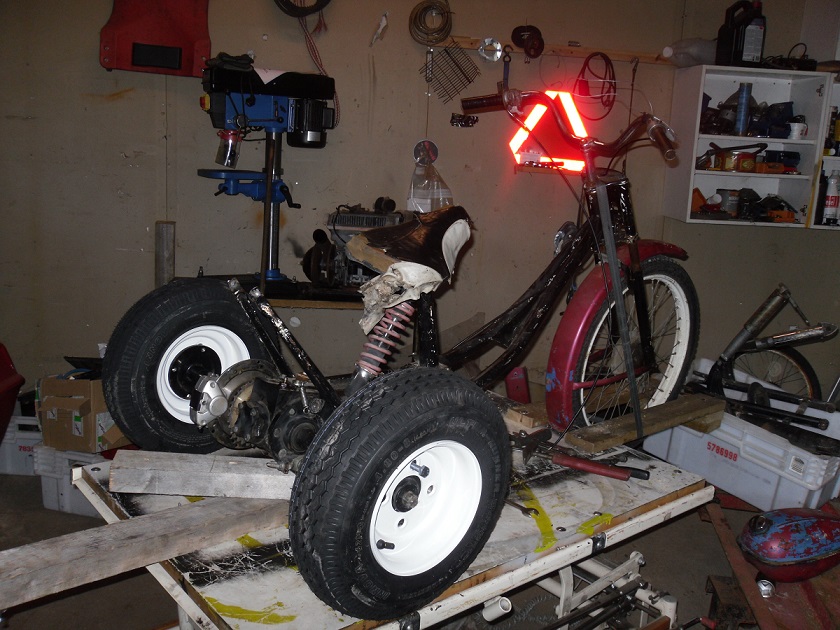

Här fixas de lite så man får bakaxeln och passa. Motorn på en snabb vända för att se att den inte tar i nånstans
Ramen har blivit avklädd på tank. bakskärm.Såhär står den idag iaf
Bakdäcken är monterade med en bult endast pga fel bultcirkel, men de ska lösas längre fram.
Stagen för original bakskärmen ska kapas bort,

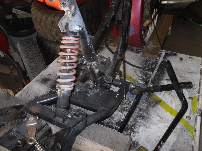

Här måste jag svetsa ett fäste för bak stötdämparen

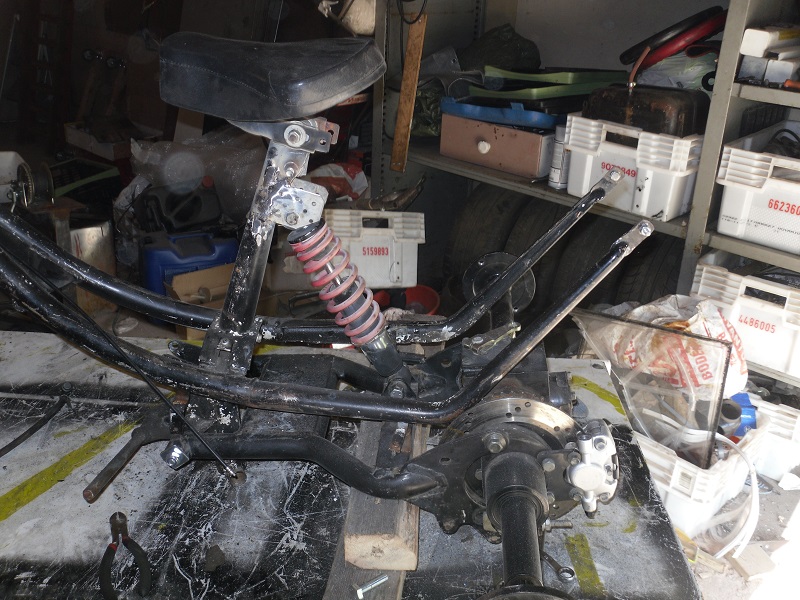

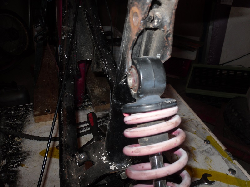

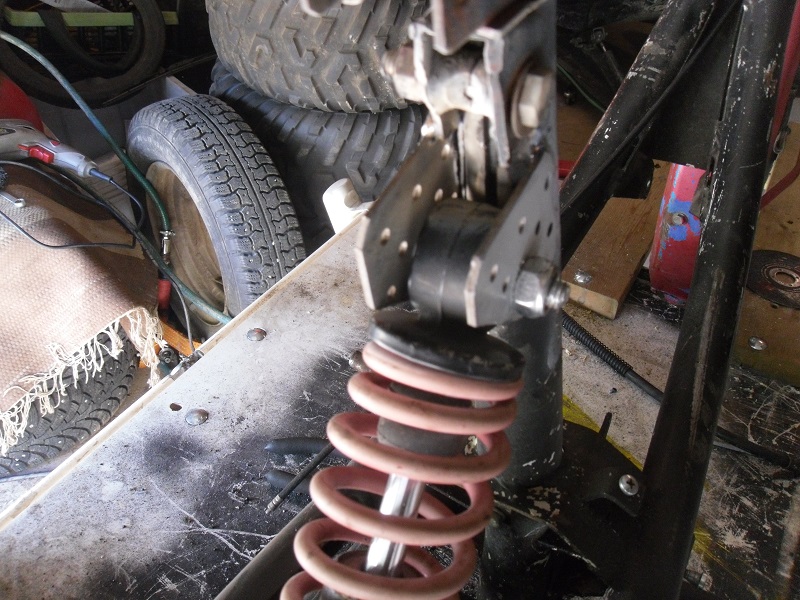

Allt sitter monterat i originalfästena. Behövdes en distans på 35mm för att få till allt.

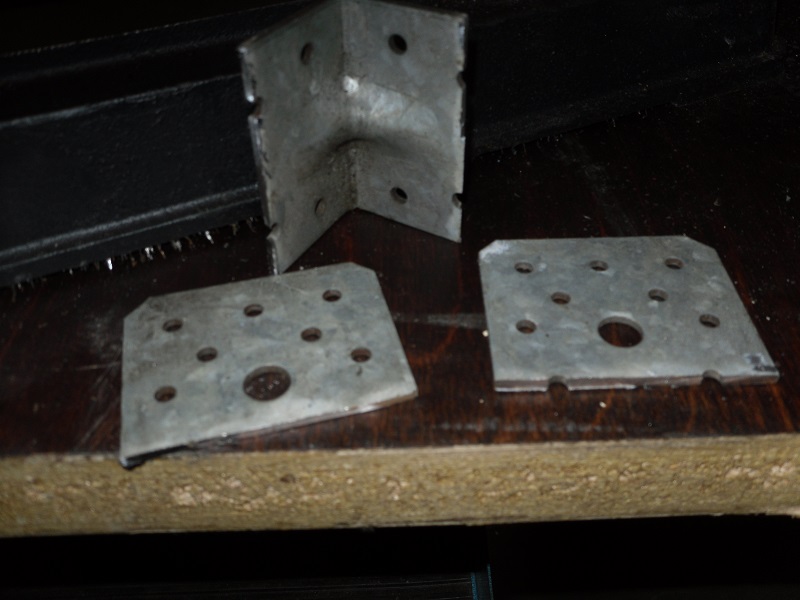

Ett vinkeljärn fick bli fäste för bakdämparen
Svetsad på plats
