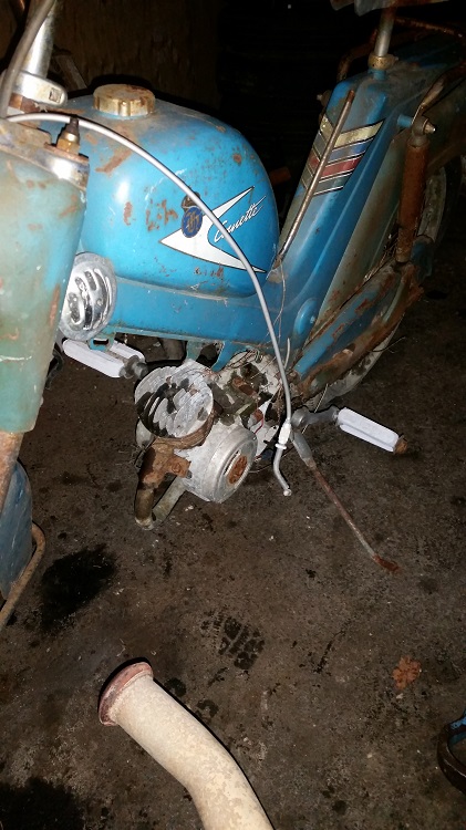

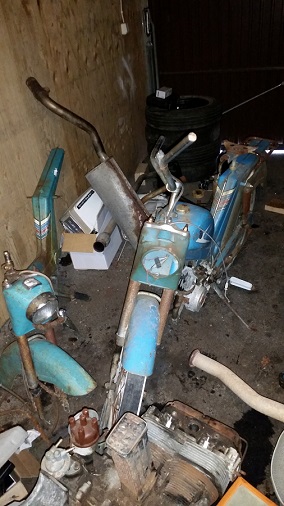

Så nu när sommaren började komma så fick jag tag på en Husqvarna Cornette Sport -60 i risigt skick. båda hjulena satt fast, kolven satt fast i cyllen , ingen förgasare mm. Fick även med en ramsne ram med gaffel och lyse och hastighetsmätare. Hade den som reservdels moppe. Svänghjulet var en mardröm och få dän. Usch. Det vart lite misshandlat med det funkar tills jag hittat ett annat.
Första bilden hemma

Tanken är att göra en renovering som jag håller på med just nu. Ska försöka komma ikapp här så man kan diskutera olika problem och få saker från andra vinklar än min vinkl. Tror det blir roligare att ha en tråd som är i realtid.

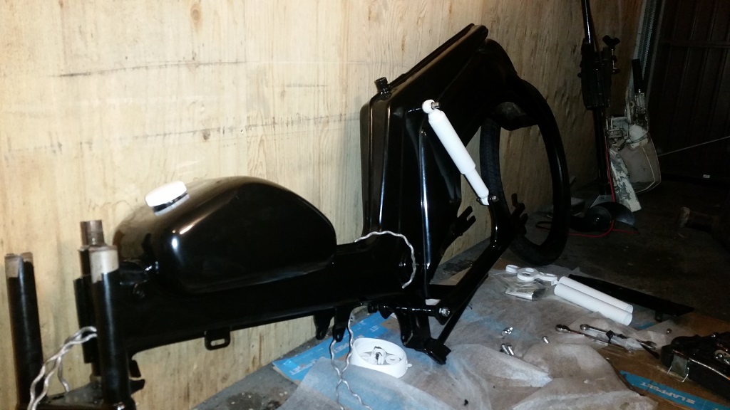

Nu har det hänt lite mera i garaget. Ena fälgen har fått nýtt däck och nya lager. De va lite knöligt att få på men de gick bättre än ja trodde de skulle.
Det har även monterats bakstänkan och pakethållare, bakstötdämpare och tank. Mellan ramen och bakstänkan sitter det en gummilist runt. Det gick lite dåligt att få dit den. Den ville glida av och röra på sig. Men efter lite lirkande på hamnade den rätt. Lite assistans fick man också av pojken.
Man längtar mer och mer efter att komma ut o köra med moppen.

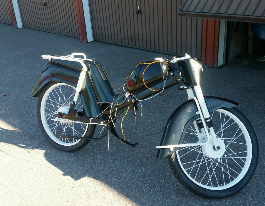

Njaa men påväg. :) framgaffeln är på. Ska bara i med nya lager i fram hjulet så ska framstänkan på. :) sen ska styre hantag mm. Lite småpyssel kvar. jag får ta och kasta ut lite bilder imorn om jag hinner. :)
19alex91
Inlägg: 99
Blev medlem: 27 jun 2014, 15:24
Re: Husqvarna Cornette Sport -60
Inlägg av 19alex91 »
Här kommer det lite bilder från dom senaste dagarna.
Nu börjar det närma sig. :) min polare sa att han tycke den skulle vara klar på freda och de ska ja försöka hålla. Har en hel vecka på mig frånomed nu. Det är ändå inte så mycke och göra men det som är kvar är tidskrävande. Men tanken är att den ska bli klar då. Va skönt det va och då den i rullbart skick nu ialfall. :) är det många som läser min "tråd" eller ?
