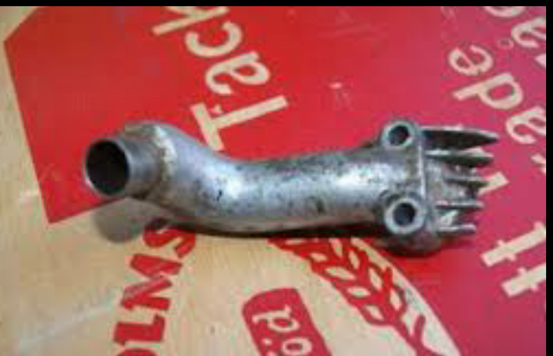

Nu minns jag! Köpte ett original cylinderkit från Italien för inte så länge sedan, inte för att jag behövde det just då men det var billigt och kan kanske behövas i framtiden, men hur som helst så kom jag nu på att det även ingick ett ostrypt insugsrör. Nackdelen var bara att det insugsröret var gjort för förgasare på vänstersidan, men min förgasare sitter på högersidan. Har testat att vända det upp och ner för att komma på andra sidan men det funkade inte riktkgt. Och inte heller går det att flytta förgasaren till vänstersidan då det är saker ivägen. Frågan är då, borde man inte kunna "modifiera" insugsröret för att passa på högersidan?
Re: Zündapp KM50, behöver trimtips
Jo det går troligen att modifiera. Det är svårt att se hur det är med vinklar på anslutningen mot cylindern. En möjlighet är kanske att såga av röret halvvägs där det går upp och svetsa ihop det igen så att det pekar åt höger i.s.f. åt vänster. Men det är svårt att bedöma utan att ha grejorna framför sig. Det kanske t.o.m går att trä en slang äver kapstället så att du slipper svetsa?

Okej, jag får gå ut och kolla lite på det imorgon. Det strypta är exakt likadant bara att det sitter en slags ingjuten bricka som ska strypa motorn från 1,5hk till 0,8hk. Av andra erfarna så är man tvungen att kapa röret på mittet för att nästan med våld få loss brickan. Men vill gärna inte förstöra ett original insugsrör så får försöka att "modifiera" det ostrypta så gått det går. Tror även att dessa insugsrör är i aluminium vilket gör det svårare att svetsa ihop.

Det sitter ingen bricka i strypta röret. Det sitter en stålplåt rullad och ingjuten i röret. Svetsa ihop ett eget nytt av krökar från cykelstyre.
