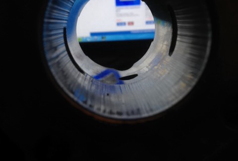

Det började i somras, zündappen var slö och varvade dåligt, så jag skruvade loss cyllen och såg detta... "spåren" runt cylinder loppet är så grova att man känner dom tydligt om man stryker fingret runt.
sliten cylinder
sliten cylinder
skuren cylinder.JPG (38.92 KiB) Visad 6588 gånger

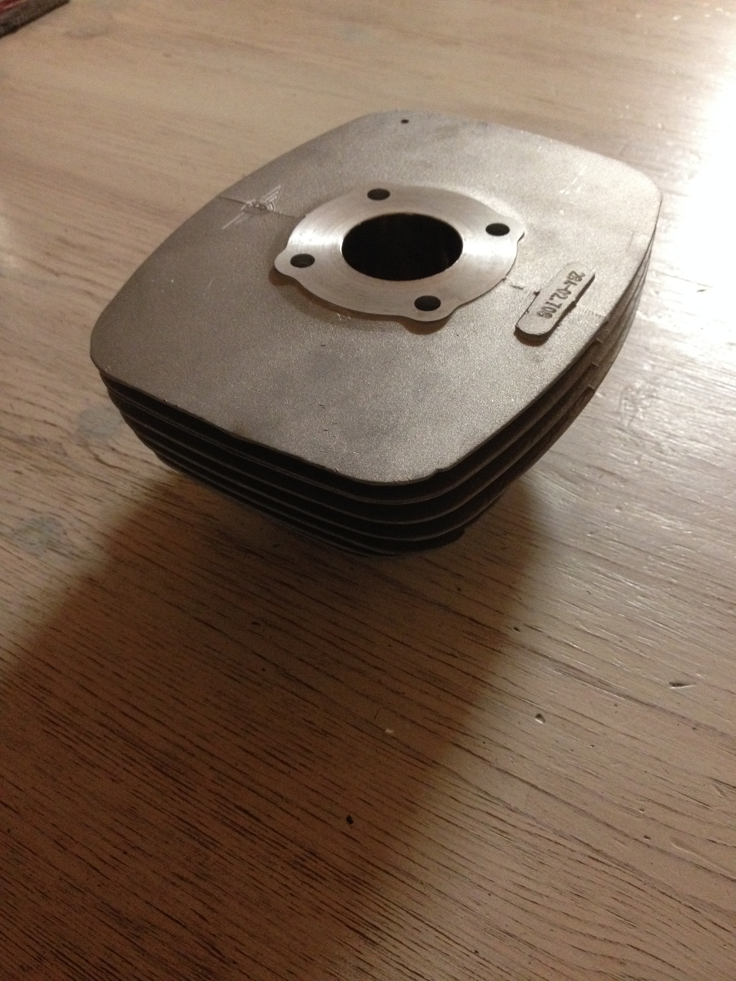

En 5,5as 50cc solfjäder cylinder med kolv och packningar som jag fick köpa av zuendapp.se för 1000kr som dom hade över på lagret.
5.5hk solfjäder cylinder 50cc

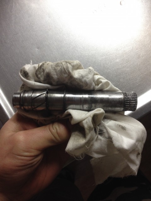

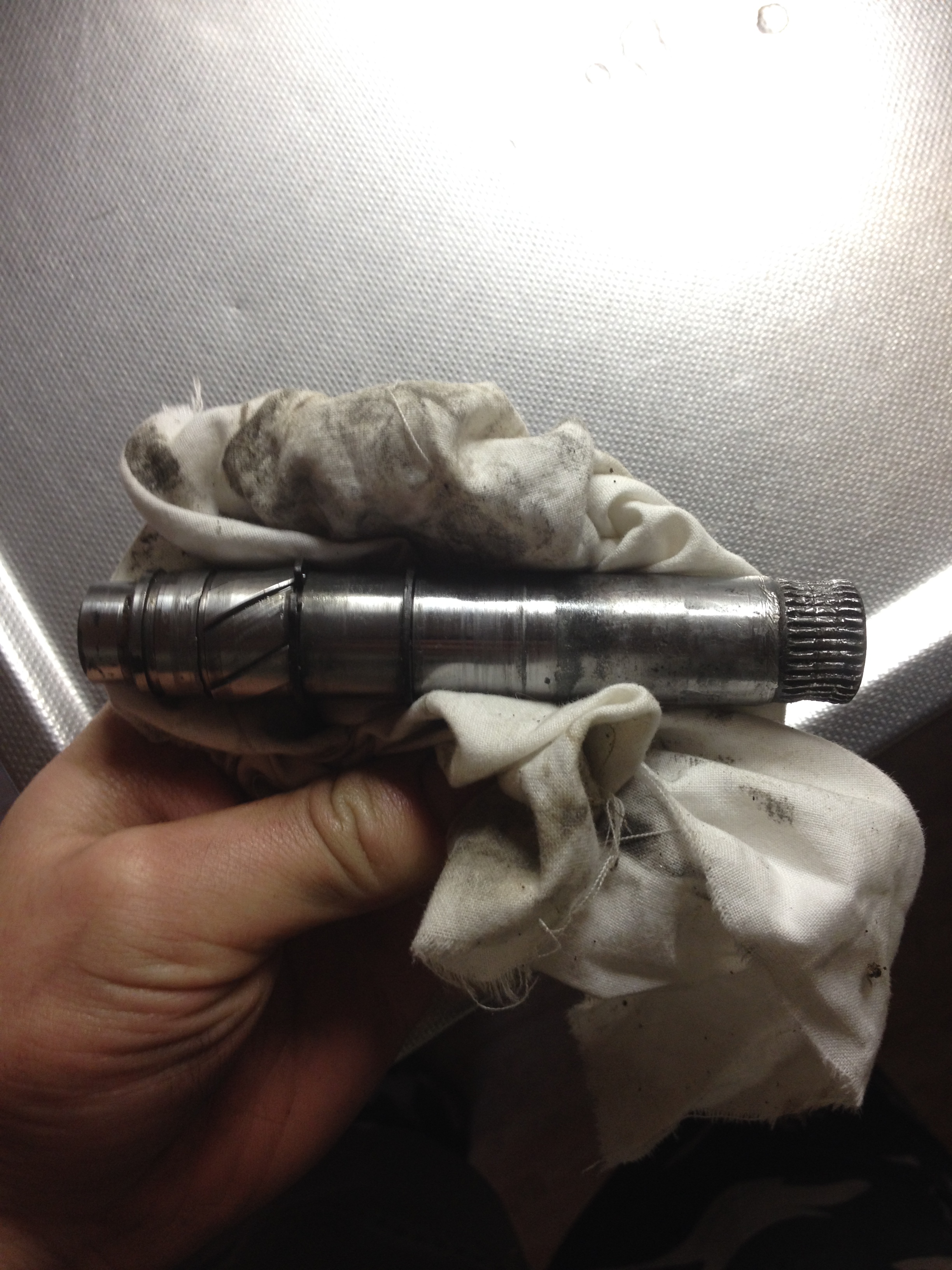

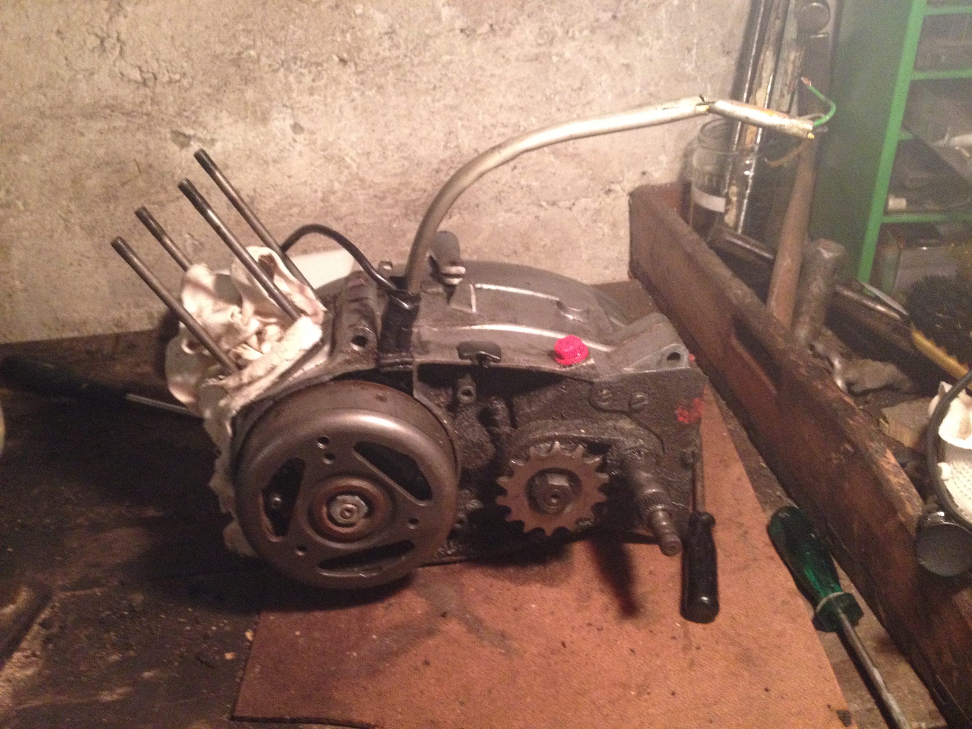

Körde zündappen till skolan, till stan och den gick riktigt bra! toppade 65km/h på en raksträcka. Men en dag när jag kom hem så gick det inte att kicka igång den, kicken greppade inte i axeln, splinesen var ner slitna på både kicken och axeln, fick tips om att lägga något smalt mellan splinesen, provade med nålar som jag klippte i rätt längd, det funkade! ett tag iallafall. Sedan fick jag böra tänka på att klyva motorn för att ersätta den gamla kickaxeln med en ny, och så blev det! Tömde motorn på olja och Skruvade sedan bort motorn från mopeden och gick ner till källaren.

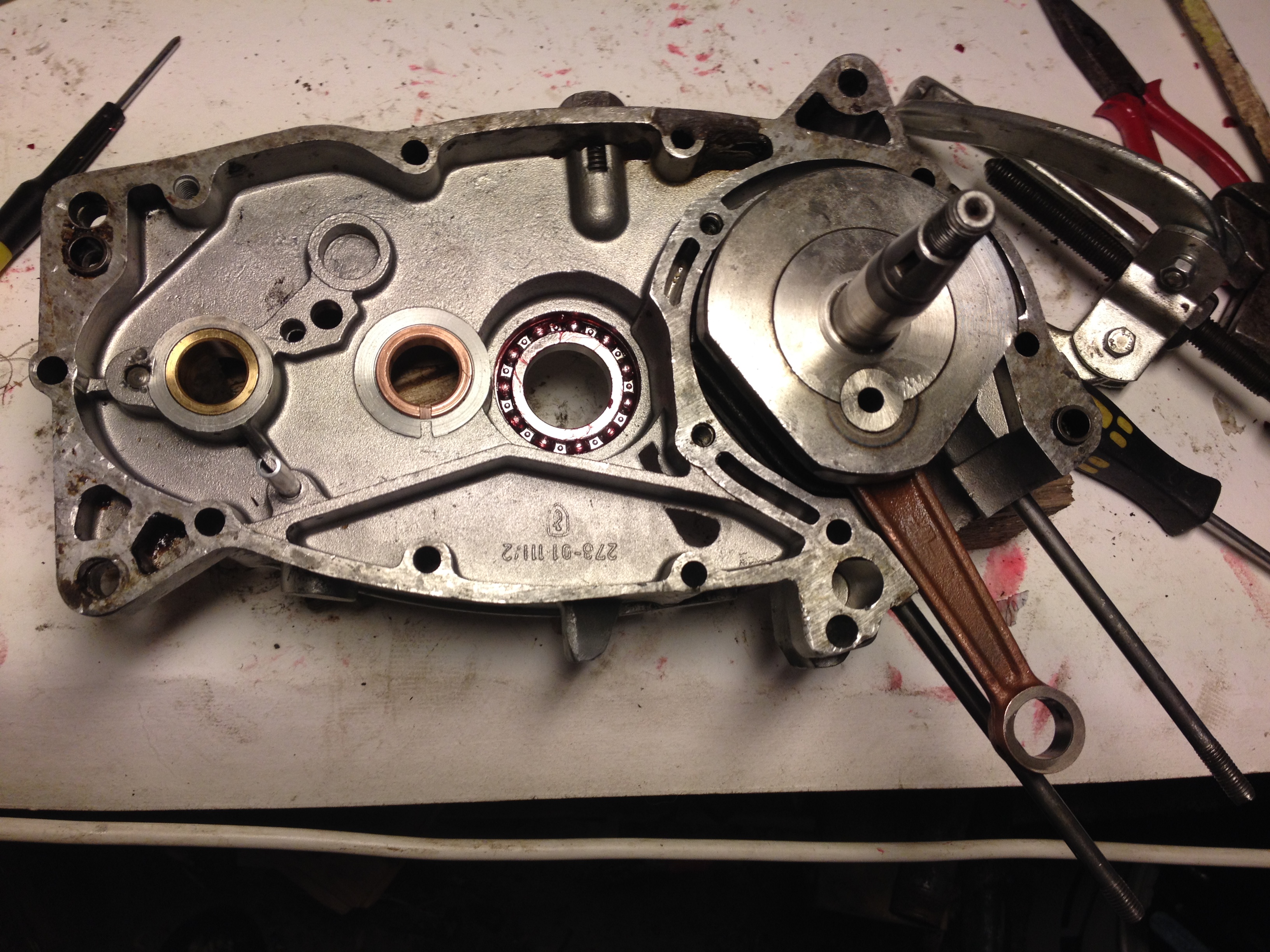

Tog bort svänghjulet med hjälp av avdragare men det satt väldigt hårt fast, fick till slut loss det! puh mistick_yes.gif

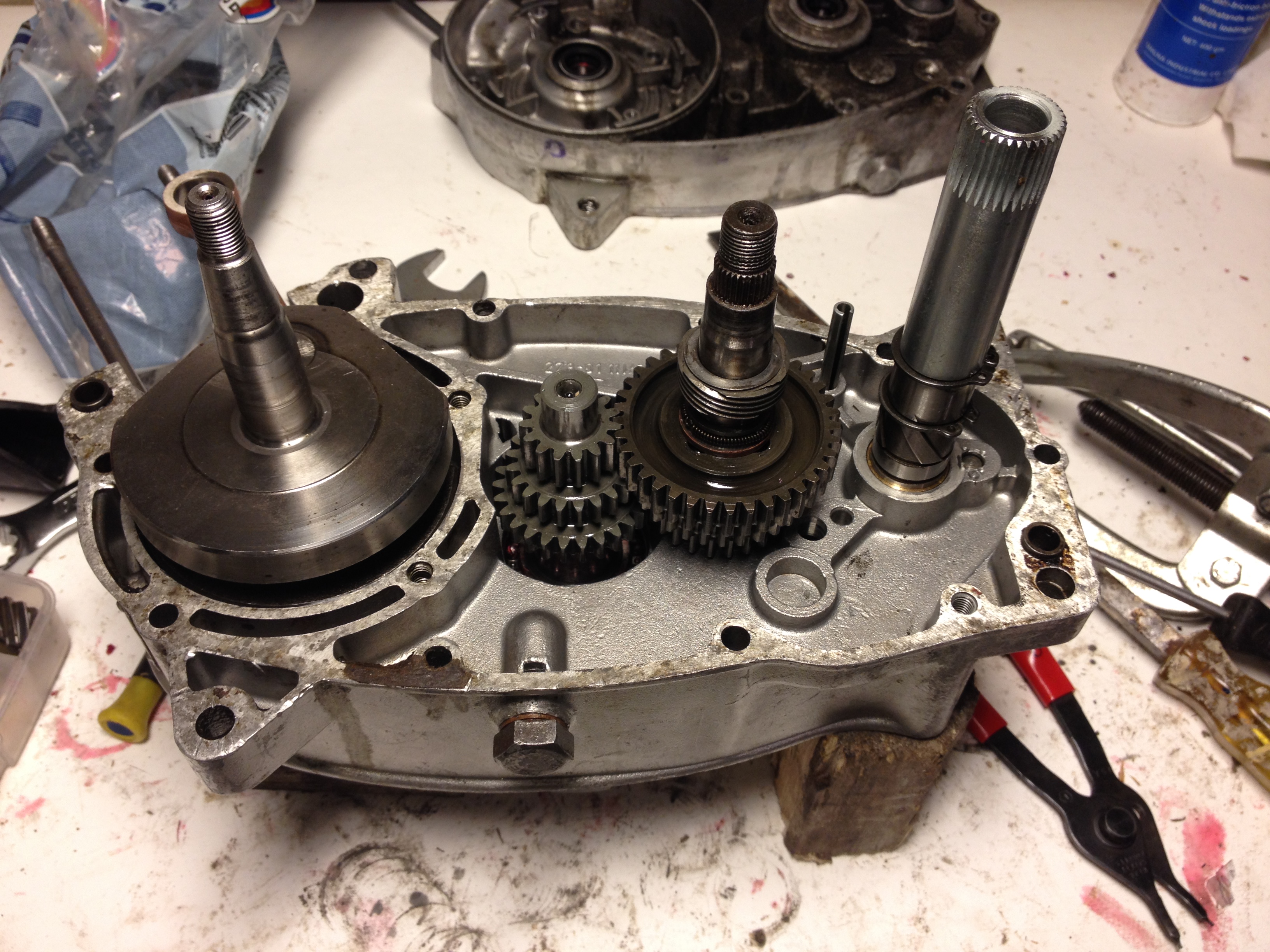

ritade en bild på motorn och markerade ut var alla skruvar satt, från 1,2,3 osv. Satte tejp runt den skruv som satt i t.ex. hål 1 och namngav skruven till 1 så jag lätt skulle kunna hålla reda på var och en skruv ska sitta.
Sedan det så "bende" jag försiktigt isär motorsidorna
(nya kickaxeln sitter på bilden)
nålarna tuggade extra på splinesen
Knackade ut alla lager och packboxar och klämde dit nya
fettade in lagren
fettade in lagren

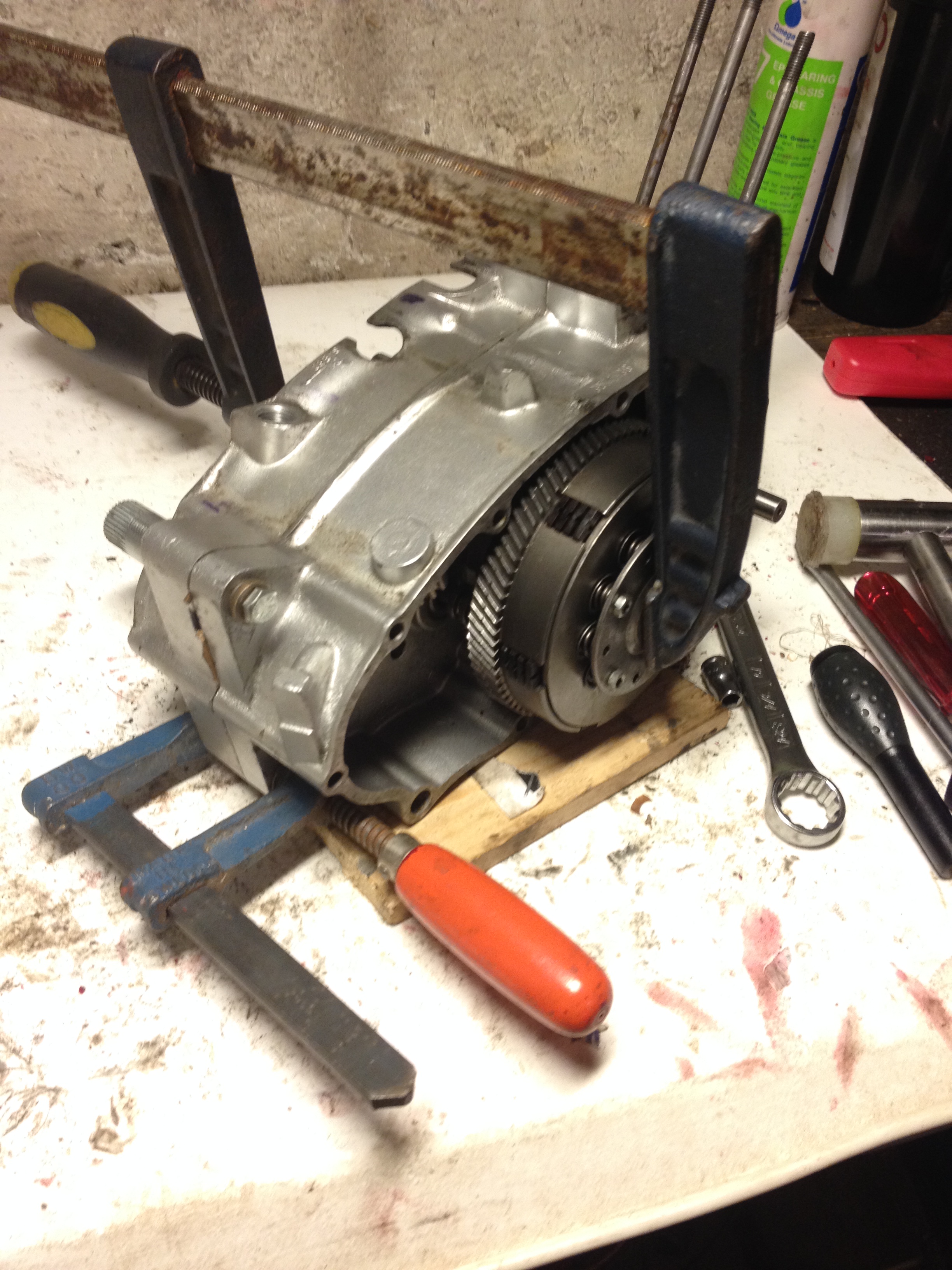

Då var det bara att sätta tillbaka allt, men så lätt var det inte...
Fick klyva motorn några gånger till, första var för att jag inte använde något packningsklister, men lika bra var det för jag hade fått tag på fel sorts packning, for in till stan och skaffade några packningar och en burk packningscement, när jag äntligen fått dit klistret och packningen så funkade det ändå inte som det skulle (Det gick trögt att snurra på svänghjulet och alla växlar gick inte i som dom skulle). Fick klyva igen.... efter många försök med att genomskåda va som kunde hindra att växlarna gick i så fann jag problemet tillslut! Växelklockan! den var fel inställd! Fixerade klockan och klämde ihop blockhalvorna och testade, alla växlar gick i! mistick_yes.gif
Kopplingen var jobbig att sätta tillbaka, just det att få tvingen i rätt läge för att den ska trycka rätt och sen att parera hålen med gängstavarna. Efter många försök och svordomar så kom den på plats och jag kunde skruva dit muttrarna
Nu sen var det bara att skruva ihop allt och det gick bra.

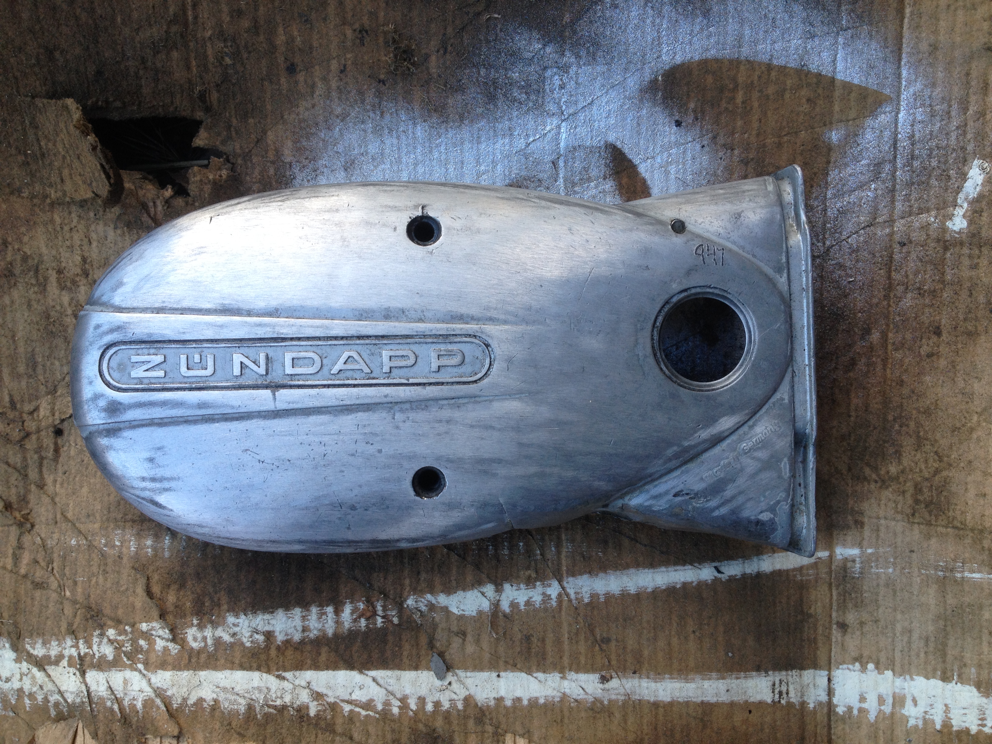

Slipade kåpor och motorblock

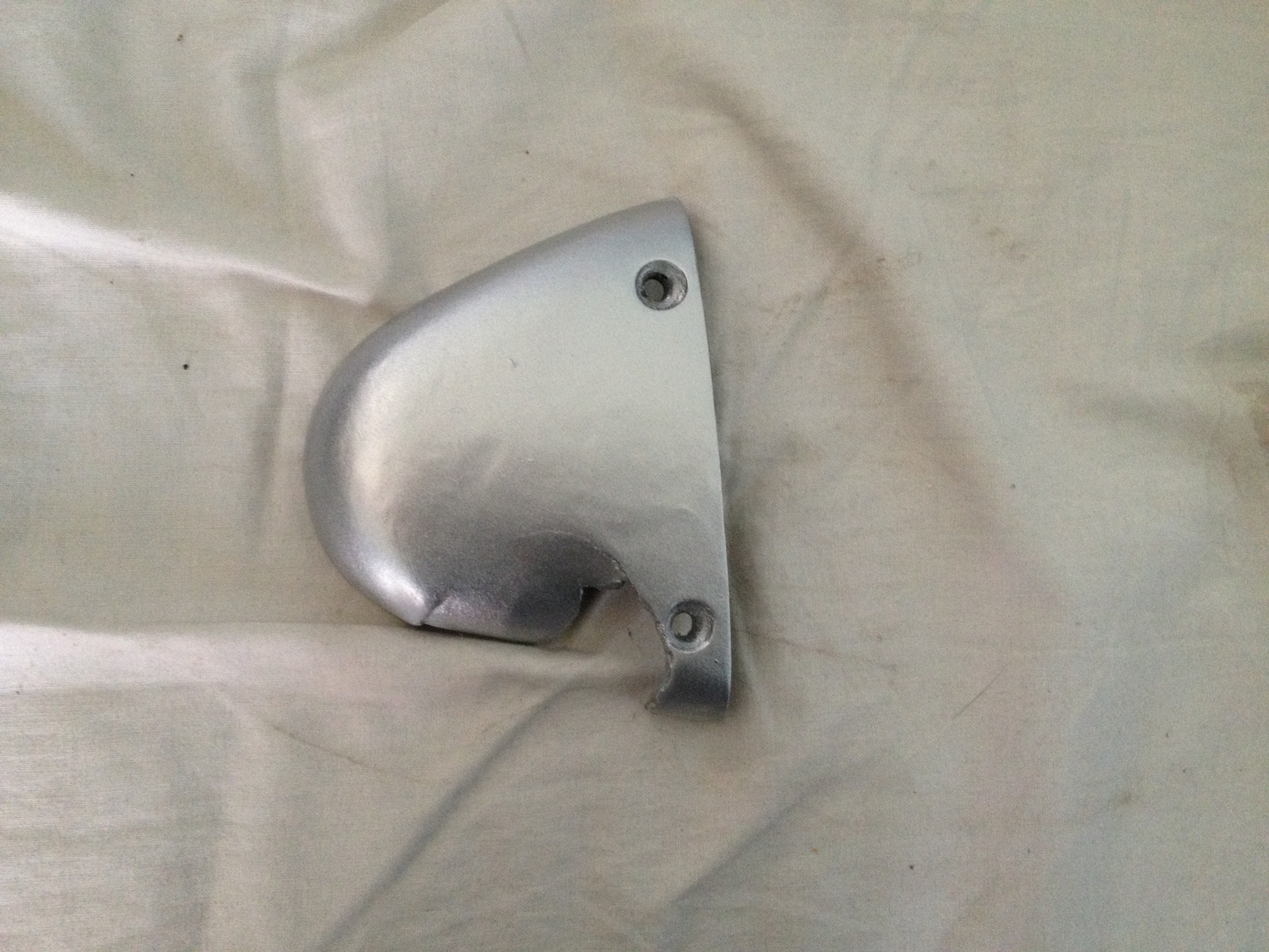

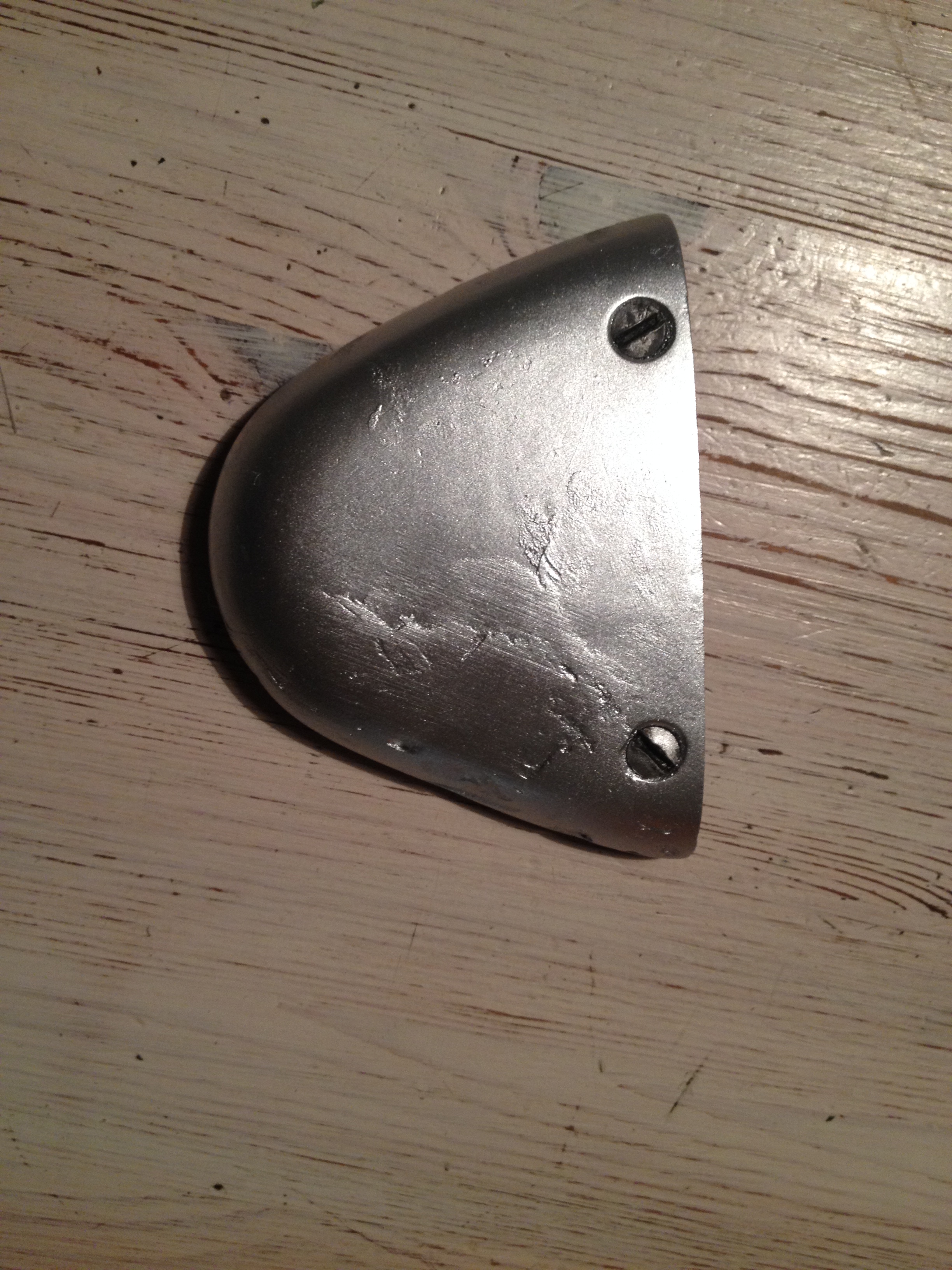

den lilla kåpan som täcker justeringsklockan hade gått sönder på nått sätt..

Lagade kåpan med kemisk metall och spraylackade den

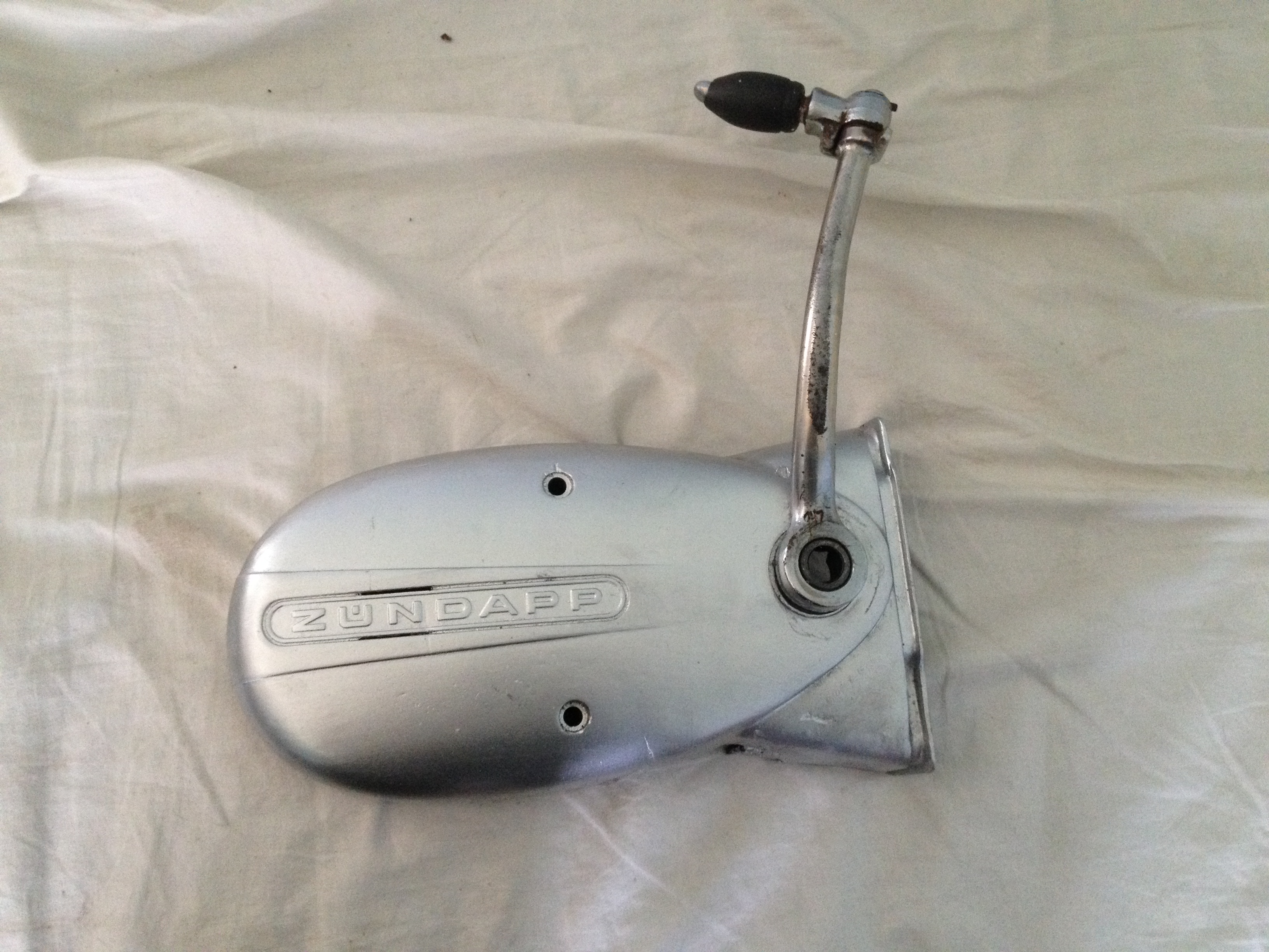

Den andra kåpan vart också fin, dock är det den gamla kicken som sitter på

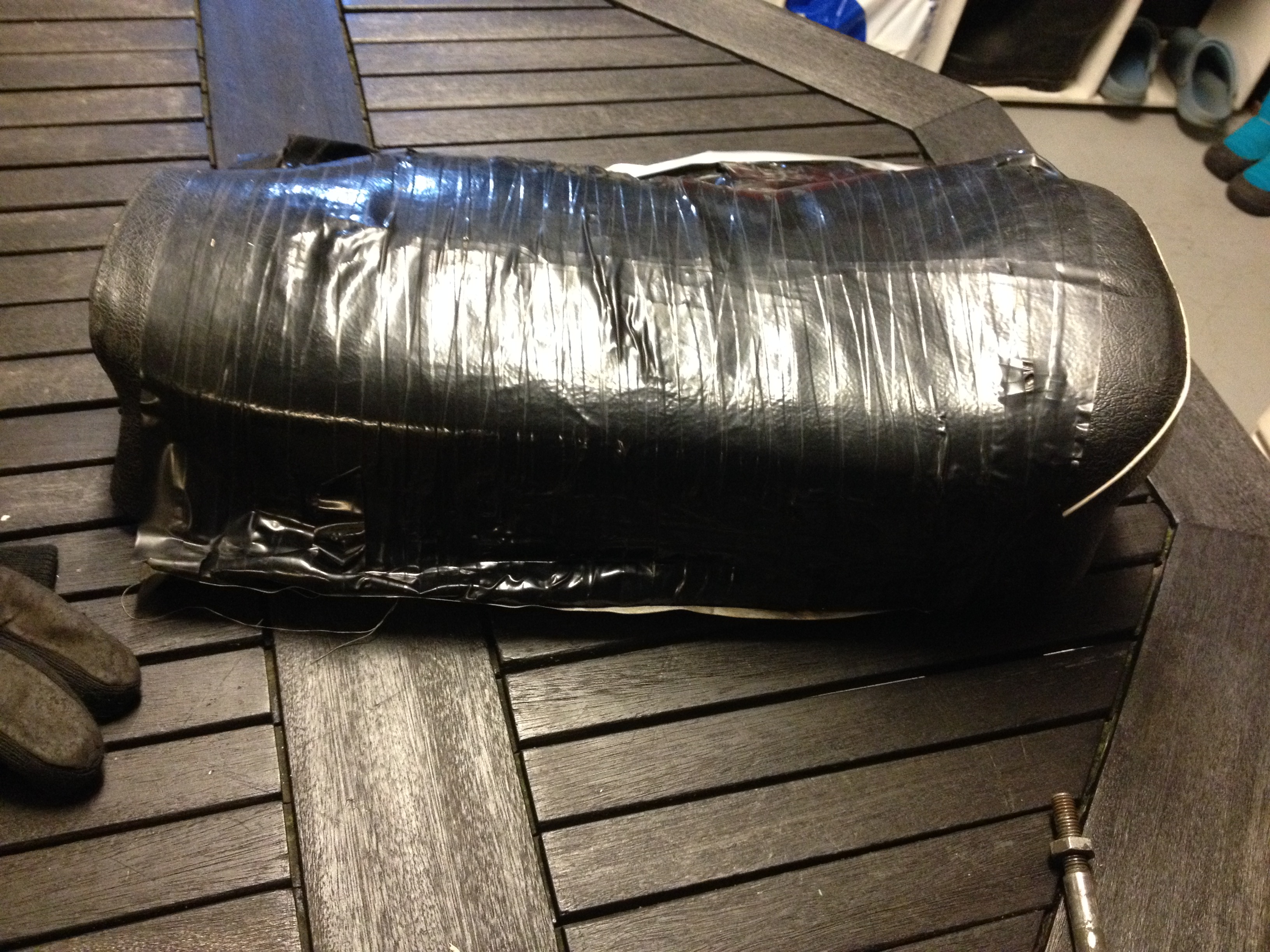

I mitten av november 2015 så satte jag dit en ny sadelklädsel.
Sadeln var sprucken väldigt mycket redan då fick hem mopeden från första början, en enkel åtgärd då var att jag tog loss sadeln och lindade tätt med eltejp runt hela sadeln, det blev rätt bra men med tiden började tejpen att släppa

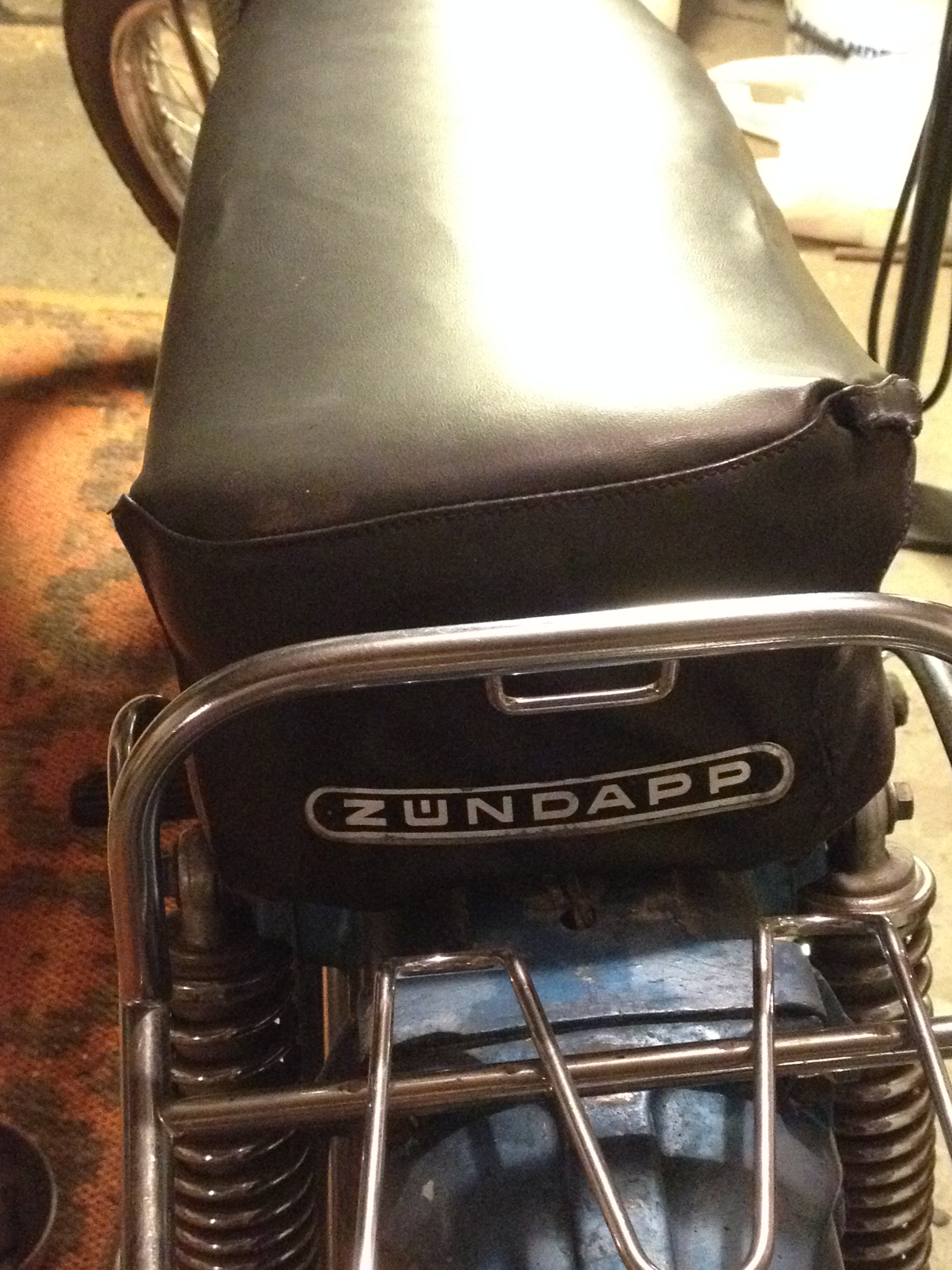

Jag fyndade en ny sadelklädsel och lite mer saker till dappen för en billig penning på en liten moped och cykel affär i stan som reade ut allt pga stänga igen.
Det gick bra i början att spänna och klistra på men sen på bakdelen så blev det svårare.. Jag fick klippa och trimma till tyget för att det inte skulle bli några fula veck, men istället fick jag fula stygn på högra sidan.. :/
Aja.. förhoppningsvis så kanske det sjunker in till slut.

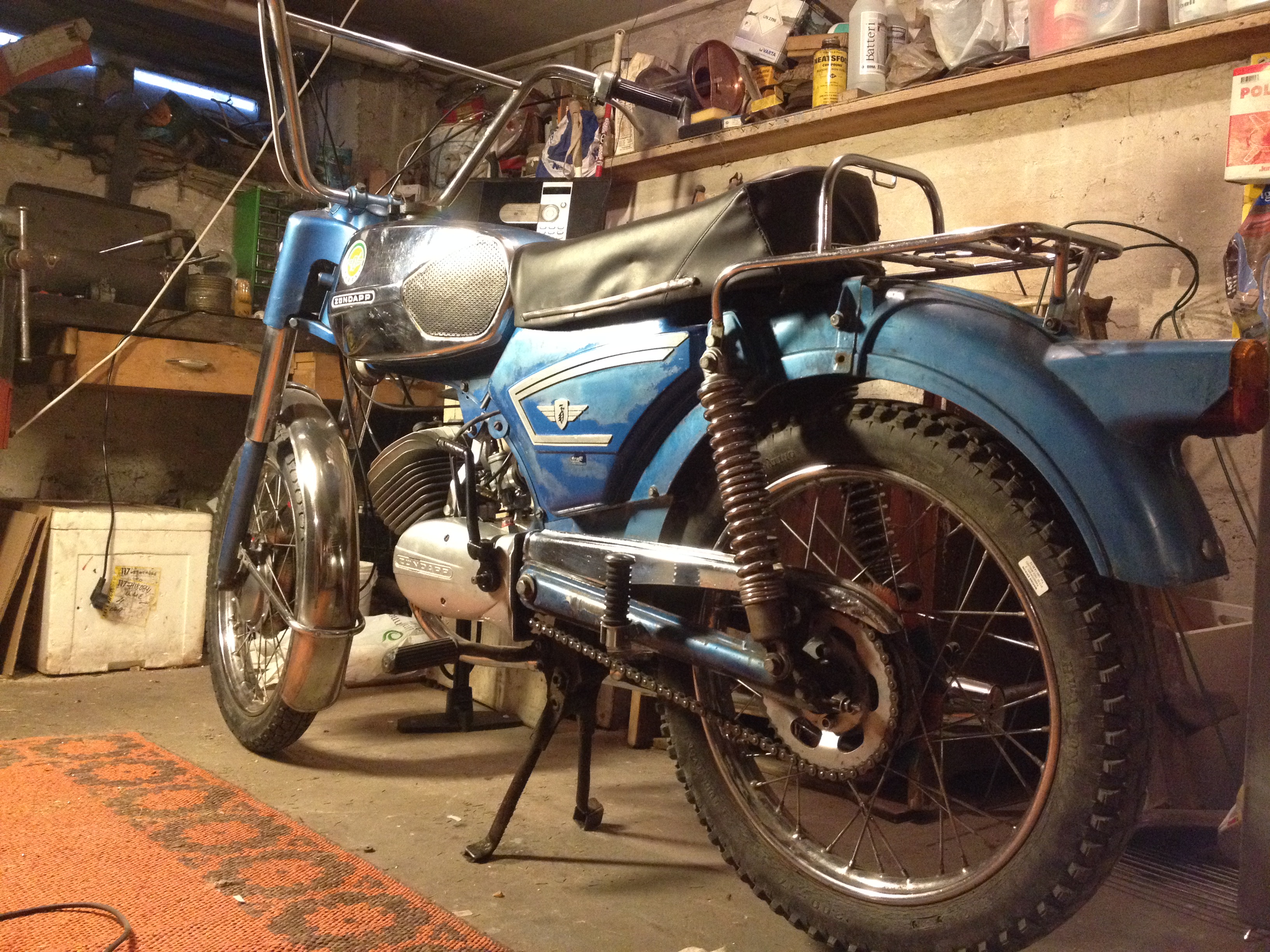

Re: Zündapp ks50 -74
Inlägg av sachsmaster »

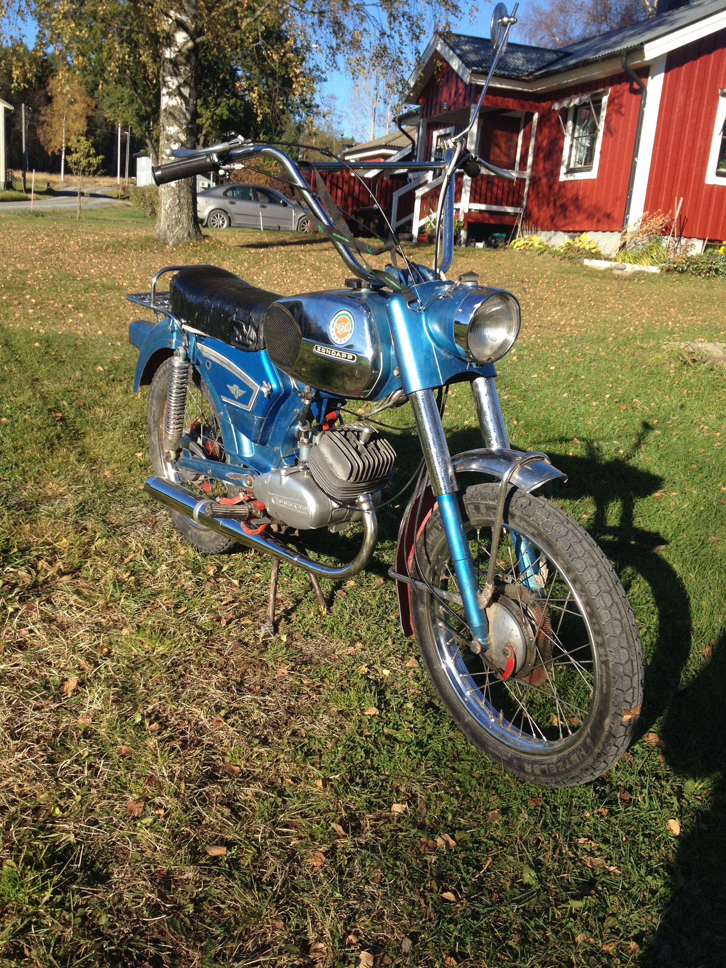

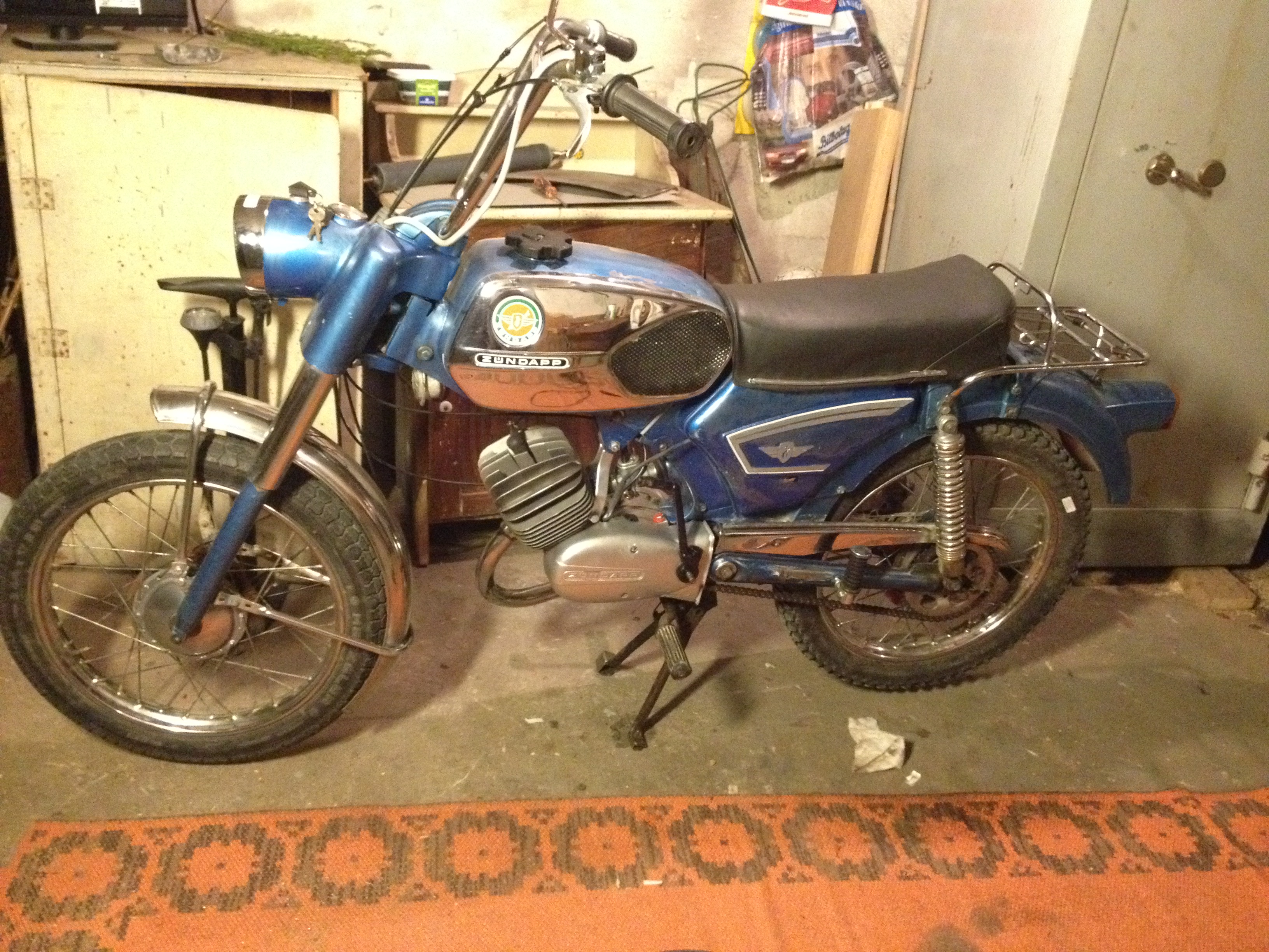

ser ingen växelspak :-B hur gör du när du växlar? :)
Har du ingen växelspak så skaffa en till en Sachs, fin kromad och går säkert och klämma dit, så blir det lite skojjigare och växla och kanske du får i alla växlarna på en gång staff_gemini-1.gif
  • Bild
MattiasPettersson
Inlägg: 124
Blev medlem: 04 dec 2015, 13:45
Ort: Örnsköldsvik
Inlägg av MattiasPettersson »
sachsmaster skrev:ser ingen växelspak :-B hur gör du när du växlar? :)
Hahahaha :lol: jo jag har en växelpedal men den satt inte på när jag tog fotot för jag höll på greja med tändningen så jag behövde ta loss kåpan :lol:
