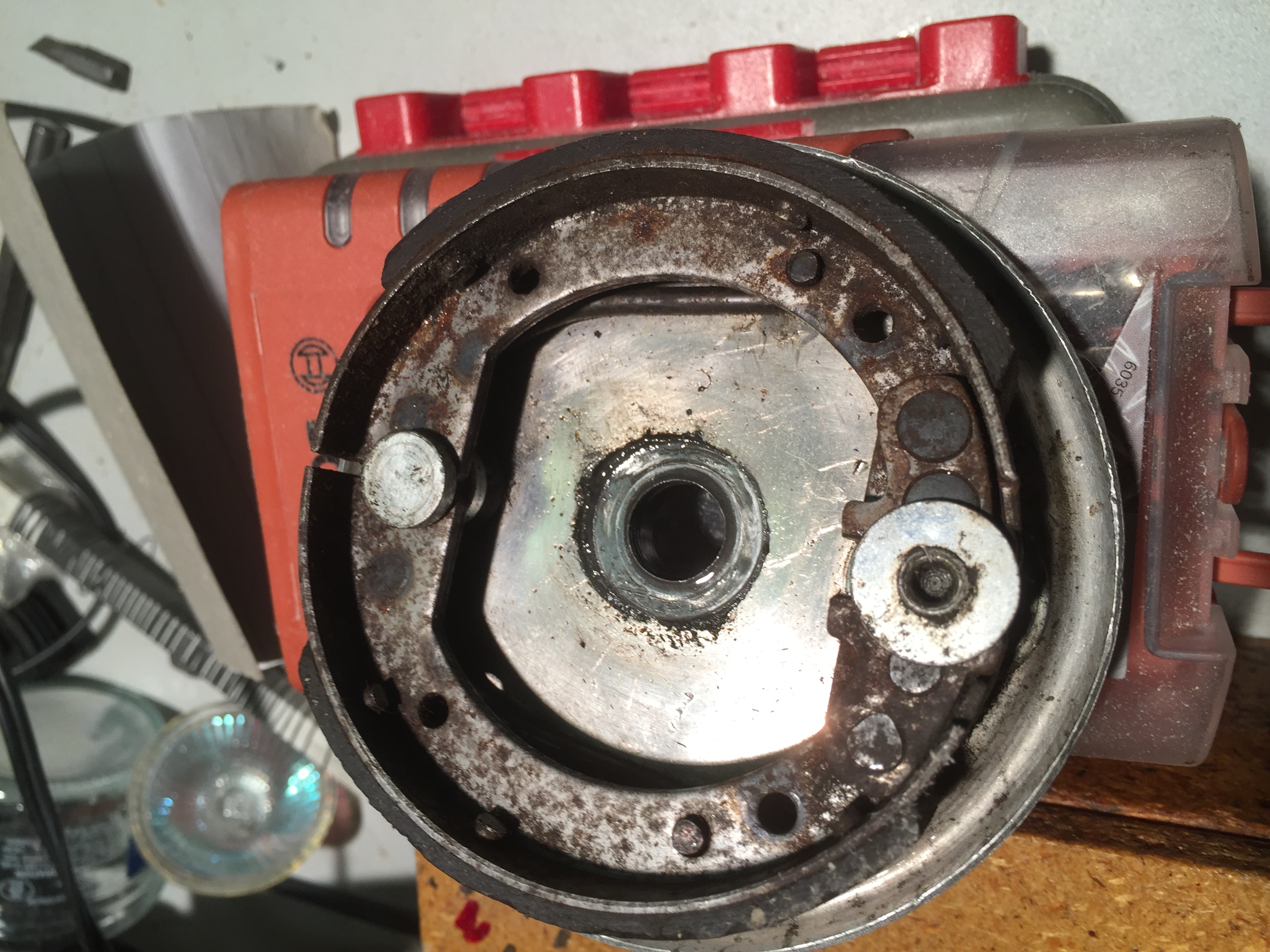

Nån som har kolla på vilka det ska vara? Ser ut som de här ska passa http://www.norscand.com/mopeddelar-1997 ... 90mm-j1042

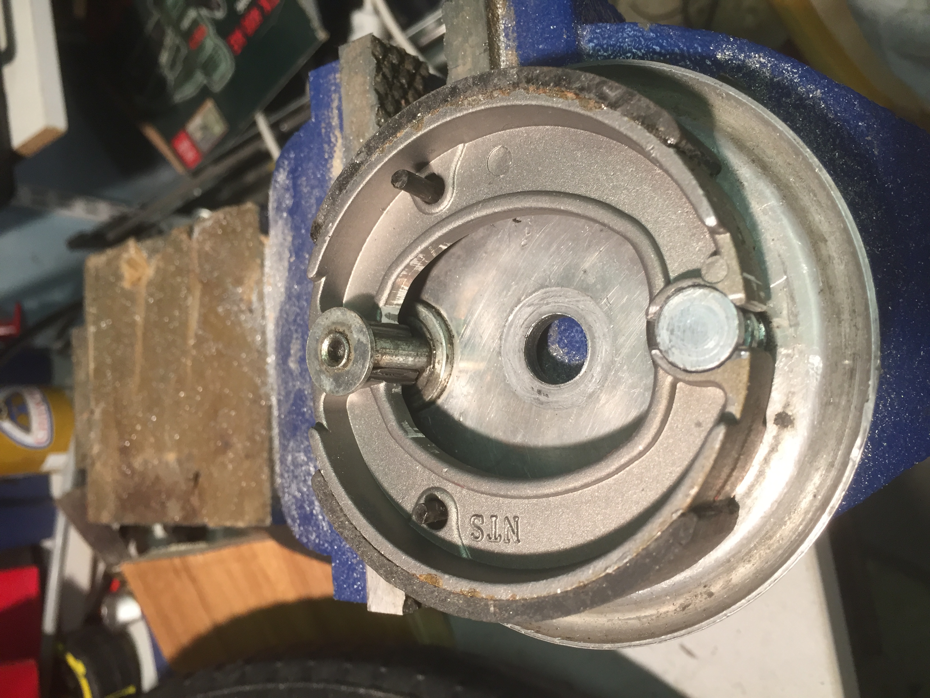

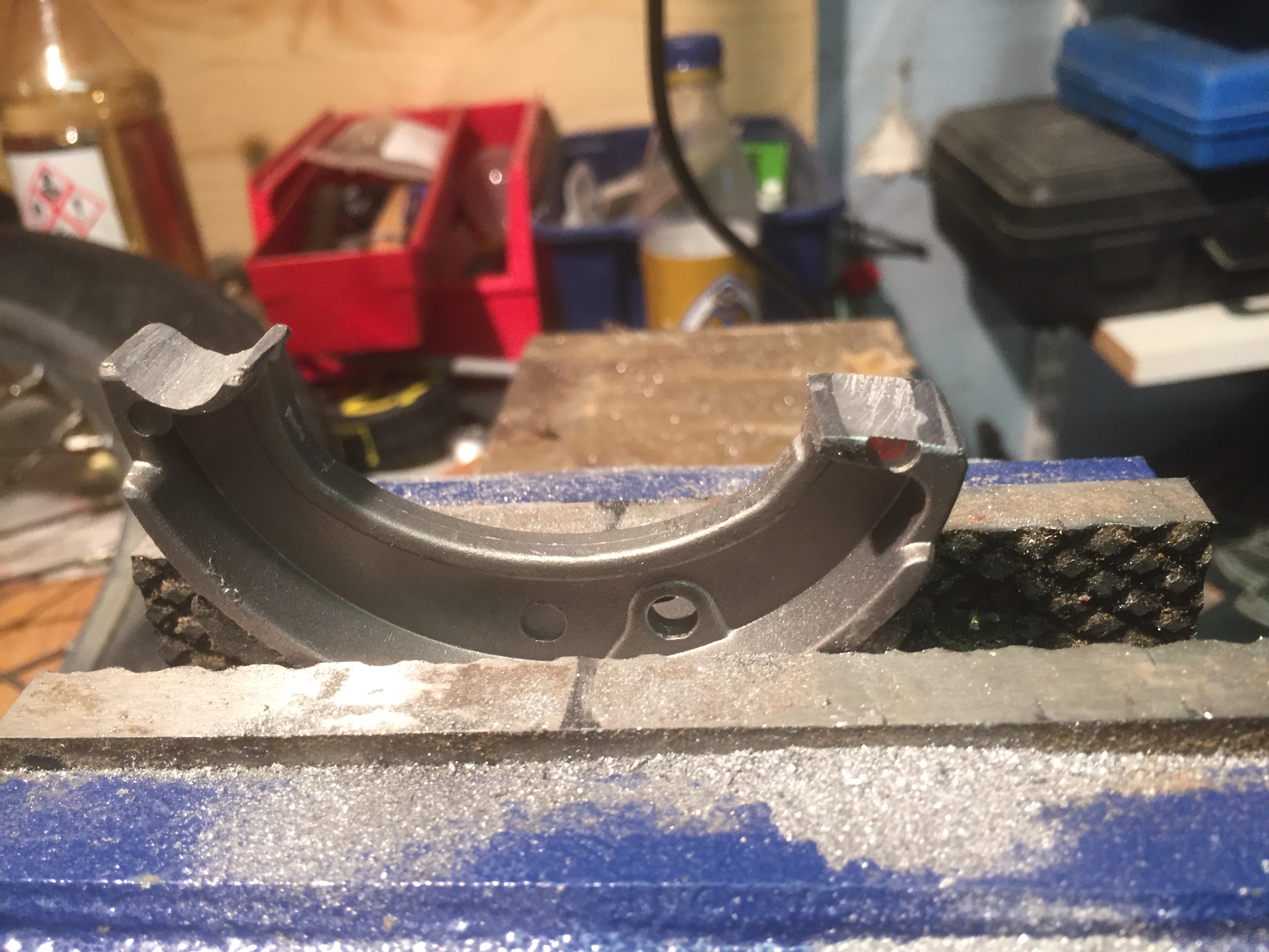

Köpte dessa och monterade. Fick fila av en hel del på klackarna för att de skull passa och gå att få ner i bromstrumman men nu bottnar bromsarmen utan att hjulet låser. Får försöka lägga en plåtremsa mellan vridpinnen och klackarna på beläggen.

Du ska ha stålbackarna. Finns på mustangohusqvarnacenter.se

Menar du dessa ? Artikelnr 2321-3011-00

Dessa menar jag
Bromsbackar Stål J1037 90x20mm NV/Cresent Raketare mfl NOS
http://mustangohusqvarnacenter.se/Katal ... backar&f=0
Crescent 2000 -60a
Bor i Stuvsta/Huddinge
Re: Bromsbackar till Crescent 2000s
Japp, dom är det.
