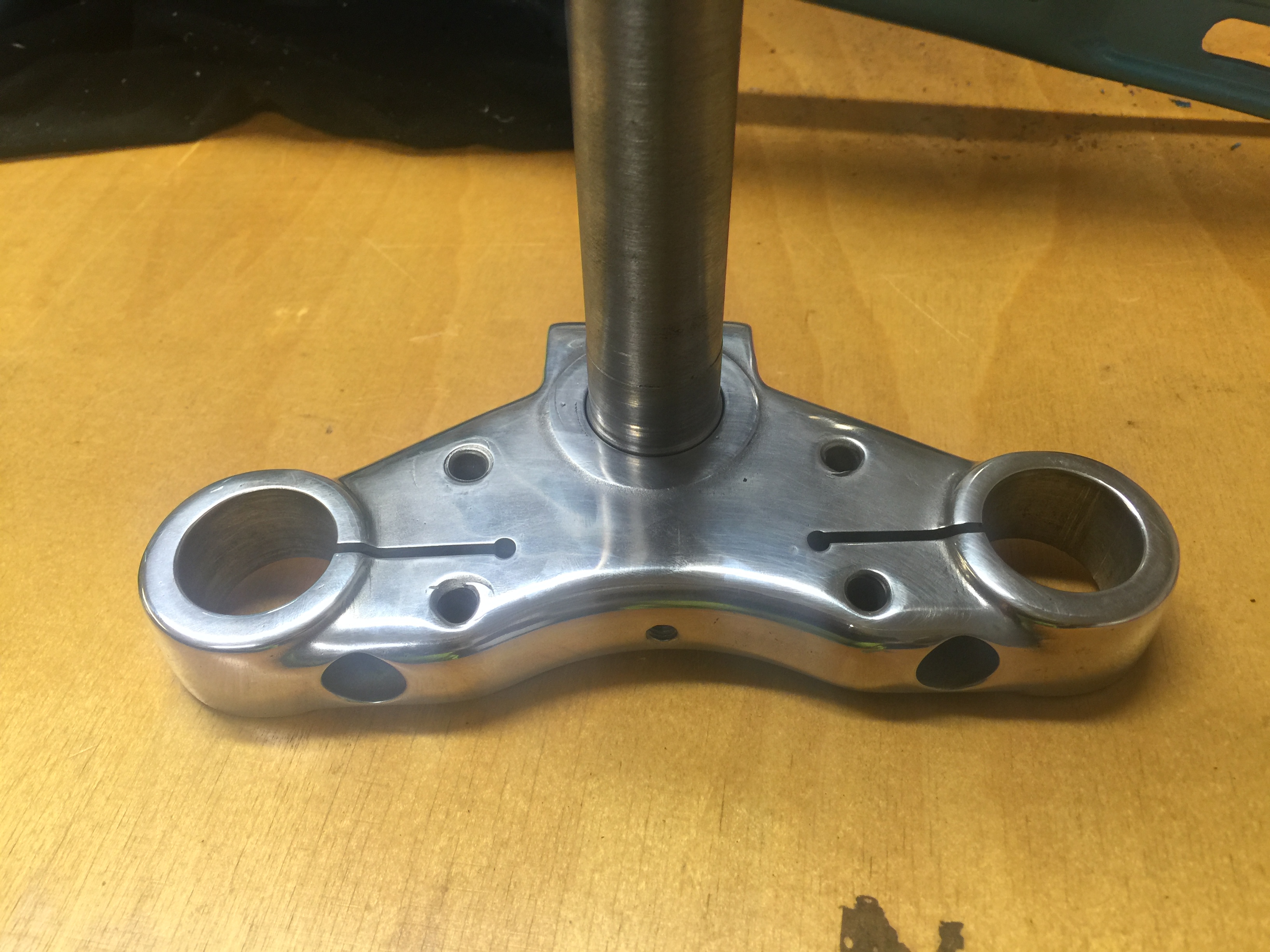

"Stjärnorna" för fotpinnarna var kass på båda sidor. Ett par fotpinnar kapades isär och en kompis hjälpte mig att tiga ihop det.
Tyvärr fick jag inte knäppt någon bild på resultatet, men bra blev det :)
Före:
Jag hade tidigare kapat bort svinglåset på ramen och därför tyckte smén att även styrlåset skulle bort.
Jag tvekade lite.. Men så fort jag vände ryggen till så tog Fredrik beslutet åt mig.. :)
Även avgasfästet fick en ny söm. Klart för blästern.
