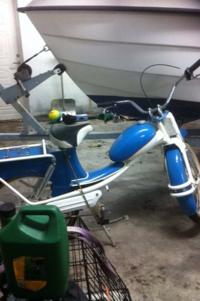

Hej! Jag har nyss in förskaffat en Rex med victoria motor och undrar hur får jag på svänghjulet? Eftersom det inte är någon kil.
Och kan någon förklara för mig vilken modell mopeden är? Även vart hittar man billiga delar behöver en kondesator som lätt inköps på puchverkstan men behöver kolv ringar med och tycker det är lättare att beställa på samma ställe?
Fin moped! Jag tycker det ser ut Som en Fram King som också har Victoria men åandrasidan har jag noll koll på Rex modeller. Victoria har ingen kryskil för där ställer du tändningen genom att vrida svänghjulet på veven. Tex. Sachs har istället kryskil och en tändplatta med avlånga hål där du istället vrider tändplattan för att ställa tändningen.
Delar finns lite överallt men jag brukar rekommendera mopedrenovering.se annars har mustang och husqvarna center endel NOS till Victoria.
Ett tips är att skaffa en kolvstopp som du gänga ner i tändstiftshölet med en måttskala på. Då kan du ställa tändningen mycket lättare iom att veven kan flytta sig när man fibblar med svänghjulet. Jag har inte skaffat/gjort någon sådan ännu utan kör med skjutmått fortfarande..
