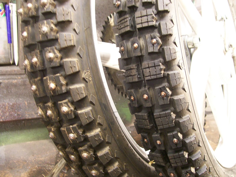

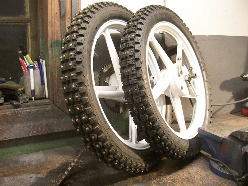

Dubbat......lite mindre nu i framhjulet(högrahjulet), då sist var de 164.dubb jag provade så fick jag ej bra grepp i framhjulet..... :?
Troligen för många dubbar i framhjulet då, det blev samma verkan som att ligga på en spikmatta..nu minskat till 96.dubb..plus extra
kapade zipningar på övriga nabbar. Det funkade förut bra utan dubbar då jag van på rakbana Trollebo Ice Race, det dubbförbud då..:idea: :wink:

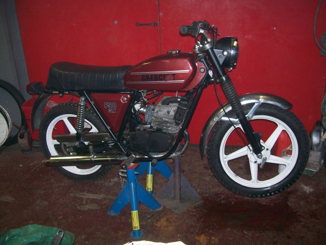

Så nu sitter hjulen på plats... :D 8)
Sen ska vi ta en lite test... 8)

Jag har också haft problem att få fäste med framhjulet, har ungefär lika många dubb (montageskruv dragen genom däcket) som du. trodde att fler skulle ge bättre resultat men kanske ska avvakta med att dra i fler då. Tilläggas kan att jag har bottenlänksfjädring, den gaffeln ger ju inte direkt optimal markkontakt. :roll:

Min vetskap är när jag hade 164 dubbar i framhjulet så fick jag tyvärr inget bra fäste alls, orkade inte trycka fast så många dubbar. Nu har jag 96st dubbar... 8)
Fick den uppfattningen att man fick liksom den effekten att det blir som att ligga på en spikmatta. Har provat att sitta på en spikstol(stol med massa spikar uppåt)det går jätte bra... :wink:

Jag tycker däcket ser ut att ha väldigt rak/kantig profil, det skulle kunna förklara det dåliga greppet.
Ett moped/mc/cykeldäck behöver ju ha en rätt rund profil så man får däckyta även då hojen lutar. Nu ser det ut som att den bara skulle ligga på en däckskant när man lutar hojen lite och då kanske inte dubbarna funkar längre?
Dubbarna verkar ju vara satta för "rakt fram"-körning snarare än kurvtagning.
Re: Dubbat
frippegubben skrev:Jag tycker däcket ser ut att ha väldigt rak/kantig profil, det skulle kunna förklara det dåliga greppet.
Det kan jag hålla med om att det ej finns dubbar på kanten och rak/kantig profil, jag skulle vilja se dig frippegubbe lägga ner hojen så mycket på is så att yttre nabbarna på kanten kommer i bruk..***L***. :!: Har du varit med på något Ice Race..?? Varför har jag då bra grep på bakhjulet men ej framhjulet med samma
kantiga däckprofil och dubbning .... :?
Sen var/är min erfarenhet inte grundat på tvära kurvtagning utan mera vid rak körning rakt fram så att säja....... :mrgreen:
