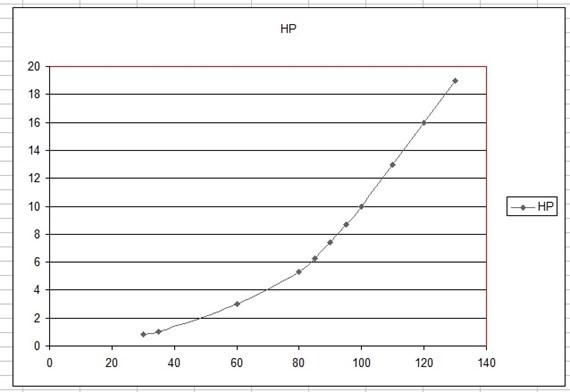

Det är nog svårt att göra en generell kurva för bränsleförbrukningen kontra hastlghet eftersom det finns en mängd variabler, inte minst verkningsgraden vid olika effektnivåer som slår direkt på bränsleförbrukningen. Men du kan göra en sådan kurva själv och utgå från bilden nedan för att åtminstone få en känsla för vad det kan handla om. Det som är kruxet är förstås att även i en idealiserad beräkning veta vilken effekt som krävs för en viss hastighet. Men om man vet det så är det sedan lika enkelt som att räkna ut energiförbrukningen för t.ex. elmotorer. Men det finns som sagt en mängd variabler som man inte har koll på i ett generellt exempel så det gäller varken för alla elmotorer eller alla mopeder. Men om man antar att mopedmotorn sitter på samma fordon, körs med samma förare och har samma verkningsgrad för de olika effektnivåerna så blir det enkelt och kan duga som en grov fingervisning.
Om vi för enkelhetens skull antar att moppen gör 30 km/h med 1 hp och motorn förbrukar 0,5 L i timmen då så skulle bränsleförbrukningen bli 0.5*30/100 = 1,5 dL per mil. Så långt verkar det rimligt.
Om man då vill veta hur mycket moppen skulle dra vid 50 km/h, och antar att effekten 2 hp krävs, så ökar soppaförbrukningen till det dubbla, d.v.s. 0,5*2 = 1 L timmen, Förbrukningen blir då 1*50/100 = 0,5 L/mil.
Jag säger inte att siffrorna är korrekta för jag vet inte hur mycket bränsle en 1 hp moppe förbrukar per timme. När man var liten och körde mycket moppe höll man knappast stumt i t.ex. en hel timme eller mil och mätte upp den exakta förbrukningen. Men räkneexemplet visar i alla fall att det är en brant kurva precis som Sachsmaster anger i första posten.
En annan viktig faktor som tillkommer och gör att det inte blir fullt så illa när man trimmar en moppe rätt, är att verkningsgraden ökar dramatiskt med högre kompression och ett aktivt avgasystem. Förbränningen blir effektivare och mängden färskgaser som spolas ner i avloppet minskar. Men jag skulle inte bli ett dugg förvånad om en moppe som gör 100 km/h drar en bra bit över 1L per mil i den hastigheten,

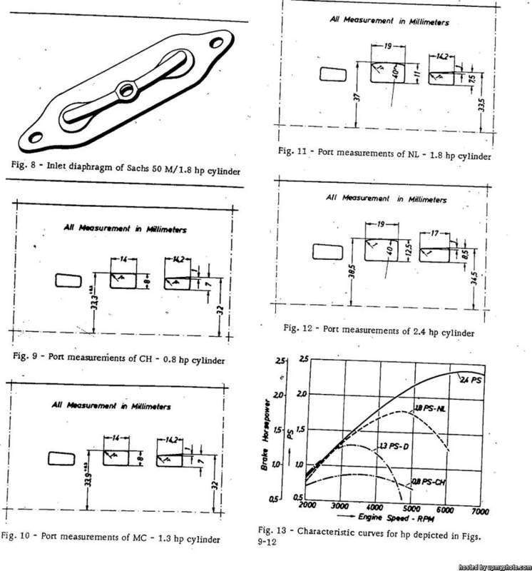

Har du sett den här ritningen över olika varianter på membrancylindrar:
den finns ju på flera andra ställen på forumet.
intresant att se är ju att 2,4 hk versionen toppar på ca 6500 rpm. vilket står helt emot att 2,6 uppges toppa på 5000 rpm. så nån konstgjord felharmoni har dom gjort på den versionen.
