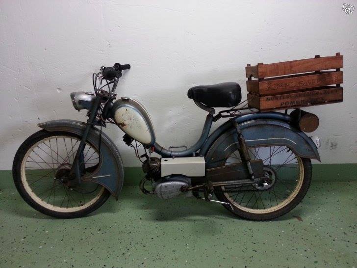

Vid inköp patinerat skick en Mustang 598 som snart skulle slippa vara sliten och patinerad..

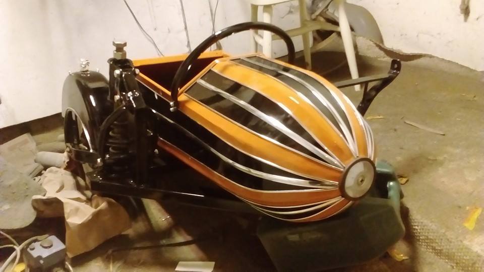

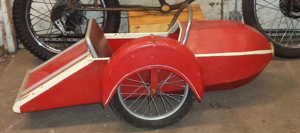

Tillhörande sidovagn började med en ej åkbar karusellatraktion från ett tivoli..
Efter väldigt mycket jobb klart trevligare!!

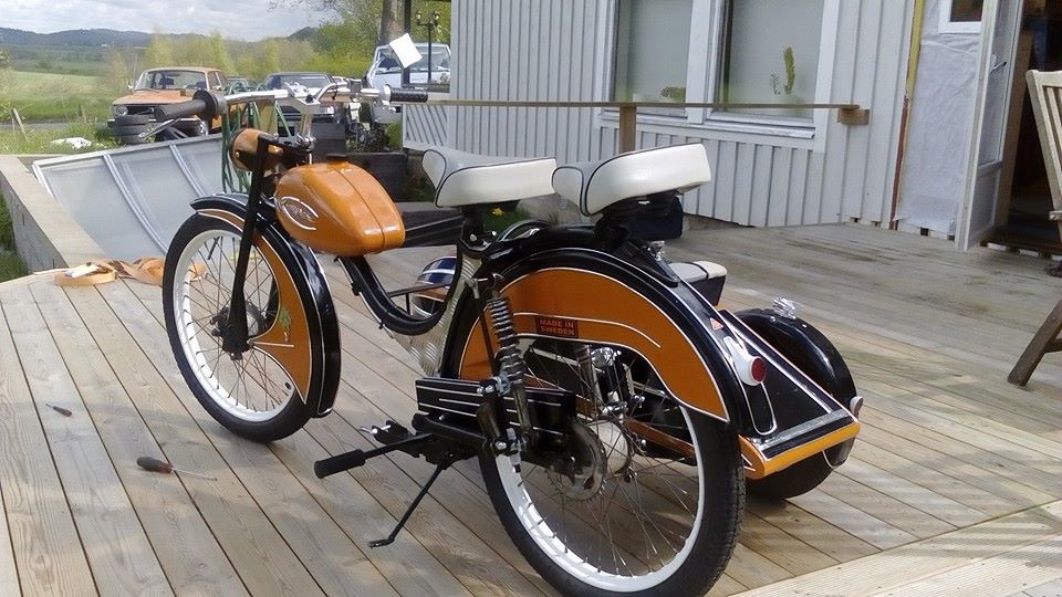

Hej alla åter tillbaka efter snabbpresentationen...

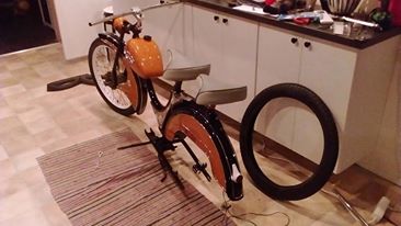

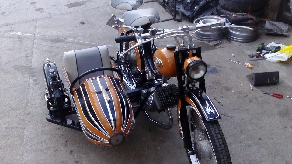

Hur som var i behov av inte bara en extra passagerare utan två!! Så byggde mig en familjemoped.
Började med en Mustang av modell 598 och årsmodell 1958.
Mopeden var vad som många säkert skulle tycka i ett fantastiskt fint patinerat skick!! Något som snabbt
åtgärdades mopedens gamla 2vxl zundapp trampmotor (som var totalskrot) ersattes av en något modernare
3 vxl med kick. Sedan byggdes mopeden om på barnens önskan med två sadlar för komfortablare skjutsning.
även byggdes ett "special" fotpinne arrangemang. Men då jag har två barn byggdes en st sidovagn.. Hela ekipaget
lackerades för att färgmatcha min Volvo 142-74 tycker själv jag lyckades bra med både utseende som funktion.
Barnen är i alla fall mycket nöjda. Ekipaget har rullat rätt många mil och på några mopedrallyn brukar väcka en hel del
uppmärksamhet vart man än åker.. Byggkostnad rätt "dyr" men unik och ett roligt fordon som toppats med över
30 meter krom!!

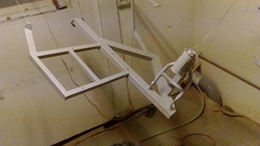

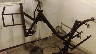

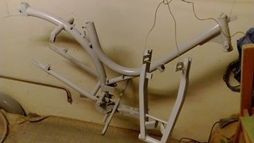

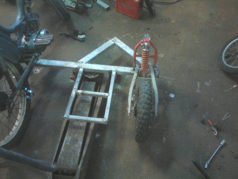

Ramverk
Ramverk

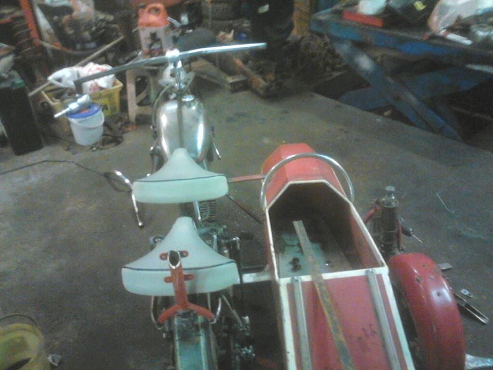

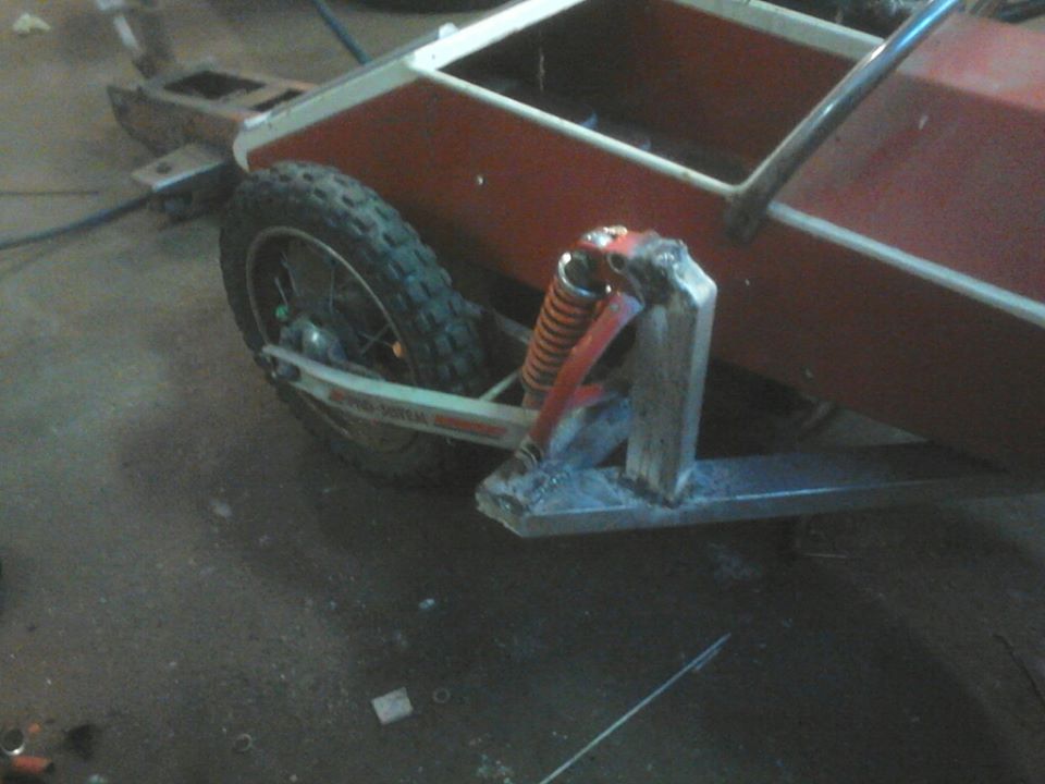

Ett första utkast på fjädring fungerade dock dåligt.

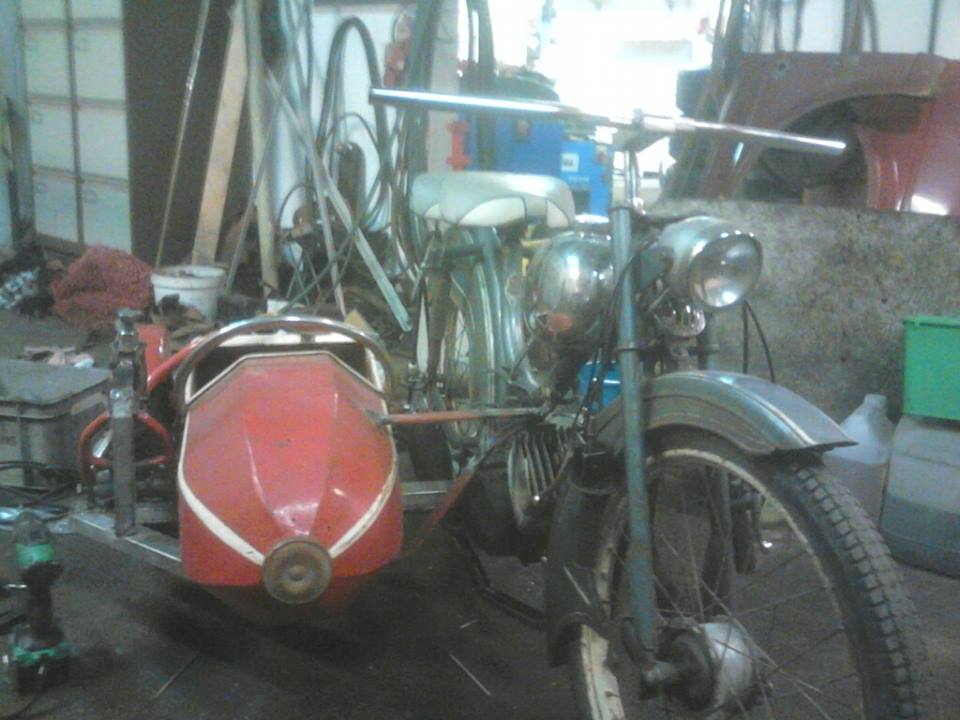

test av placering
test av placering
med lite fantasi kan man skönja slutet
En hel del nytt behövdes

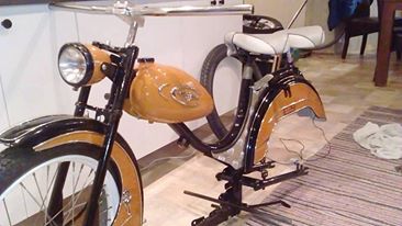

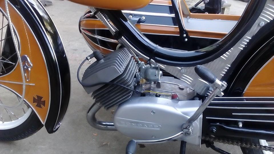

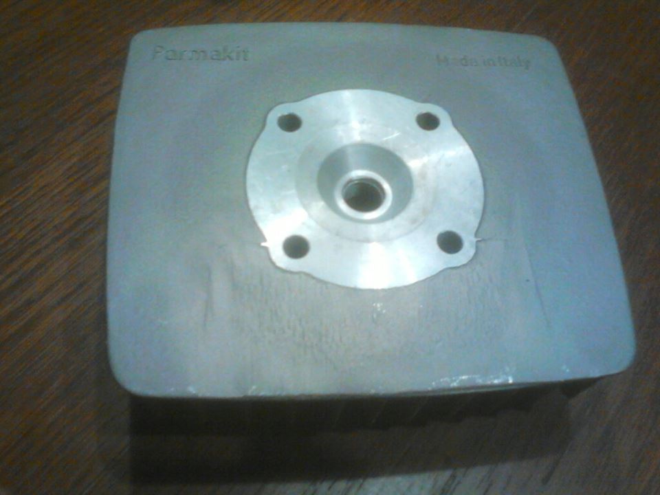

Utöver topp en 70cc och 15mm förgasare effektljuddämpare kokusan och lite annat vart de åxå..

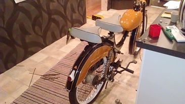

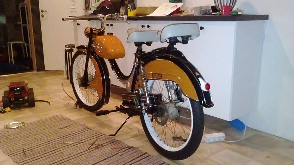

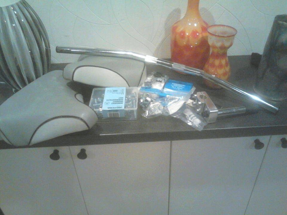

Sadlar byggdes fjädring till av biltema "tantsadel" delar..

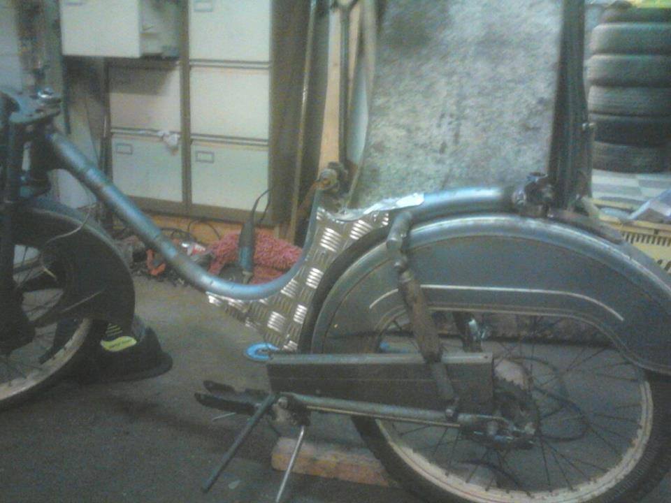

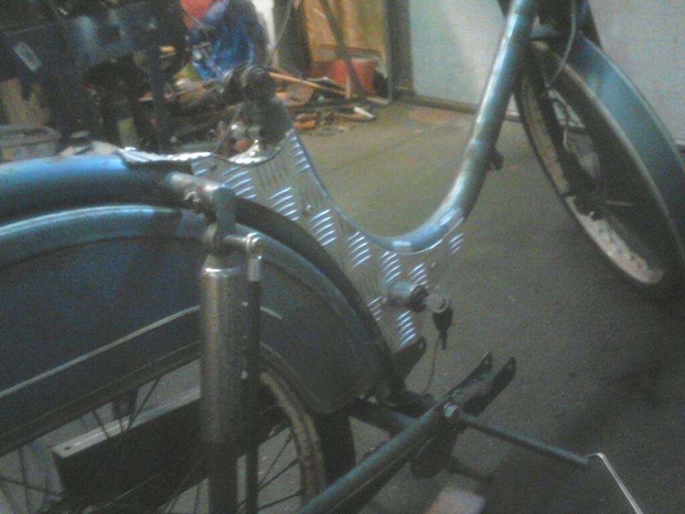

lite durk aluminium bearbetades gjorde sig riktigt bra..
detaljstudie
detaljstudie

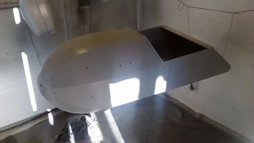

lite grundfärg
lite grundfärg
Åxå lite topplack
Åxå lite topplack

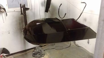

Först vart den grå
Först vart den grå
Sen vart de rent Svartjobb

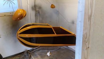

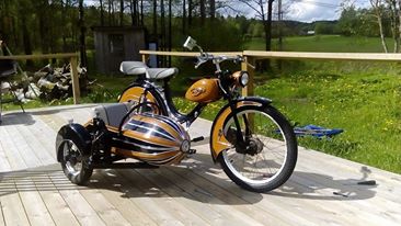

Sen vart den orange åxå

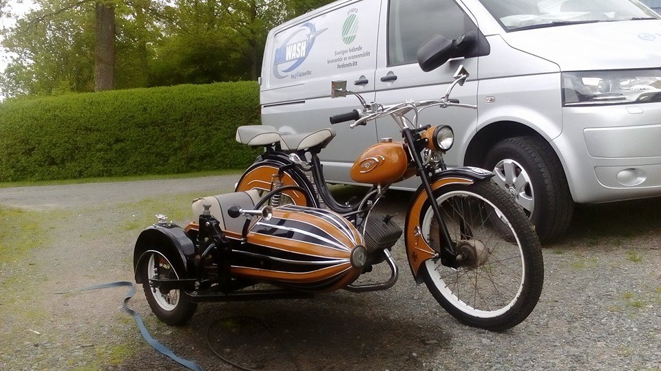

Till sist och många meter krom vart den klar

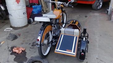

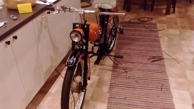

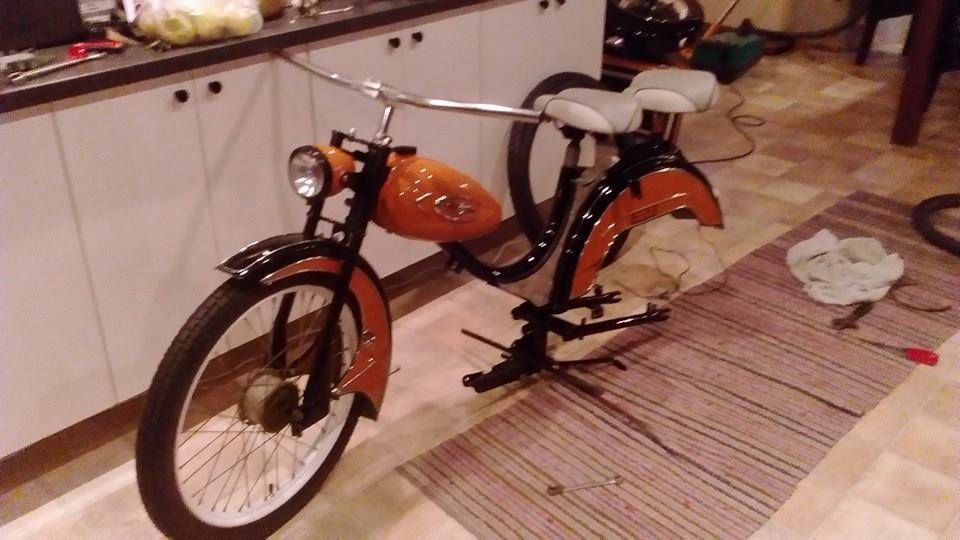

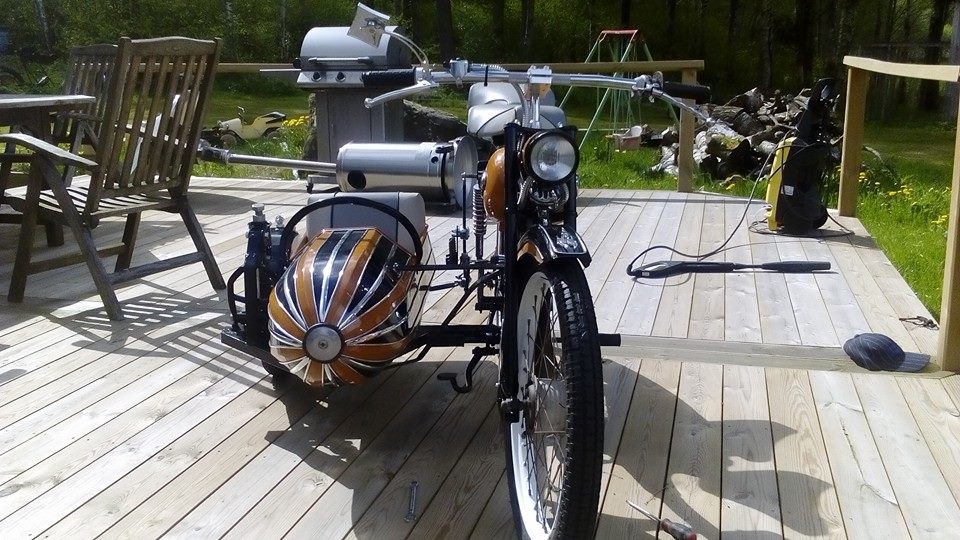

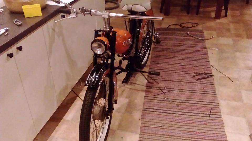

Även mopeden fick sig en uppiffning här påbörjas montering..
Börjar även den se fin ut och med lite kromdetaljer..

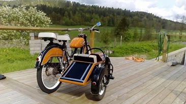

Visst är det vackert när två blir en och plats för tre...

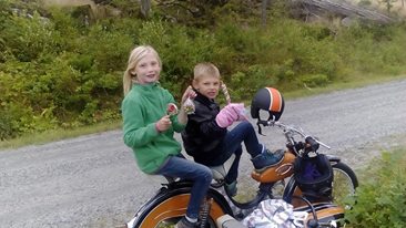

Barnen fick se sidovagnen för första gången..
Motorn på plats nu fotväxel och lagom viktkompencerad

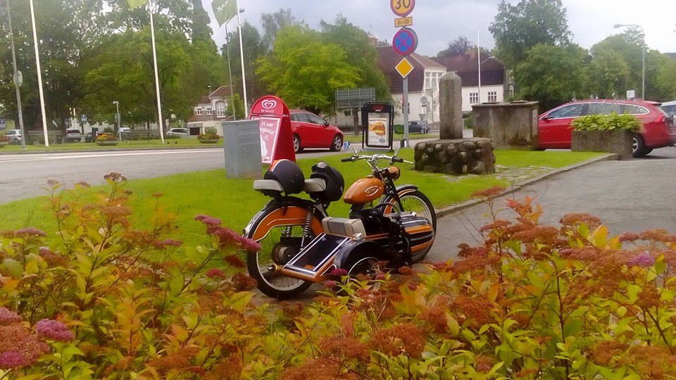

En av många lokala glassresor..
Några mopedrallyn har det blivit åxå

Hela bygget har haft lite mindre modifieringa under resans gång
Då jag aldrig byggt ågot liknande har det fått utprovats under resans gång...
Men numer rätt komfortabel efter en hel del justeringar..
Men 60 med barn är nog max och lite planerad körning ungefär som en flakmoped..
Synkroniserad broms på sidovagn ett måste och lära sig att använda fotbroms..
