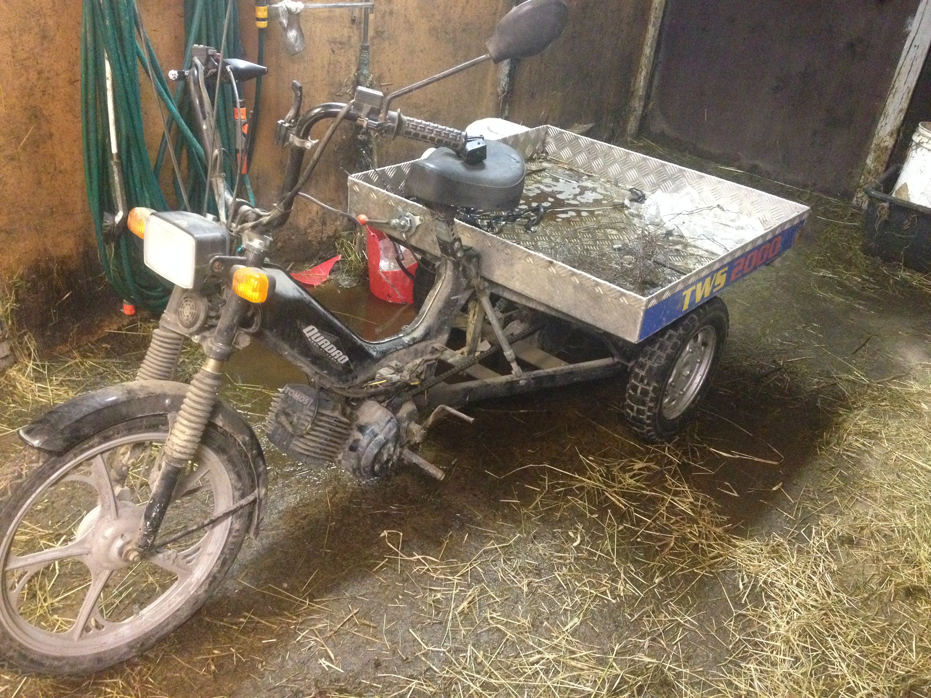

Nu var det dax att fixa i ordning pappas stående flakmoped, när det nu har stått i minst 4 år och det mesta behöver tvättas, lagas och ersättas!
Började med att rulla in den i stallet

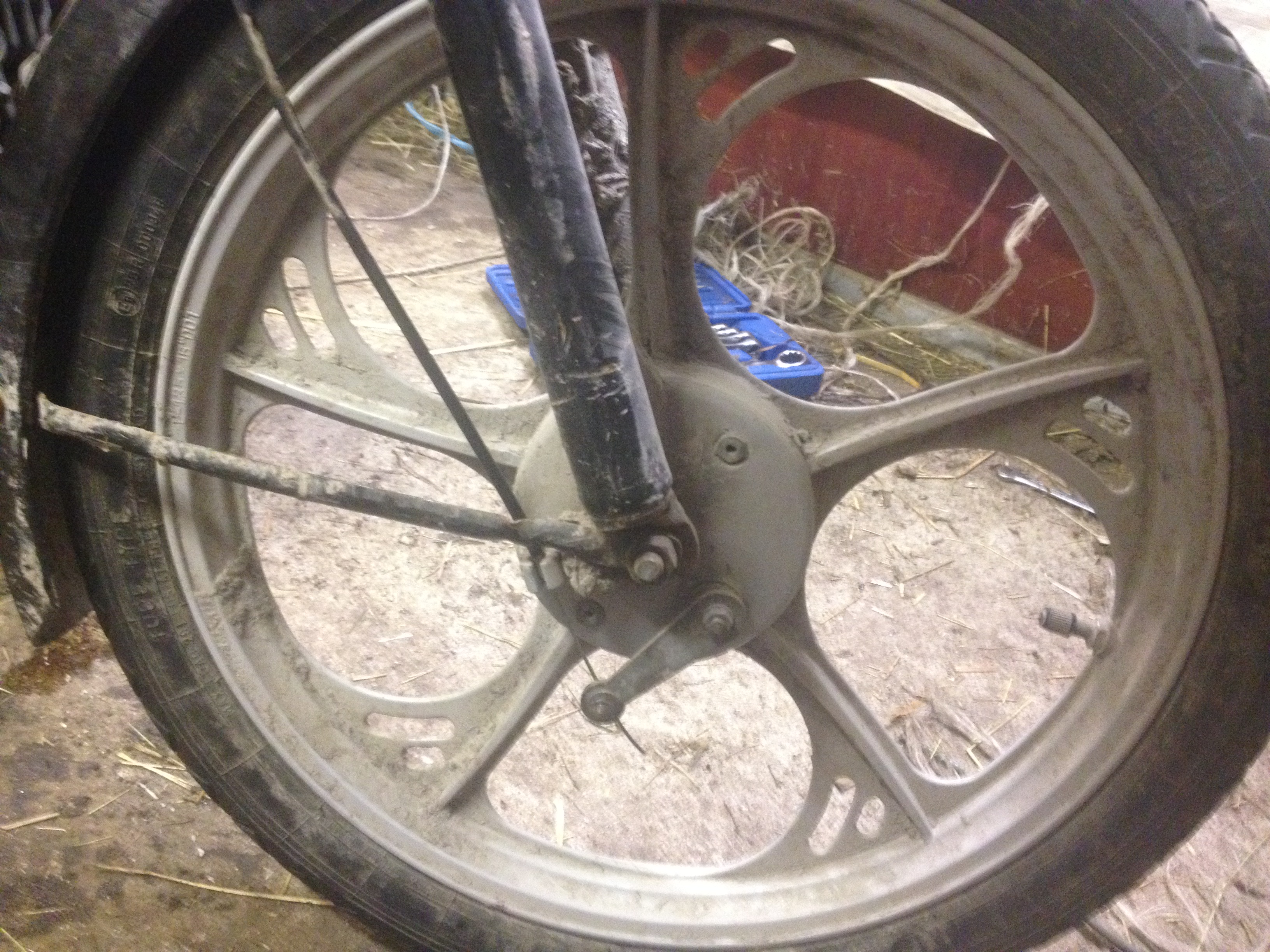

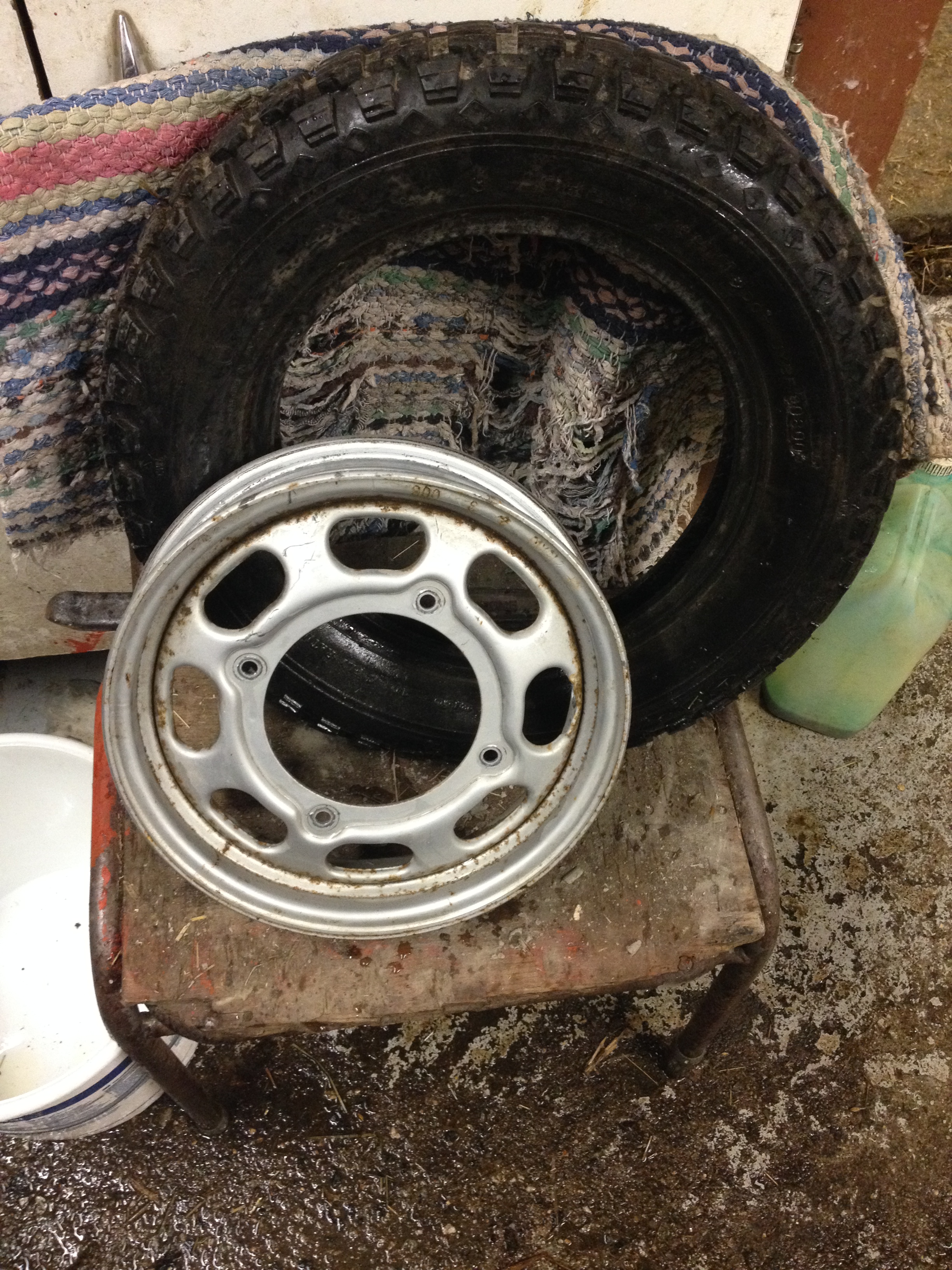

Det var punka på de 2 bahjulen så ny slang inköptes sen tidigare som nu kunde sättas på, fälgarna var lite rostiga men jag beslöt att låta dom få vara så.

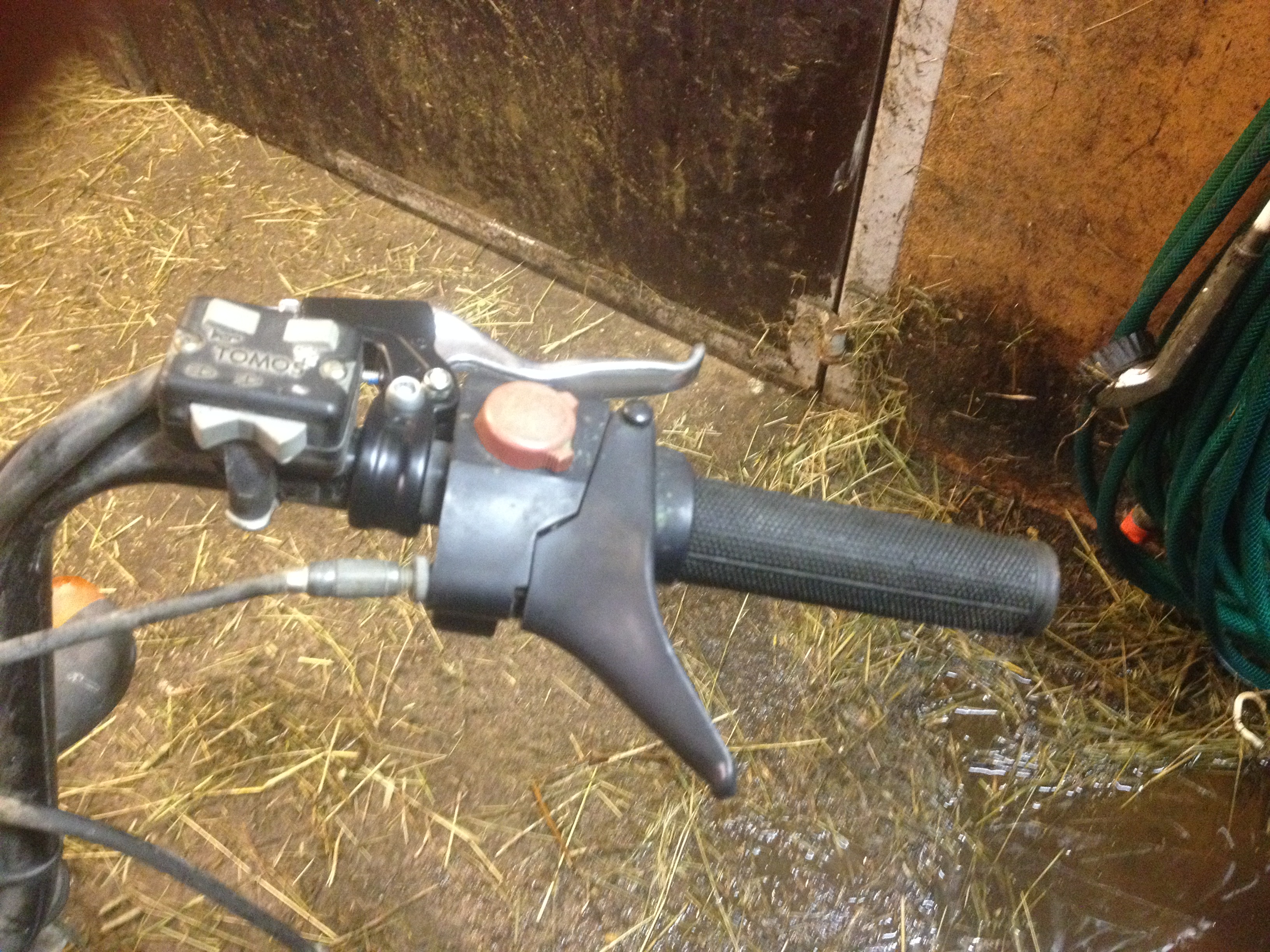

Eftersom gasrullen var trasig och man inte hade en ny hemma fick man vara kreativ och sätta dit en tumgas från en skoter, lite annolunda men kul.

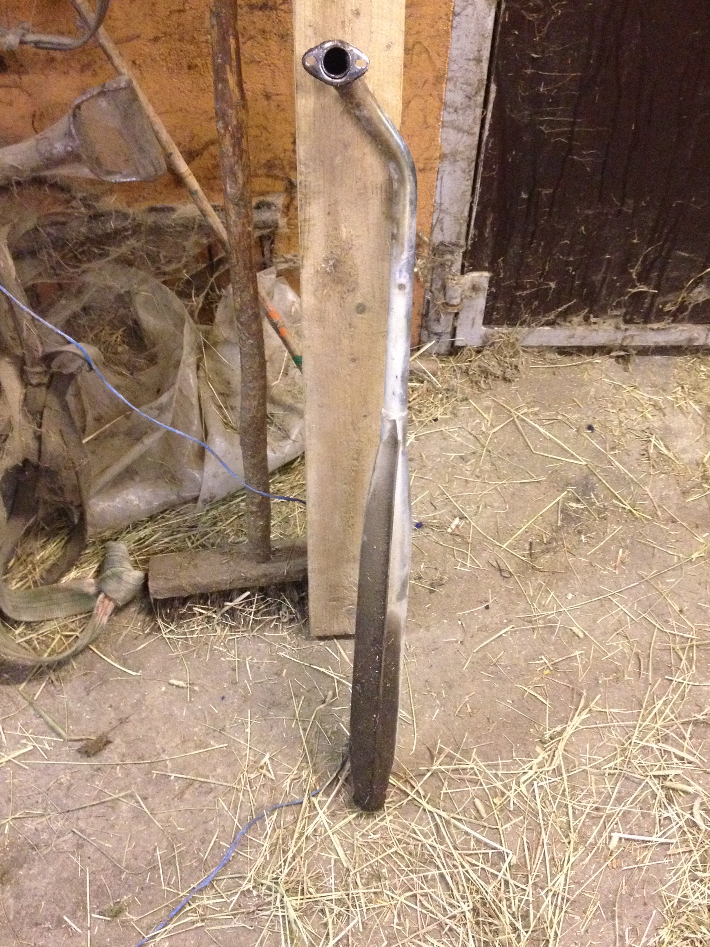

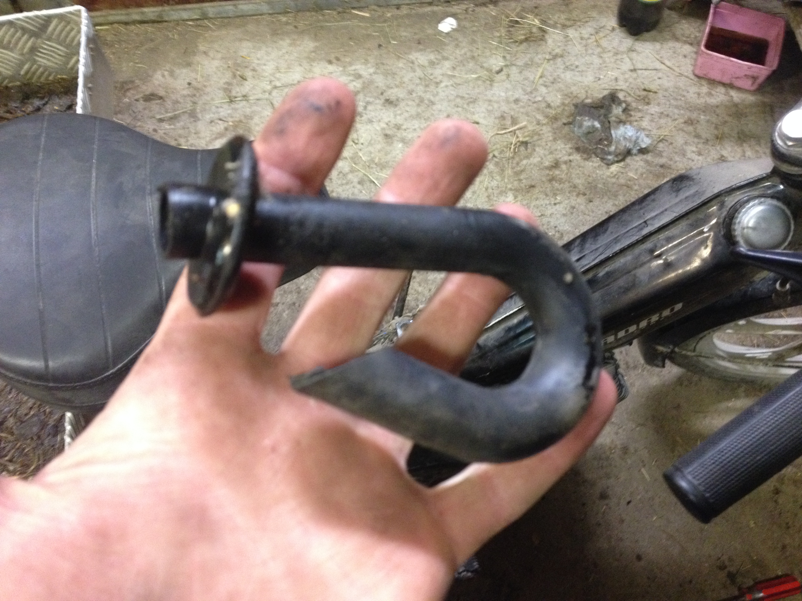

Nu blev jag nyfiken på om det satt någon plugg i kröken, så skruvade jag loss, ingen plugg, när man ändå hade ljuddämparen bortskruvad så täppte jag igen och sotade ur med utblandad kaustiksoda. Nästa dag tömde jag röret och spolade igen och knackade och skakade, till sist skruvade jag tillbaka det!

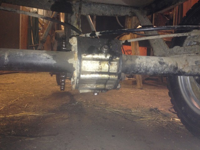

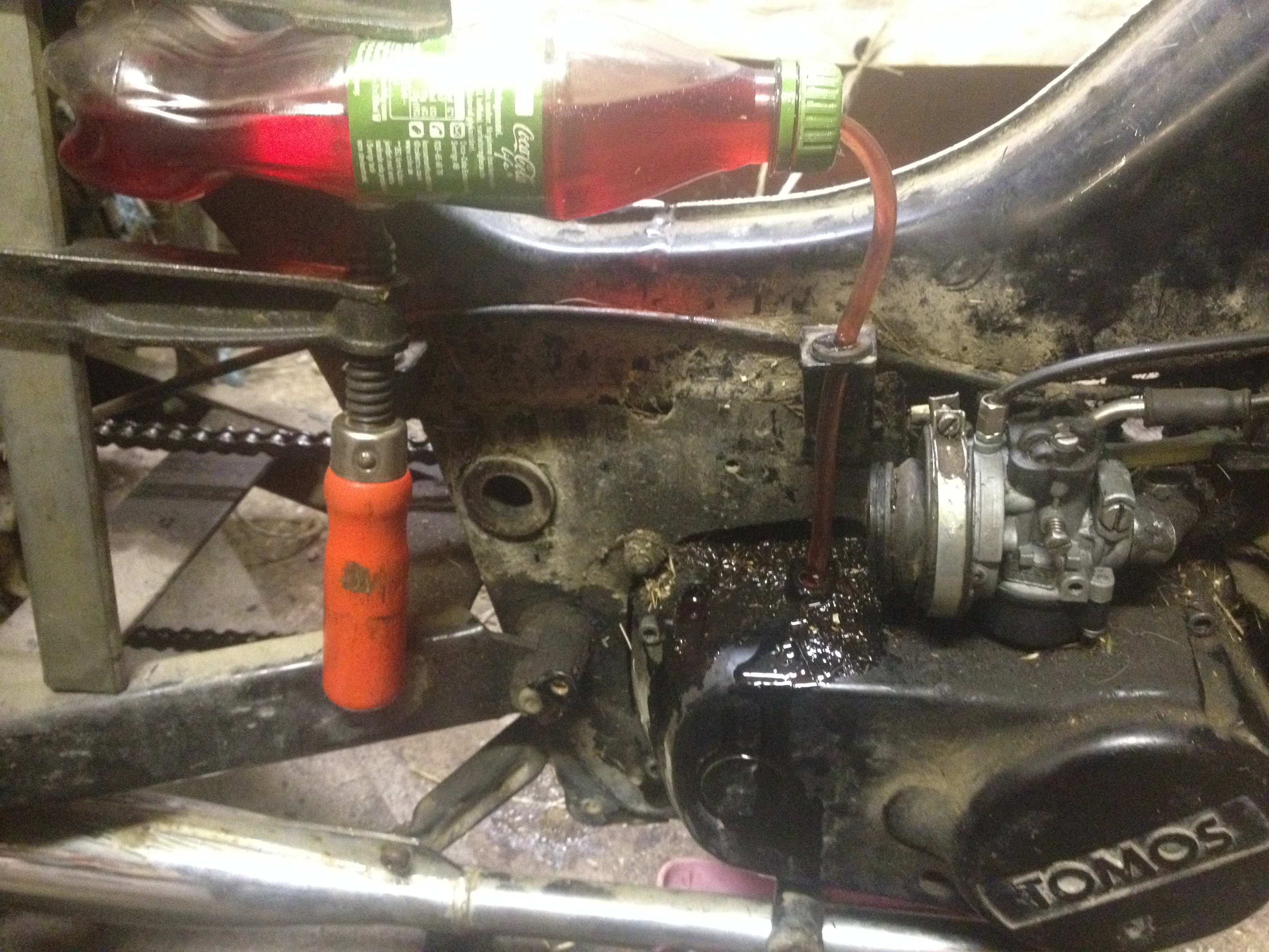

Det finns två växellådor på detta fordon, en i motorn och den andra på bakaxeln (på den bakre finns det både fram och back). Nu i förrgår skulle jag byta olja i bakre lådan, oljeavtappnings-bulten satt hårt åt båda hållen, och jag låg under flaket så allt blev bak-och-vänt så då råkade jag dra av bulten.. :x
På något vänster kunde jag tillslut peta bulten med skruvmejsel så att den lossnade. mistick_yes.gif

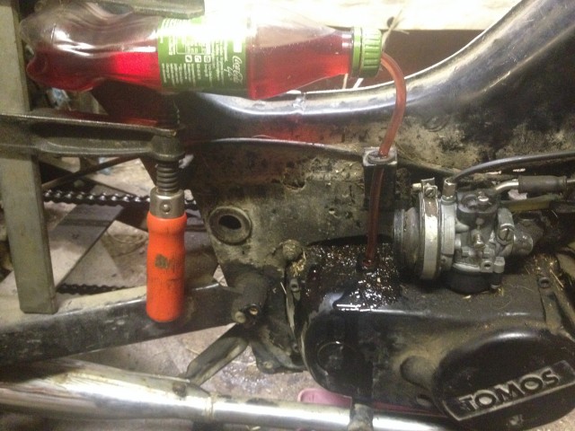

Fyllde på med ny 80 90 olja, med hjälp av att pumpa i oljan från en slang som var limmad fast i korken på en PET flaska in i lådan, då ingen tratt passade. Hålet var M8, så smal tratt hade vi inte så då fick man lösa det så.
Bakreväxellådan
Bakreväxellådan

Idag har jag fyllt på med växellådsolja i motorn, riggade upp samma flaska igen, transmissions oljan är lika röd som hallon soda :P

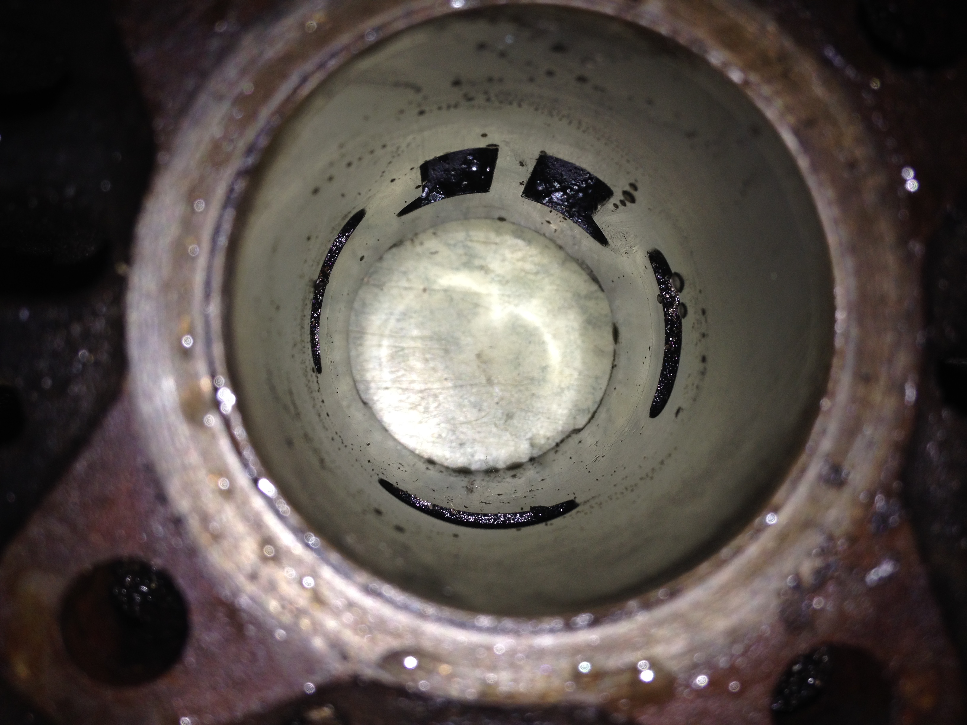

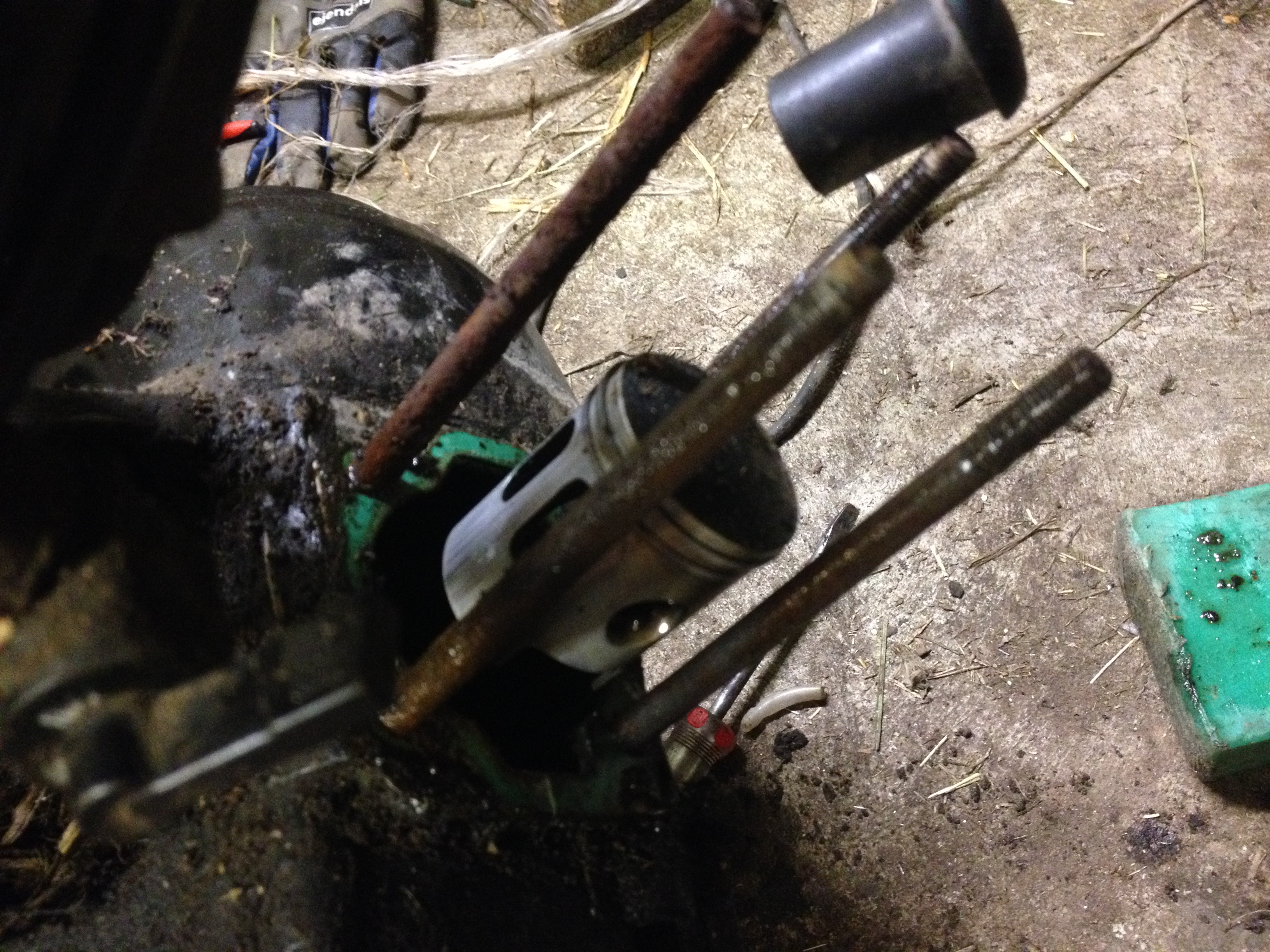

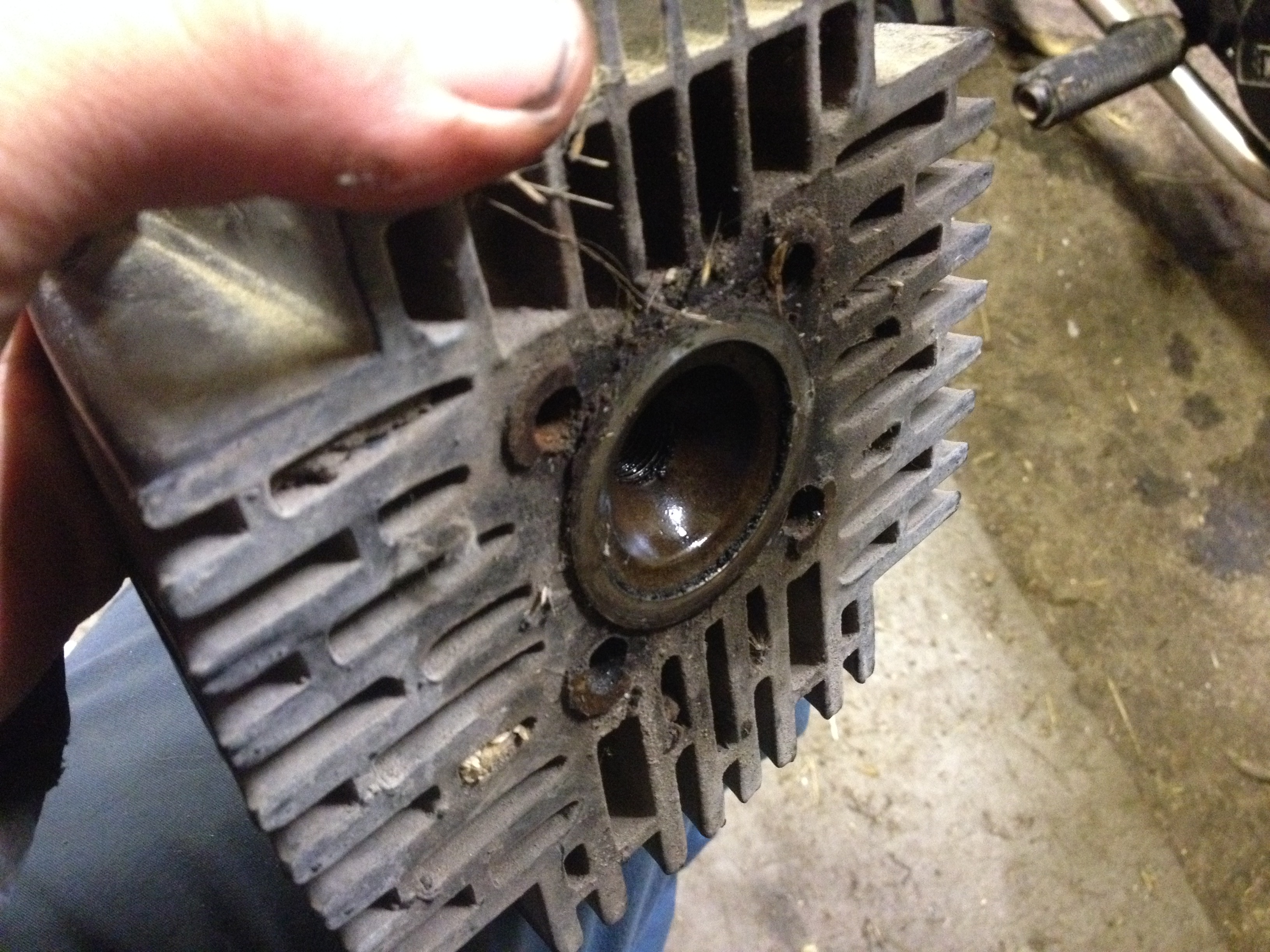

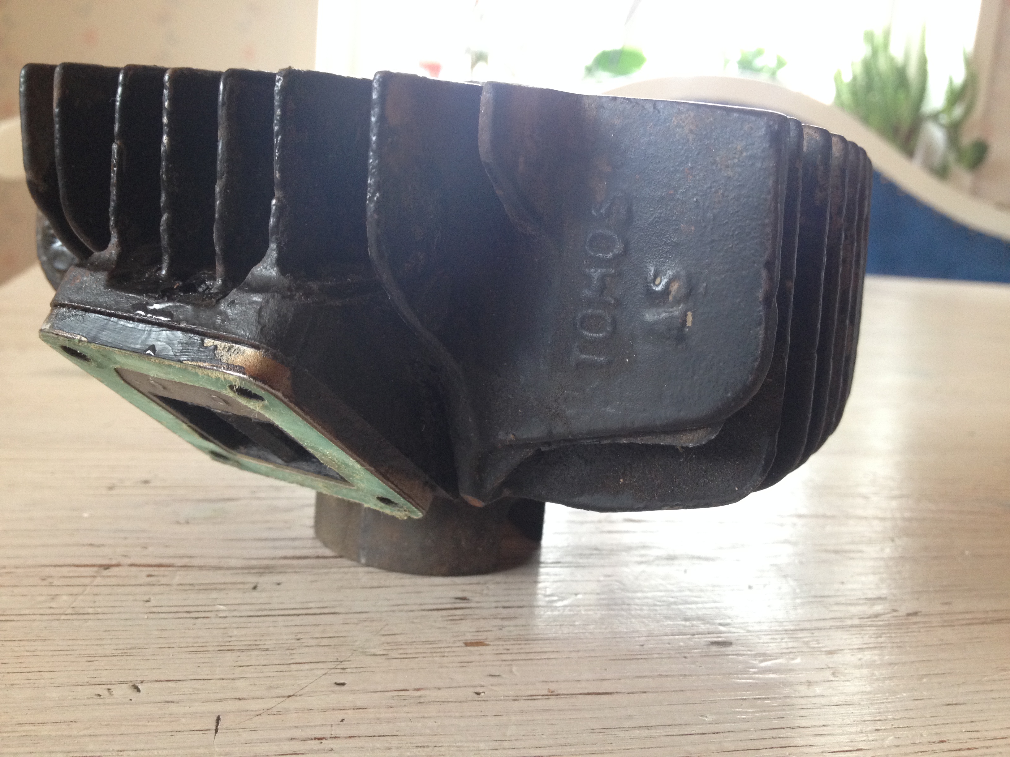

Nu blir det mer intressant update! :) skruvade bort cylindern idag
topplocket ser ut som så

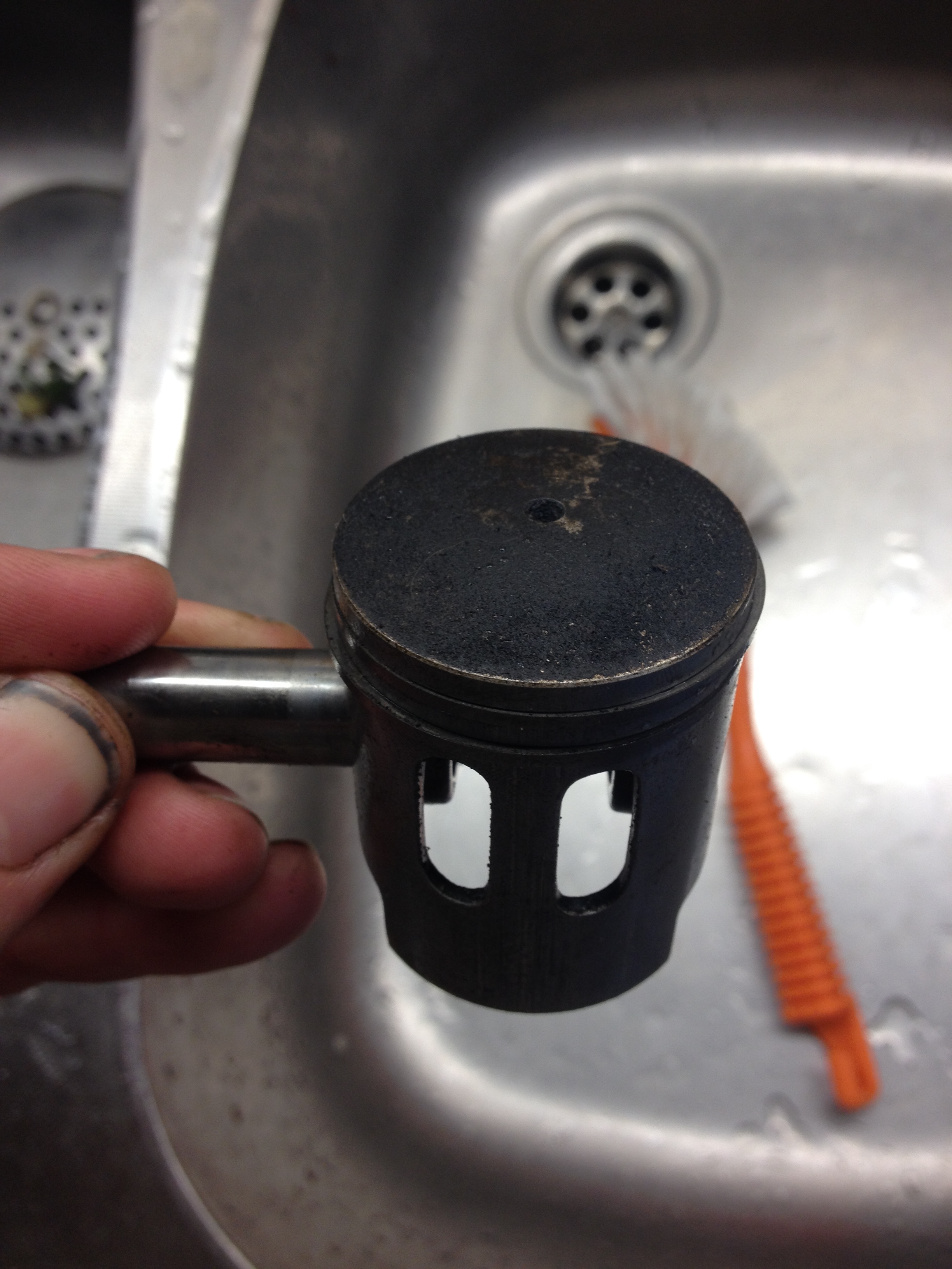

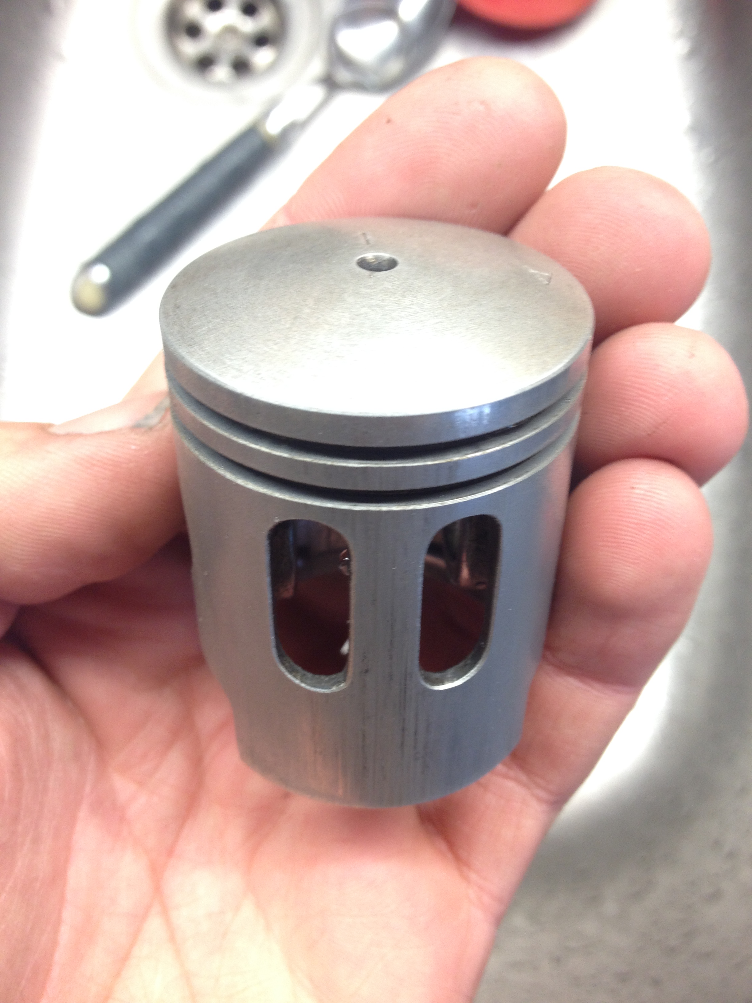

efter att ha ruckat och slitit med att få bort cylindern som satt förbajat hårt, kolven har två avlånga hål mot insuget, antar att det är någons sorts boost luckor
(Jo cylinderloppet är smutsigt på bilden) Cylindern är i gjutjärn.
Det är ju relativt stora portar det där för att bara ge ut 1 hk, och kolven är mer avancerad än vad kolven på min EU moped (AM6 motor) är, och den motorn ger ut 8 hk (urpluggat och inget annat trim) Och Tomos motorn har tillochmed reedventil, jag tror inte man behöver fila i cylindern eller kolven för att få ur mer kräm ur motorn. Kan det vara CDI boxen som stryper eller är det någon V-ring inuti motorn som gör motorn så lågvarvig? förgasaren är på 15mm och insugningsröret på ca 12-13mm.

Re: Tomos TWS2000 special flakmoped
jofrab sålde en gång i tiden en snarlik tomosmotor med monteringssats för svenska packmoppar.
dom motorerna var på 3 hk.
så nu är det väl dags att kolla om din är strypt, eller om det är igensotat, eller slut på kolvringar,
eller nåt annat fel.
kolla så förgasaren öppnar fullt. jag har hört talas om strypningar mellan trottel och trottellock.

Okej, Igensotad är den inte, för jag har haft röret och insatsen i kaustiksoda bad. Någon plugg fanns inte heller i röret.
Förgasaren öppnar fullt, men de här är en sån här förgasare som lyfter ett avlångt block som throttel när man gasar, och då finns det en nål bakom trotteln som har 2 hål i sig som inte ska röra sig. Sådana förgasare är inte särskilt ovanliga har jag sett (15mm).
Den strypning mellan trottel och trottellock brukar man kalla för "sockerbit" om jag inte har missuppfattat det, men det finns det inte på denna förgasare.
Det är endast pappa som har kört packmoppen, och den köptes in ny och han säger att den alltid har varit trög och inte gått segt, precis som nu, så kolvringarna är nog inte problemet.
dom kan ha strypt den genom att maskinarbeta cylindern så översrömmarna och avgasporten öpnnar väldigt lite. kolla så dom öppnar fullt.
kolla även tändläget.
det går förmodligen även att strypa en motor i reedventilen.
om moppen gått i familjen sen ny: finns data kvar på om det är 1hk i den?
i så fall blir den nog slö i en packmoppe.
finns importören kvar? dom kan kanske svara på hur den är strypt.

erlan skrev:dom kan ha strypt den genom att maskinarbeta cylindern så översrömmarna och avgasporten öpnnar väldigt lite. kolla så dom öppnar fullt.
jo det ska jag kolla så att dom öppnar fullt, tack för tipset! :)
Han tror inte han fick med några papper om den när han köpte den, och 2015 stängde dom ner verkstaden och butiken :(
Hittade en sida (kommer inte ihåg vart nu) som jag fann lite motor fakta där det stod att motorns högsta arbetsvarv är på 4000varv/min. Och att motorns effekt var på 1hk

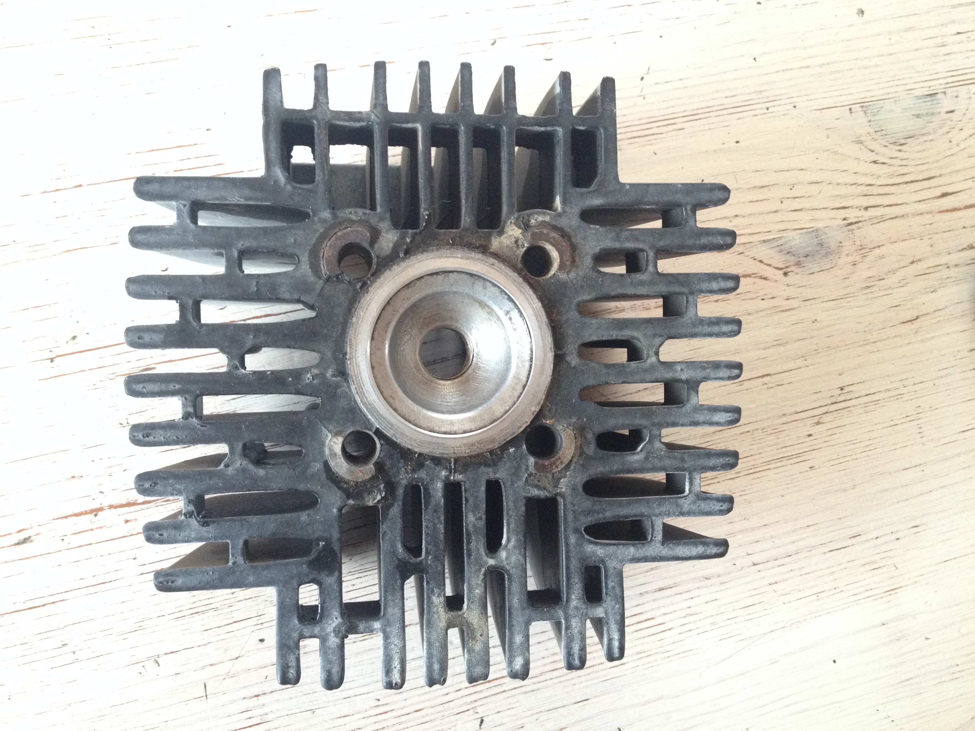

tog in och rengjorde grejerna, det fanns skit och klegg mellan varje kylfläns på både topplocket och cylindern
Fann beteckningen TOMOS A5 på cylindern
Kolven var väldigt sotig
Men med lite svinto blev den som ny! :D Undrar varför det är ett litet dubbhål i mitten?
om du kollar på undersidan på kolven så är den svarvad på insidan ca 5mm upp.
där sätter man den på en styrtapp, och dubben i dubbhålet, när man tillverkar kolven.
men hur dom svarvar, eller rättare sagt, hur dom svarvade kolven oval före NCsvarvarnas tid,
har jag inte listat ut.
men en NCsvarv kan man programera så den svarvar ovalt.
1hk vid 4000 rpm. då har du,eller har haft strypningar på motorn.
