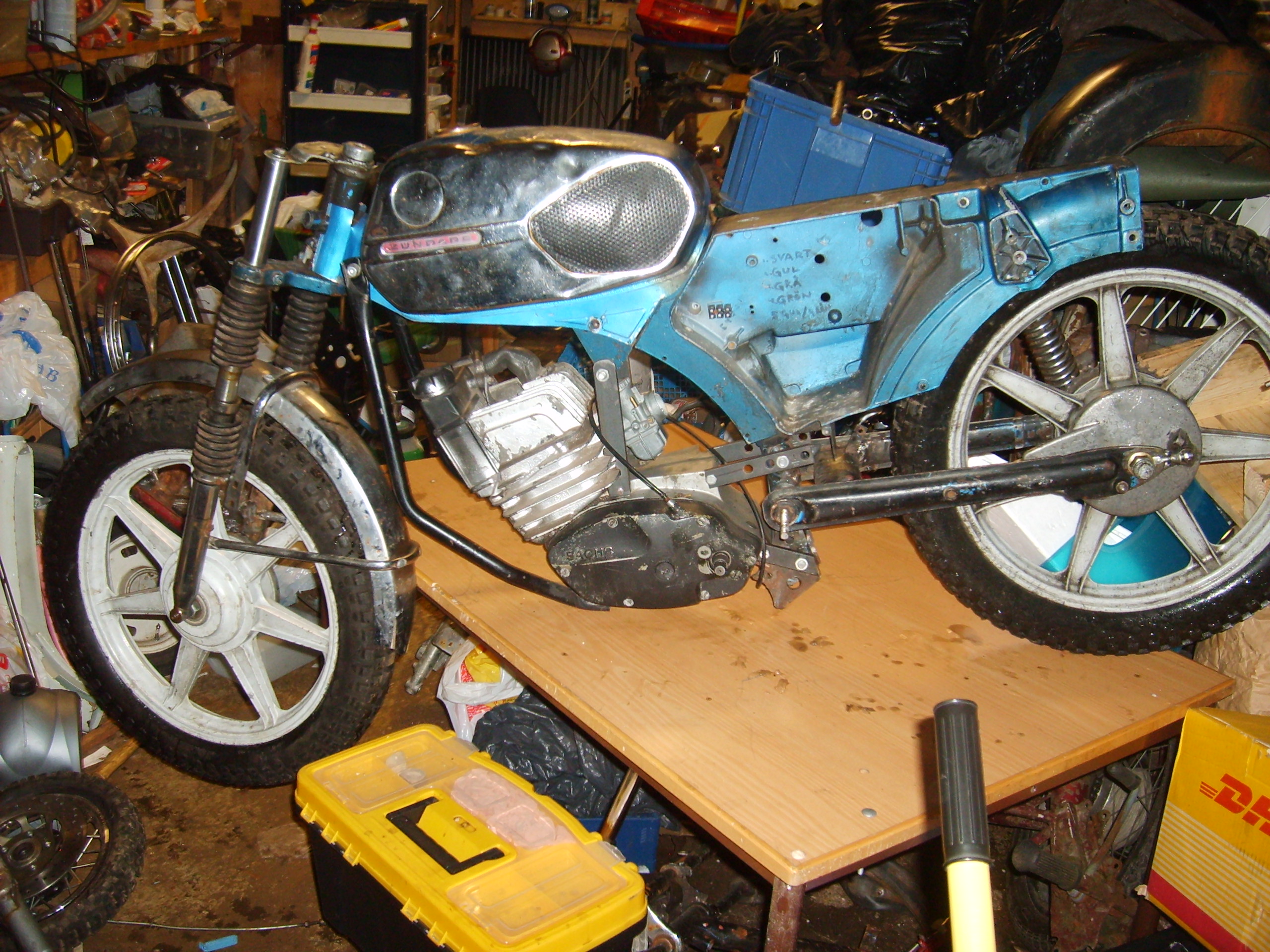

Har länge haft en ide om att blanda lite delar som ligger och skräpar .

Har tyvärr måsta beställt nya damasker till gaffeln annars blir det åter vunnet delar .

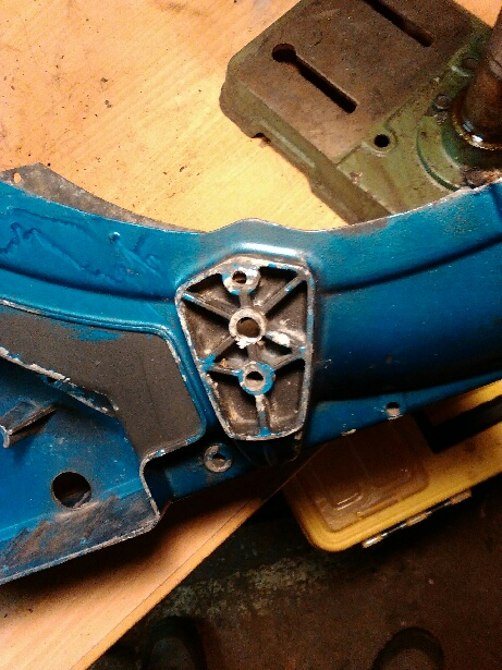

Har nu borrat upp ett fäst hål för bakstöt dämparen ena sidan som var hemskt snett borrat ,körde med en 11mm pinnfräs . Limma dit en gängad bussning från in sidan andra sidan räckte det med en helikoil gäng insats .

Har nu bytt bälgar på gaffeln skulle nog ha skurit lös skärmen den sitter illa får bero ett tag. För söker nu lösa fot pinne fäste och fotbromsen om det blir vajer eller stag på nått vis.
