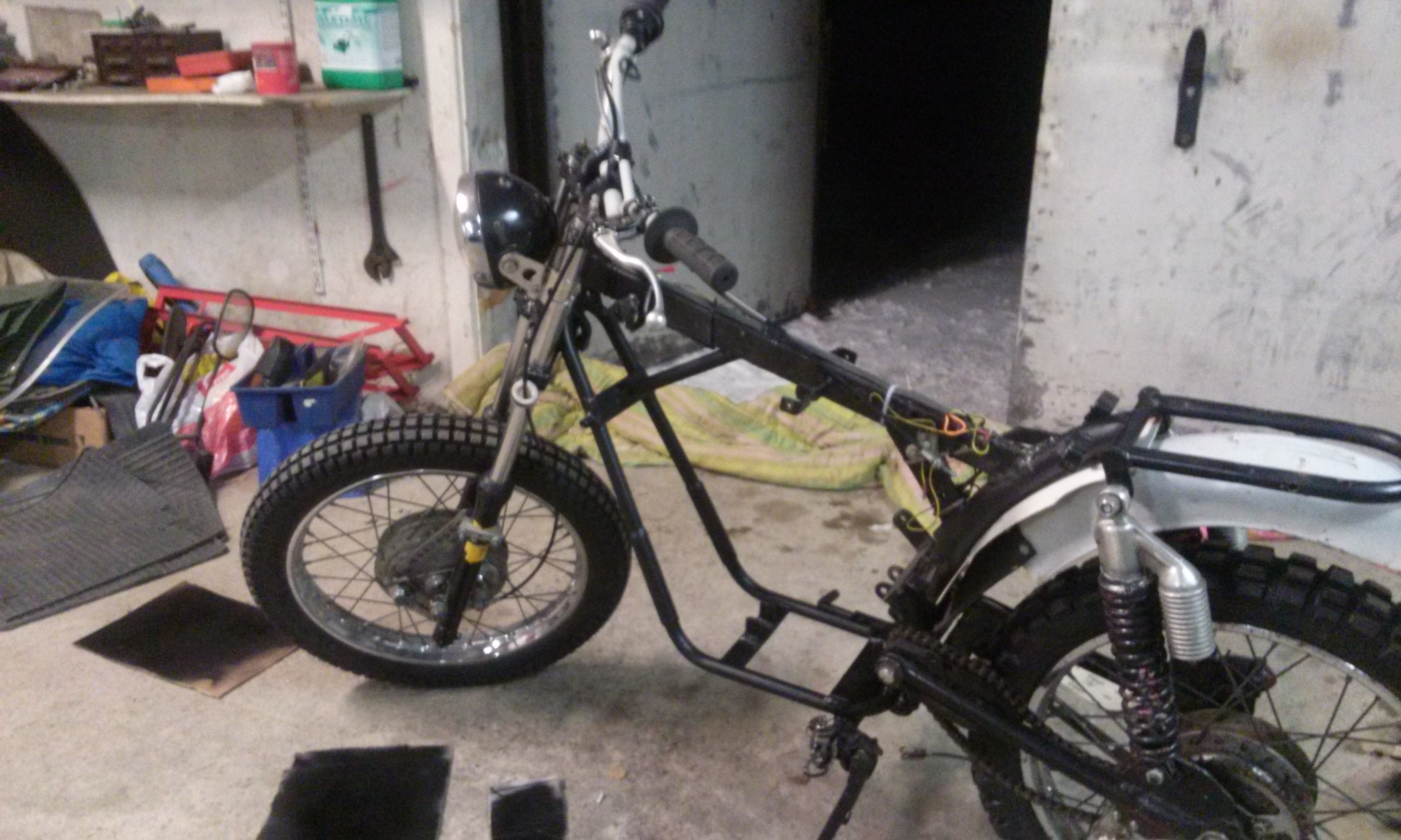

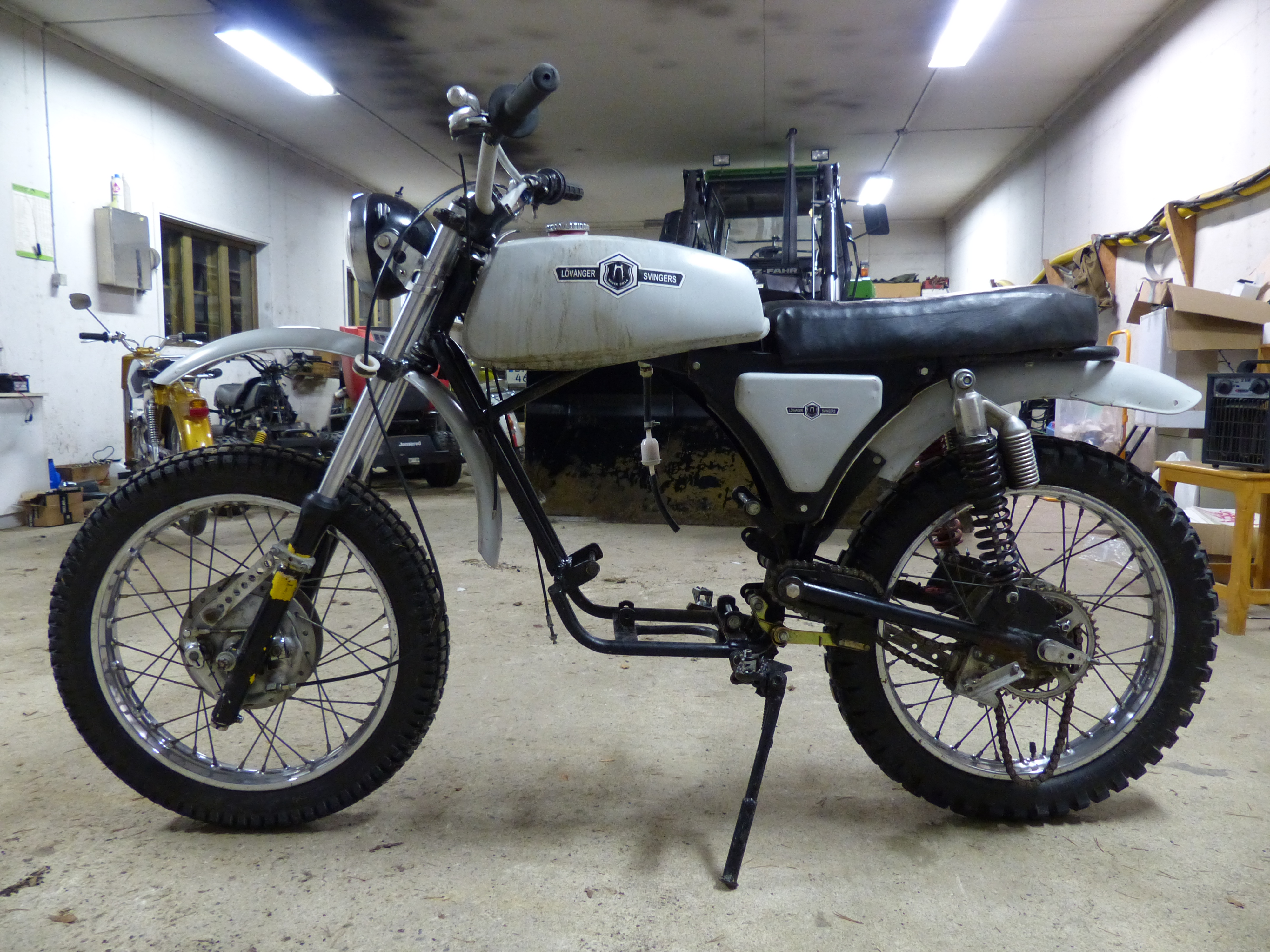

Hallå, tänkte lägga upp en tråd om vinterns projekt. Det är en Mustang Cobra 5000 som är ombyggd med framgaffel från en Suzuki rm 80 och baksving samt hjul från Honda cb125. En egenslöjdad sadel och detaljer från allt möjligt, ett riktigt hopaplock! Så här såg den ut vid inköp
Mustang
Mustang

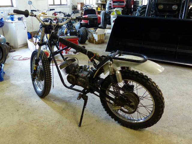

Som synes så är ramen omriktad. Den tidigare ägaren skulle ha i någon Honda mt motor med någon 80kubikare och gjorde därför på detta sätt. Men själv är man Zündappfrälst så någon honda kommer inte på fråga! Blir en fyrväxlad kantmotor i denna. Som tur är så är motorfästena för Zündapp kvar mistick_yes.gif

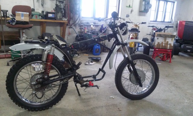

Så att rikta tillbaka ramen för att få i motorn blev första steget. Även en hel del Honda fästen och förstärkningar behövdes kapas bort.
Delvis nedmonterad
Delvis nedmonterad
Har inte så mycket bilder från denna process men allt onödigt kapades bort med vinkelslipen. Ramrören frigjordes och böjdes ut. Eftersom de var ett antal centimeter förkorta så blev det att svetsa ett större rör utanpå som skarv. Kanske inte överdrivet snygg lösning men den fungerar. För övrigt så är inte syftet med denna moped att bli pedant perfekt. Köptes för att ha något att meka med och ha en moped som man kan köra överallt i ur och skur :D
Sedan slipades svetsfogarna till och vaggan lackades

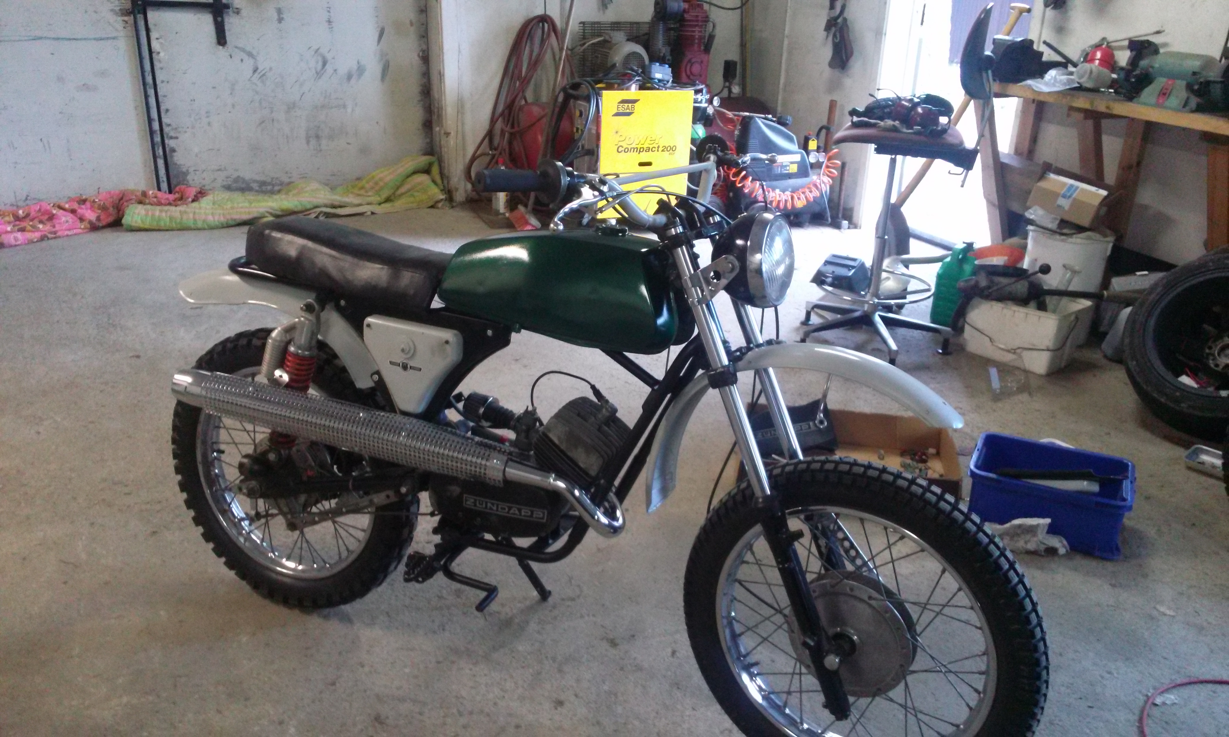

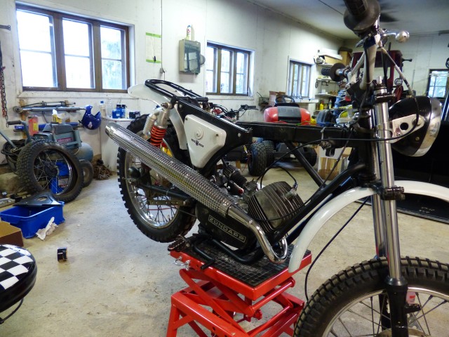

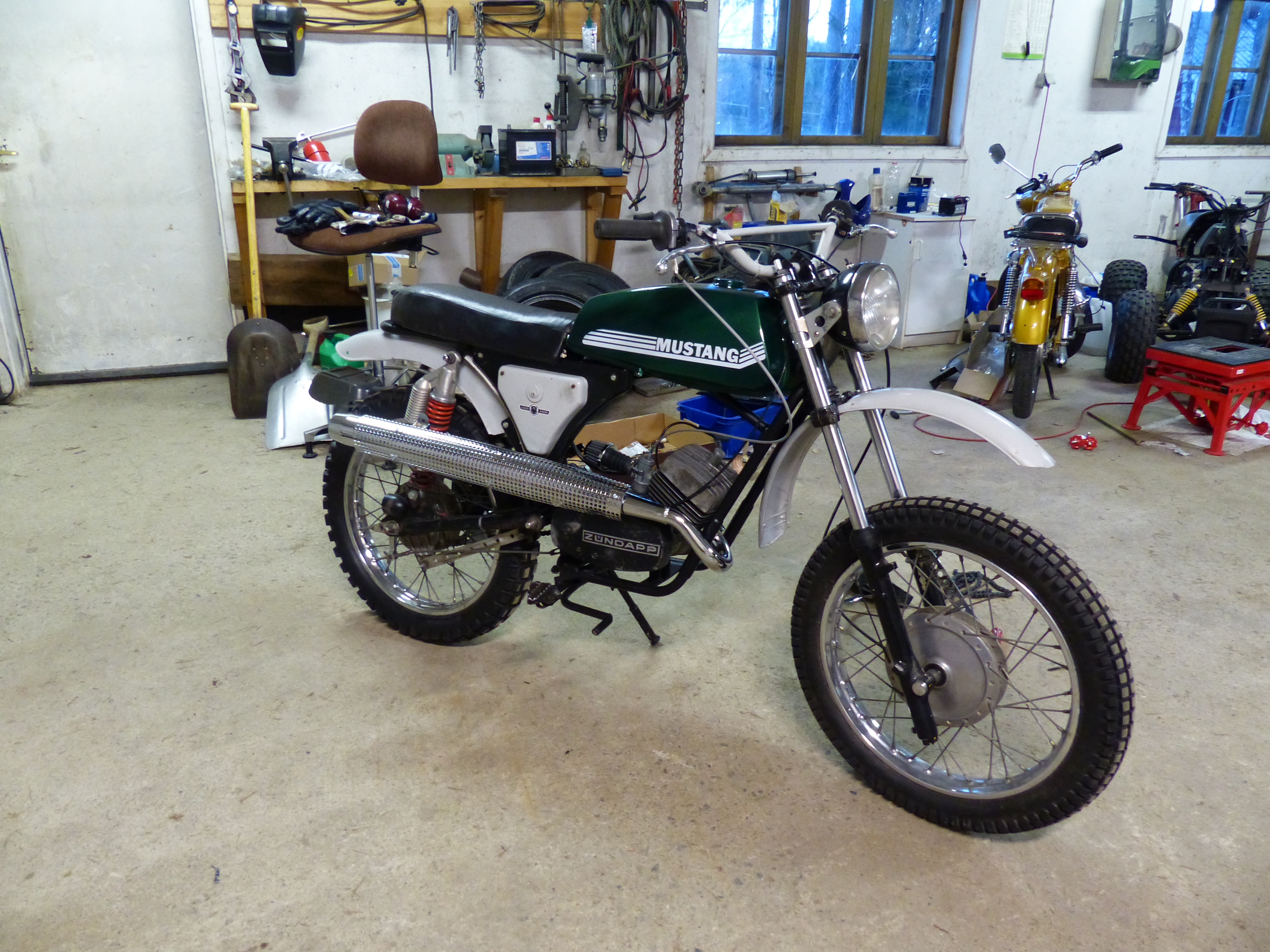

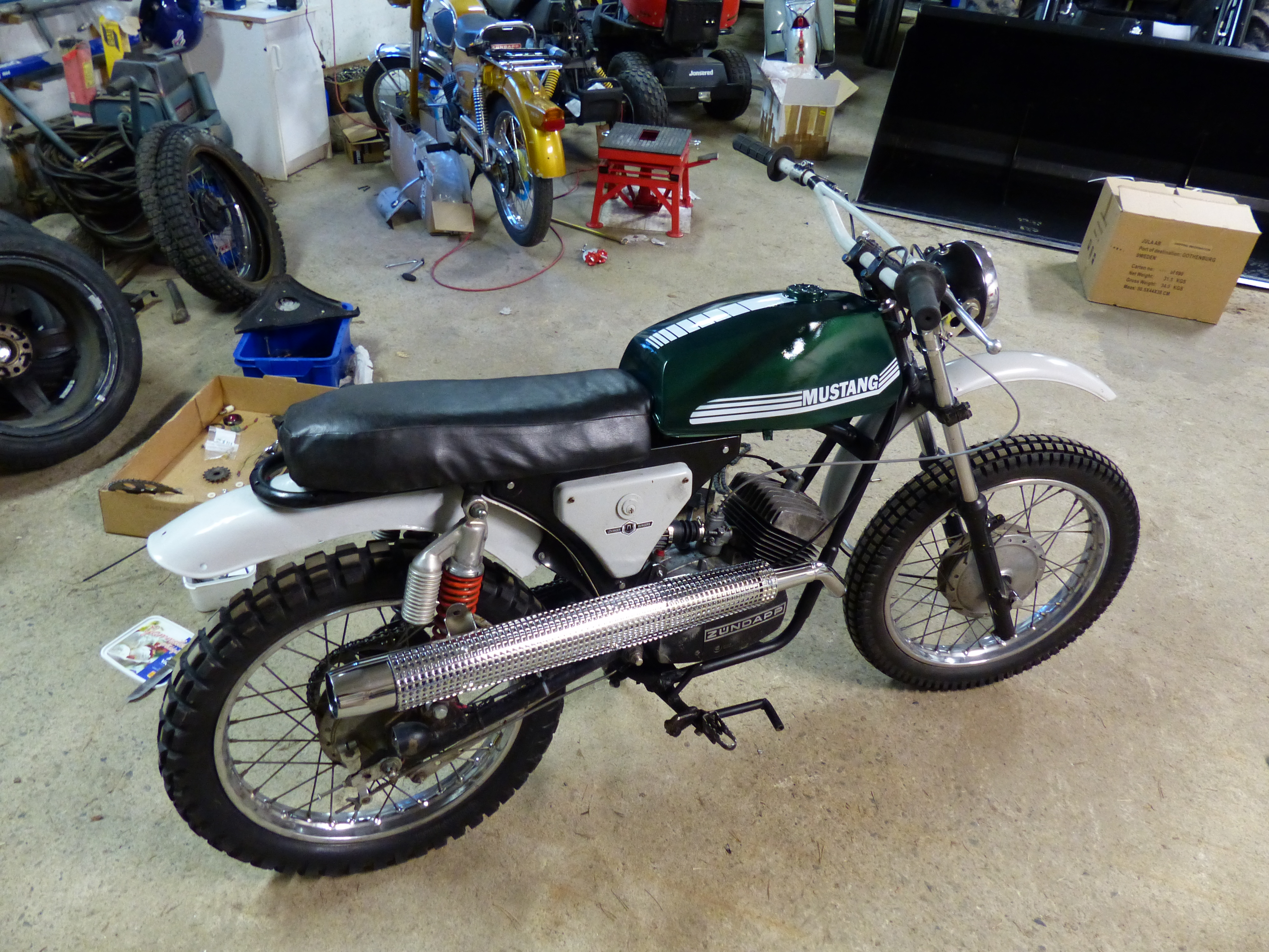

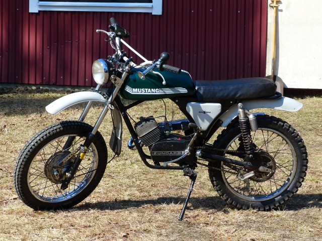

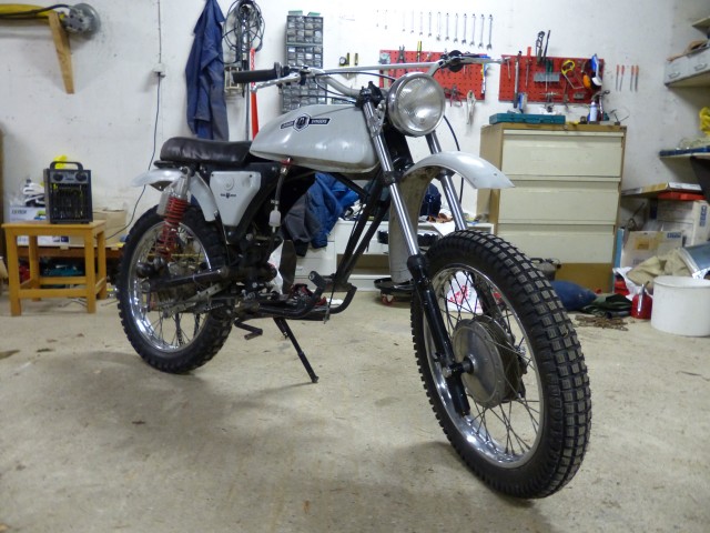

Motorn och kedja på plats!

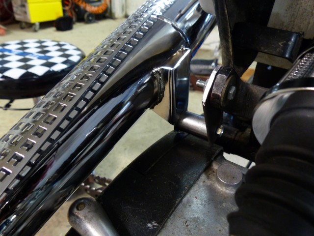

Dags för avgassystemet. Uppdraget är ju bara ett måste på detta bygge så ett avgassystem till KS50 Cross införskaffades och monterades. Som tur var så hade man låtit ett motorfäste till honda vara kvar som gick att använda för upphängning av pipan.

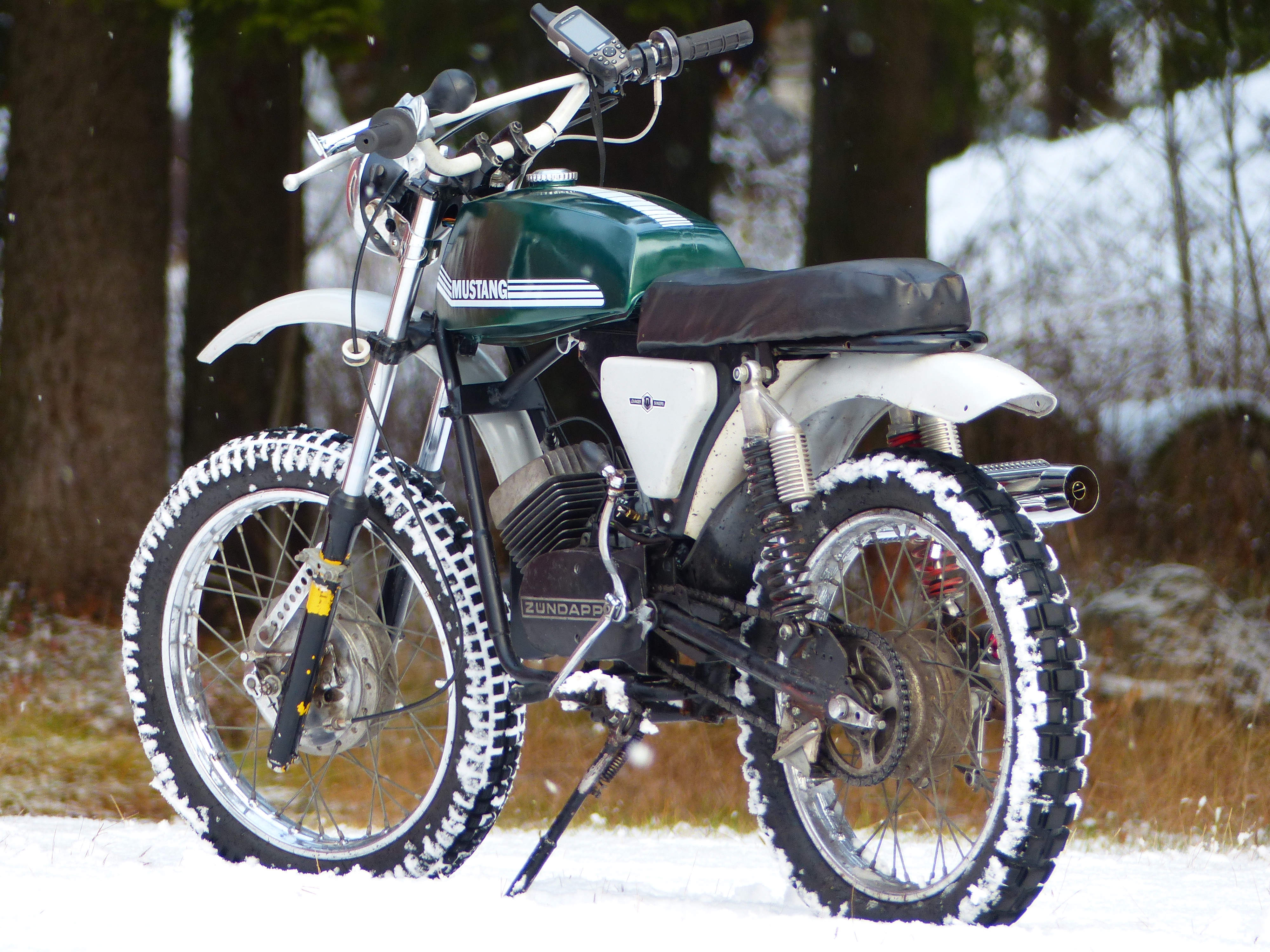

Som synes på bilderna i första inlägget var tanken inget att hurra för. Tidigare ägaren hade använt biltema färg som bara runnit av när det kom bensin på den. Så den fick en omlackering. Men en vit moppe är enligt mig lite tråkigt, så det blev grönmetallic med de vita original mustang dekalerna!
Dekalerna gjorde susen!

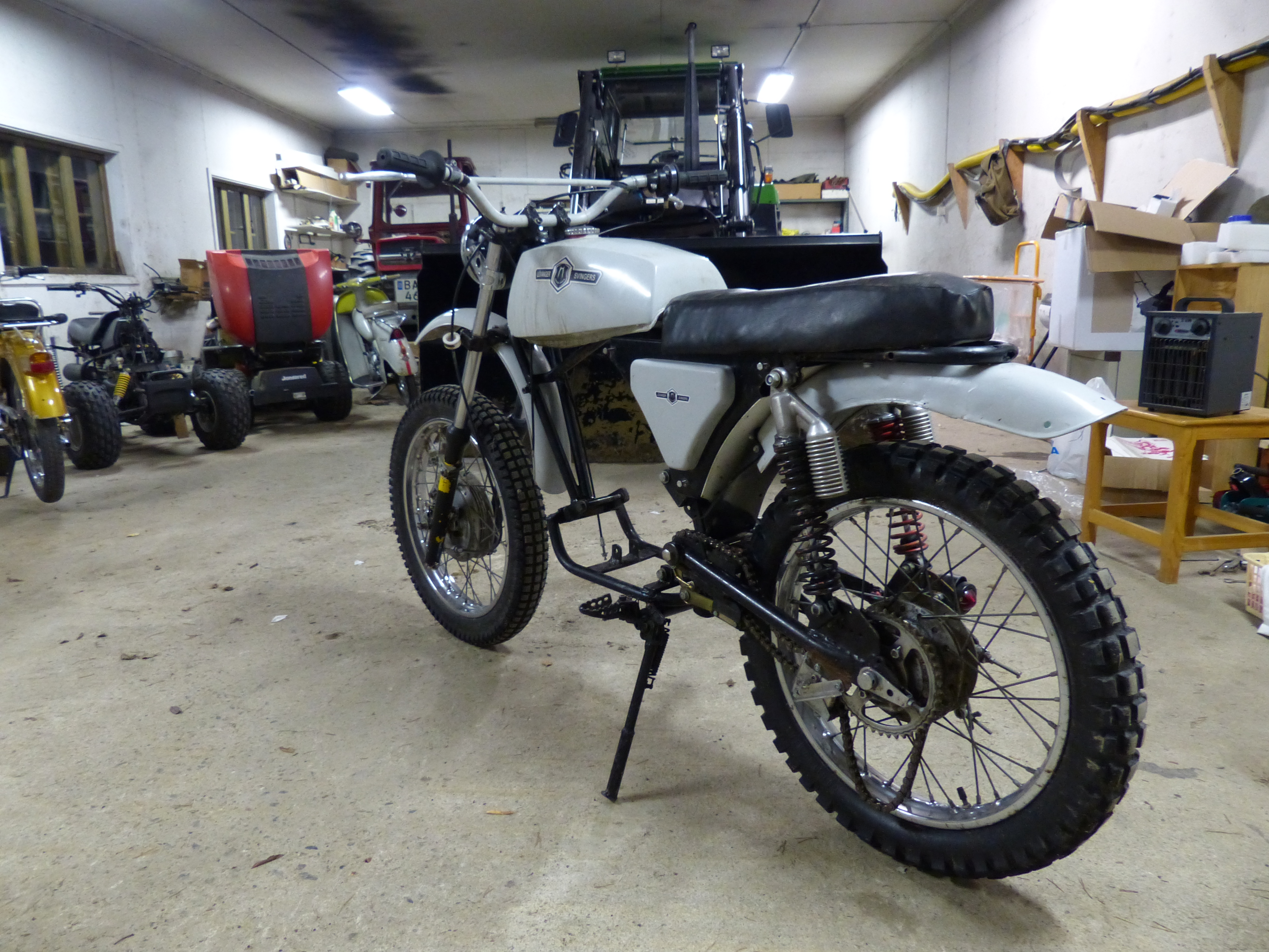

Nu har man kunnat provstarta, startade lätt men drog ojämt.

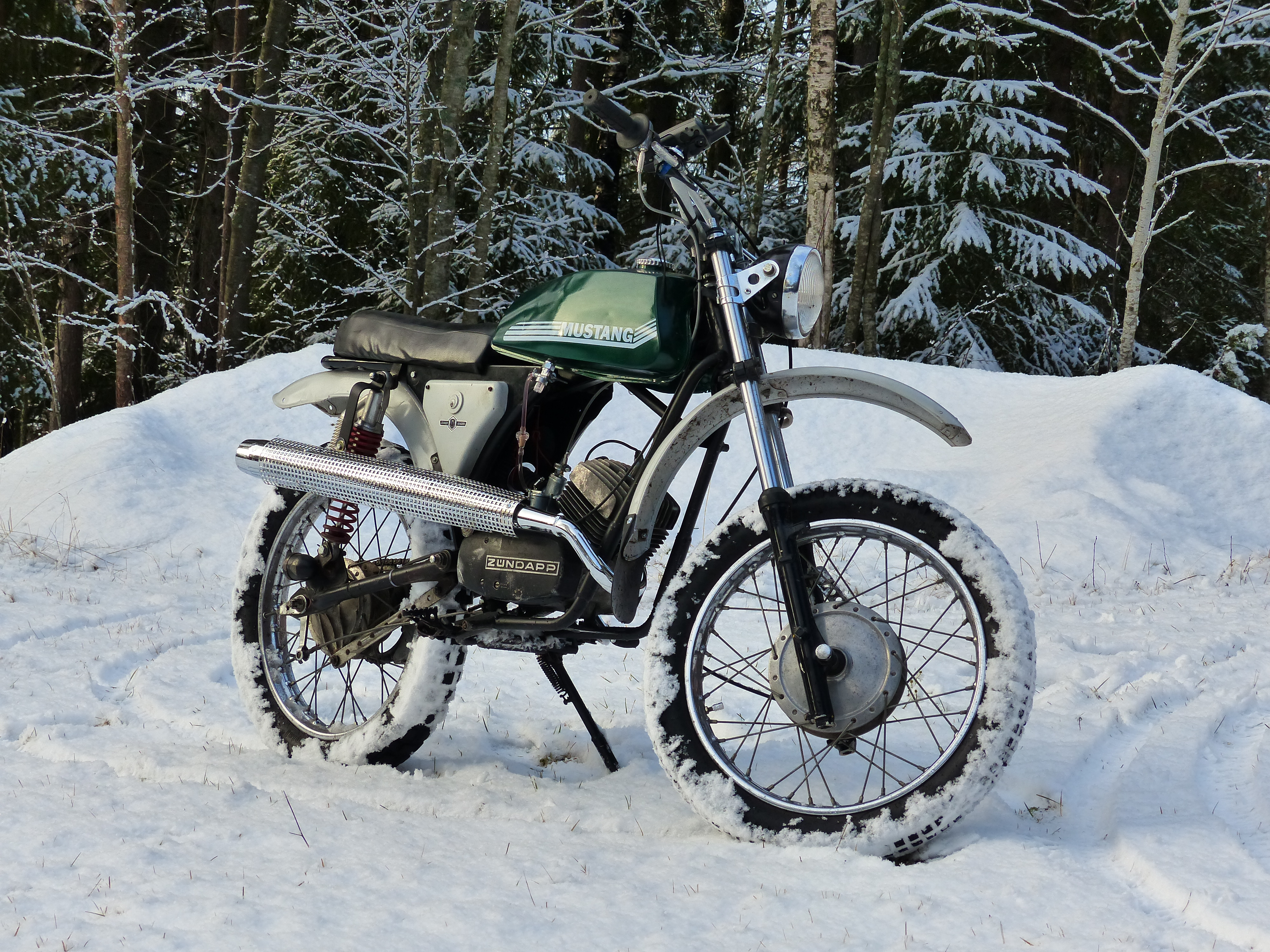

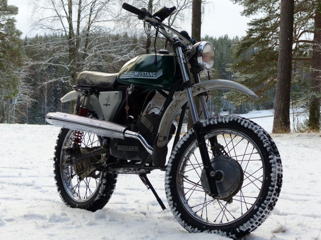

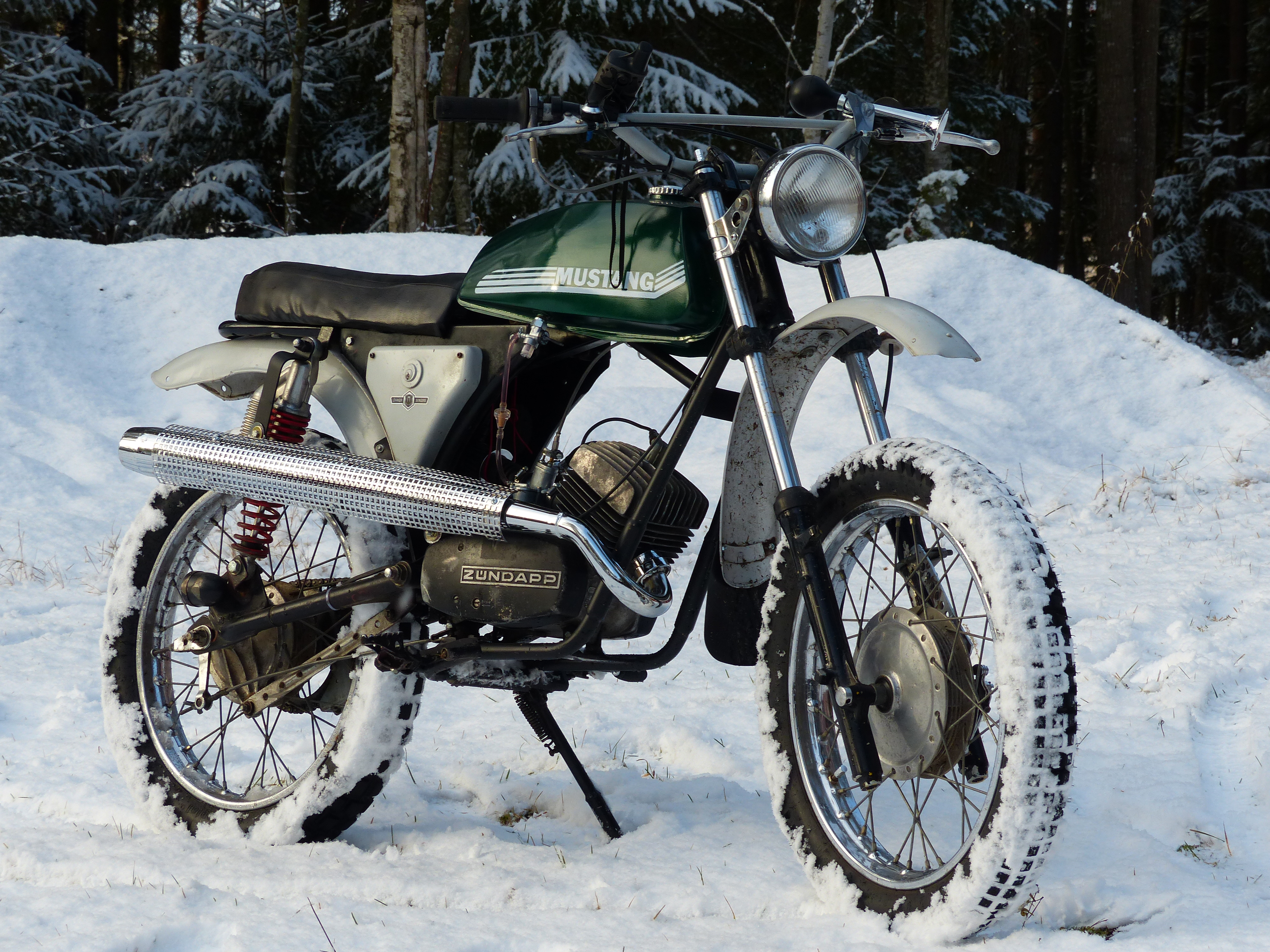

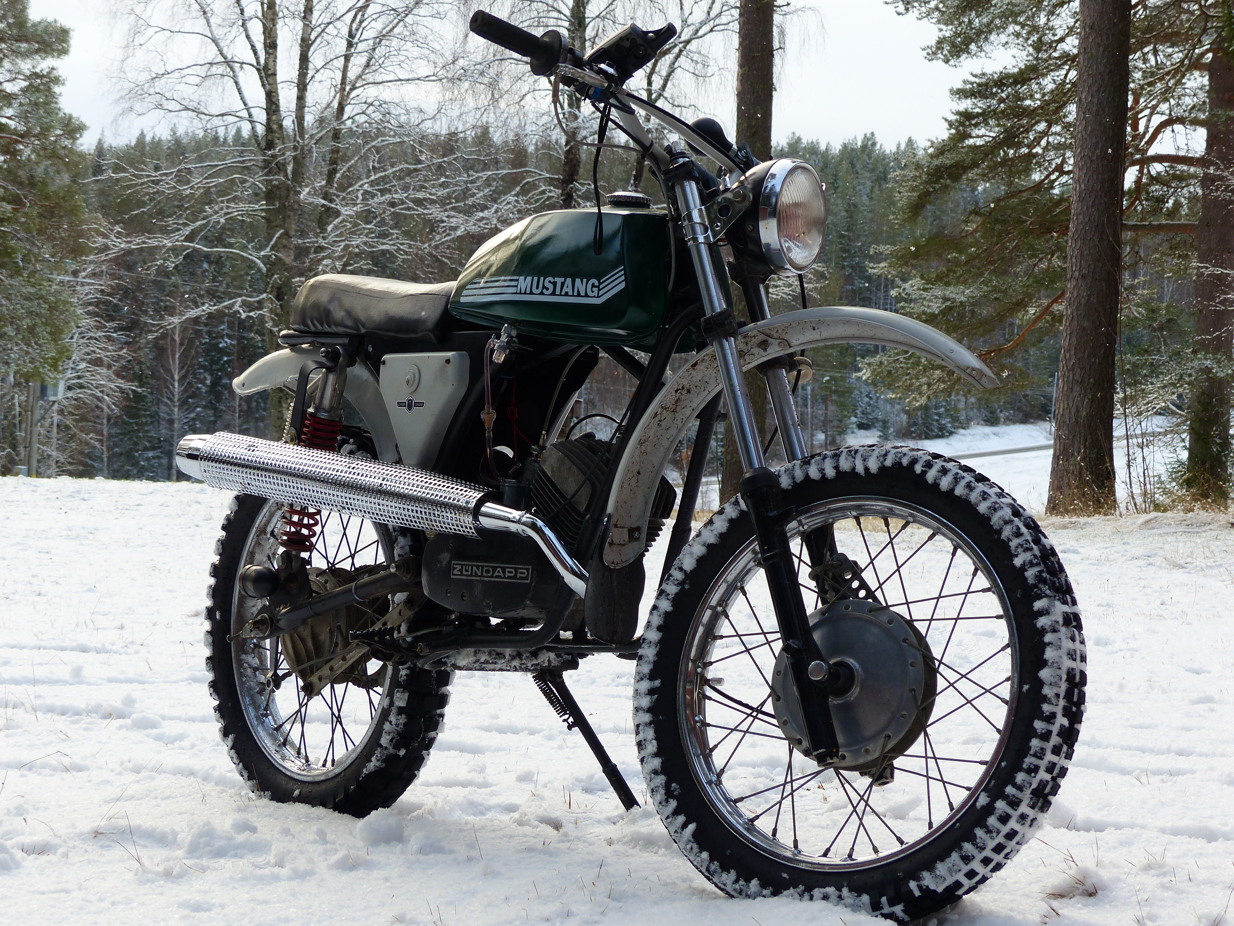

Efter byte av brytarspetsar och ställning av tändning samt justrering av förgasarn samt gaswire så går den riktigt bra! Väldigt härlig att köra efter skogsvägar med. Följer lite bilder efter en första snön runda!

Inlägg: 3143
Re: Projekt Vildhästen
Du ser ut att ha haft hur kul som helst. Framnavet är grymt! slider_score.gif
