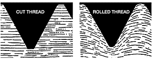

Eker gänga är nog rullad och då går det inte att gänga om .
Inlägg: 1200
Re: ekergänga
HUSQVARNA SPORT skrev:Eker gänga är nog rullad och då går det inte att gänga om .
Vad betyder det, att den är rullad?
Re: ekergänga
En rullad gänga är starkare genom att den är formad med högt tryck i.s.f. skuren.
Re: ekergänga
Det betyder att den är pressformad mellan två eller flera gängformande stålrullar.
googla på det så finns det många resultat, rätt snabbt system att tillverka gängor.
Re: ekergänga
framför allt är diametern på tråden betydligt mindre än gängan.
så det finns inte material att fortsätta med ett gängsnitt, för snittet skulle bar göra en halv gänga.
