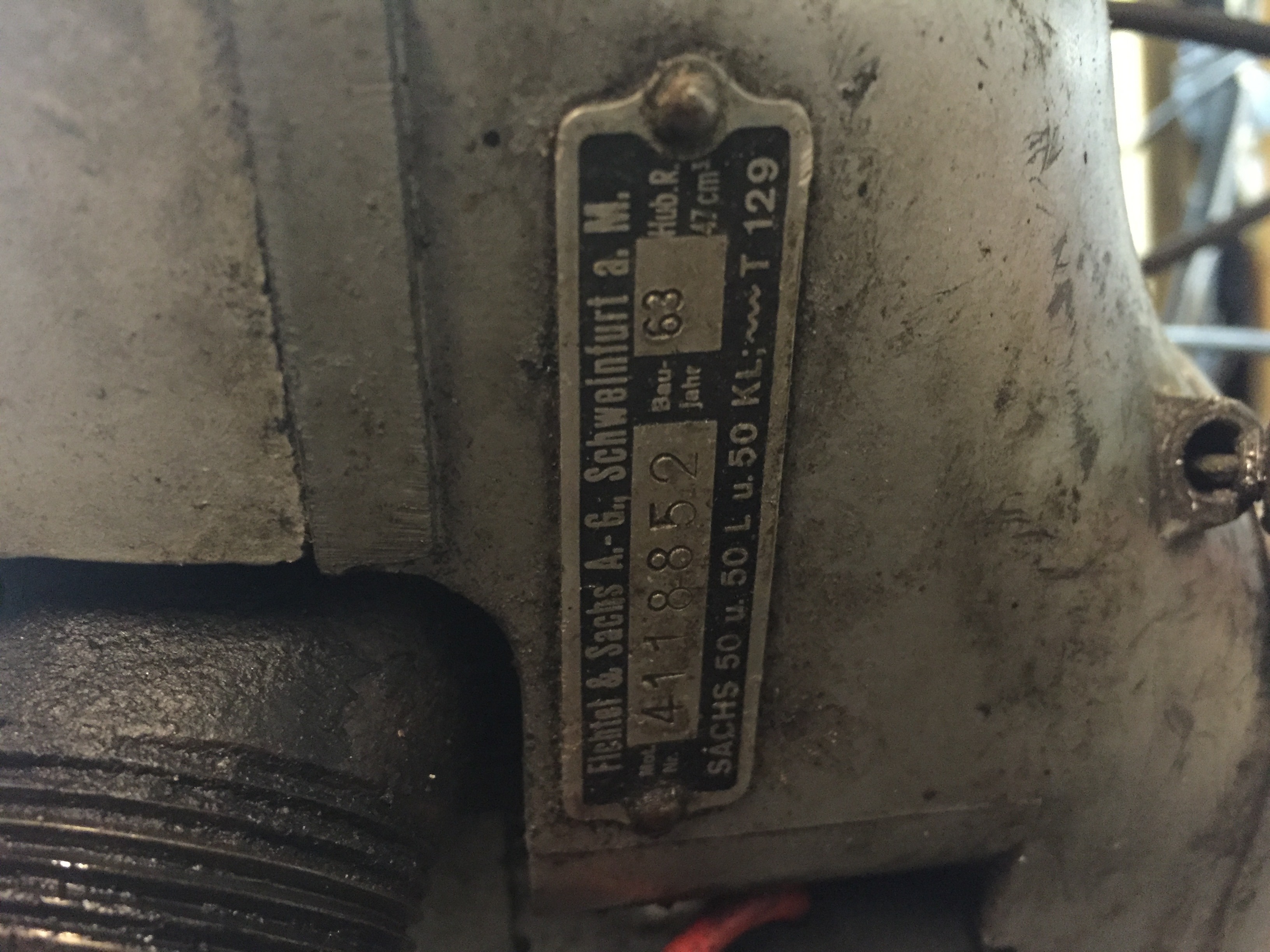

Nu har värmen kommit och jag har en gammal flakmoped jag tänkt väcka liv i men blir inte klok på vilken motor/moped det är så jag får rätt delar. Säljaren sa att den är org och hans pappa hade haft den sedan ny.
Motorn är en Sachs 3 vxl handväxel med pedalstart och har motornummer 4118852 Baujahr 63. Märkt 50 u. 50 L u.50
Fick sprängskiss på lösblad med delar av säljaren men där står MCB på som jag förstår är Monark Crescent AB men har för mig det är enbart en Crescent. Sak samma?

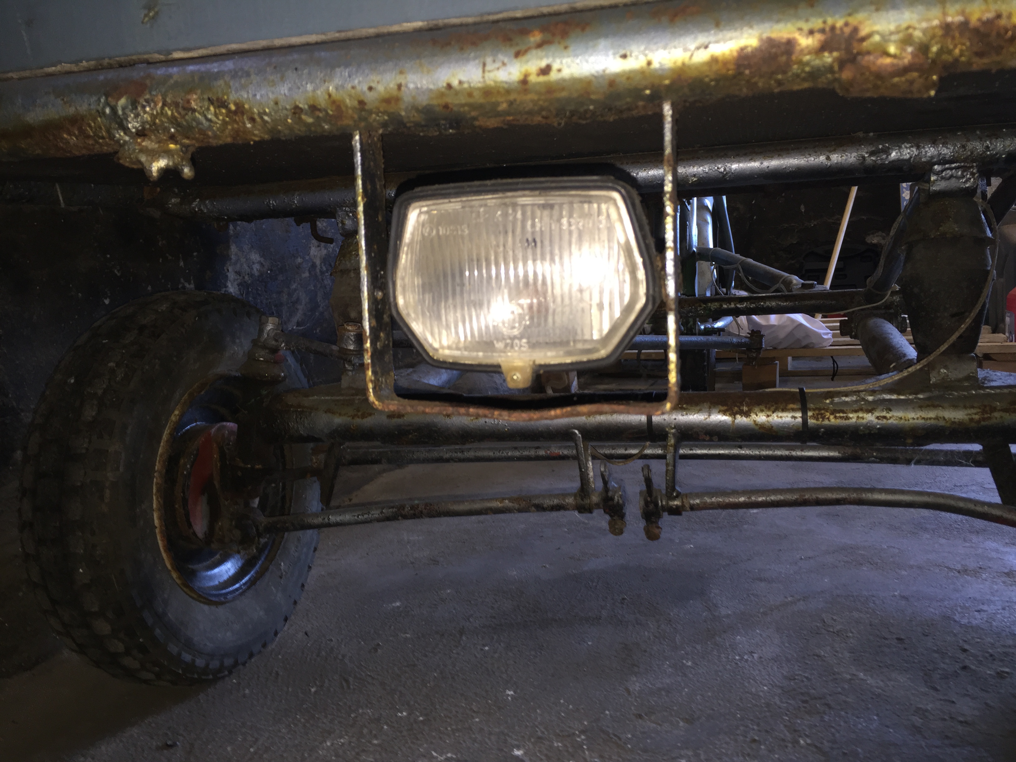

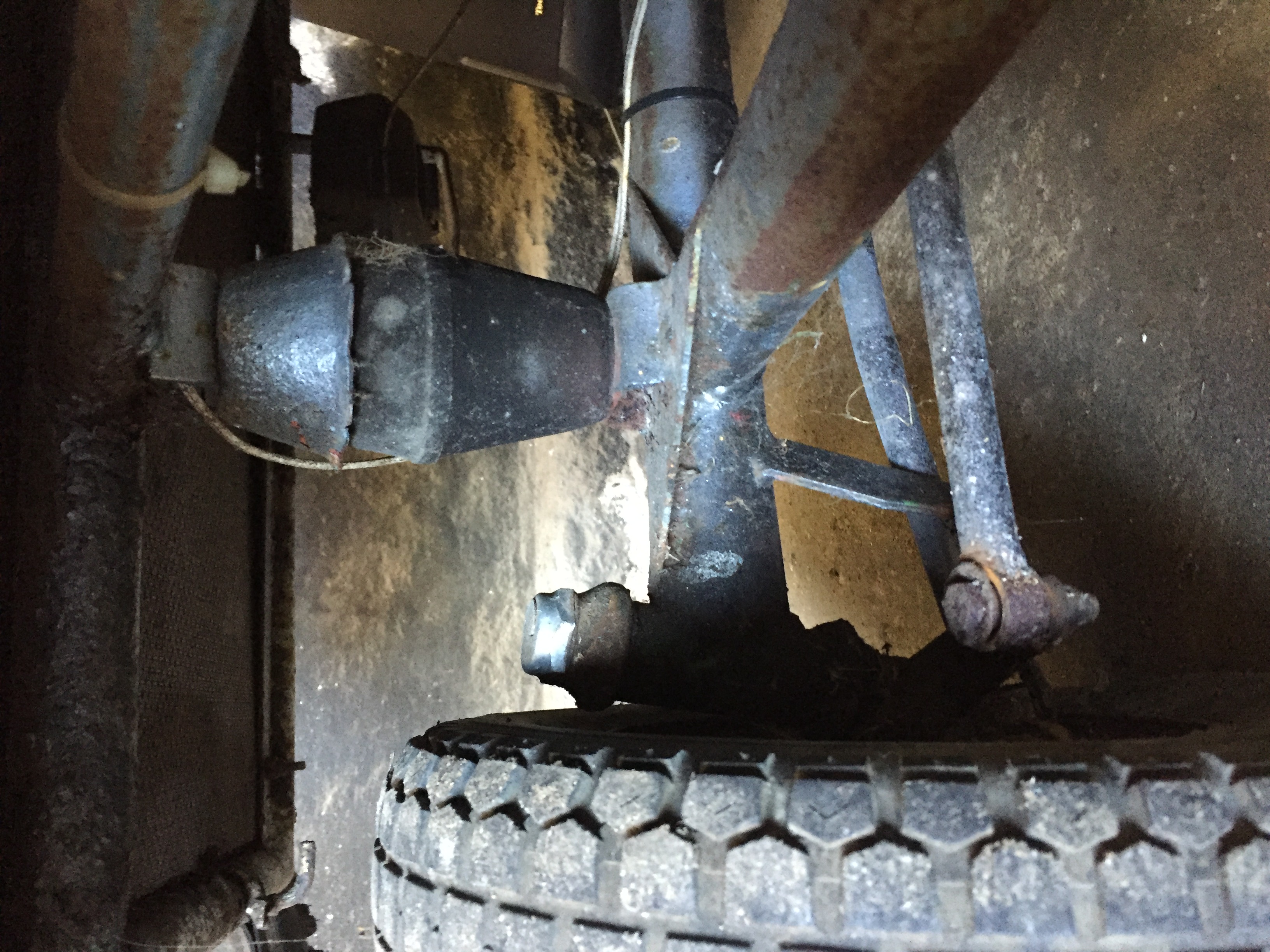

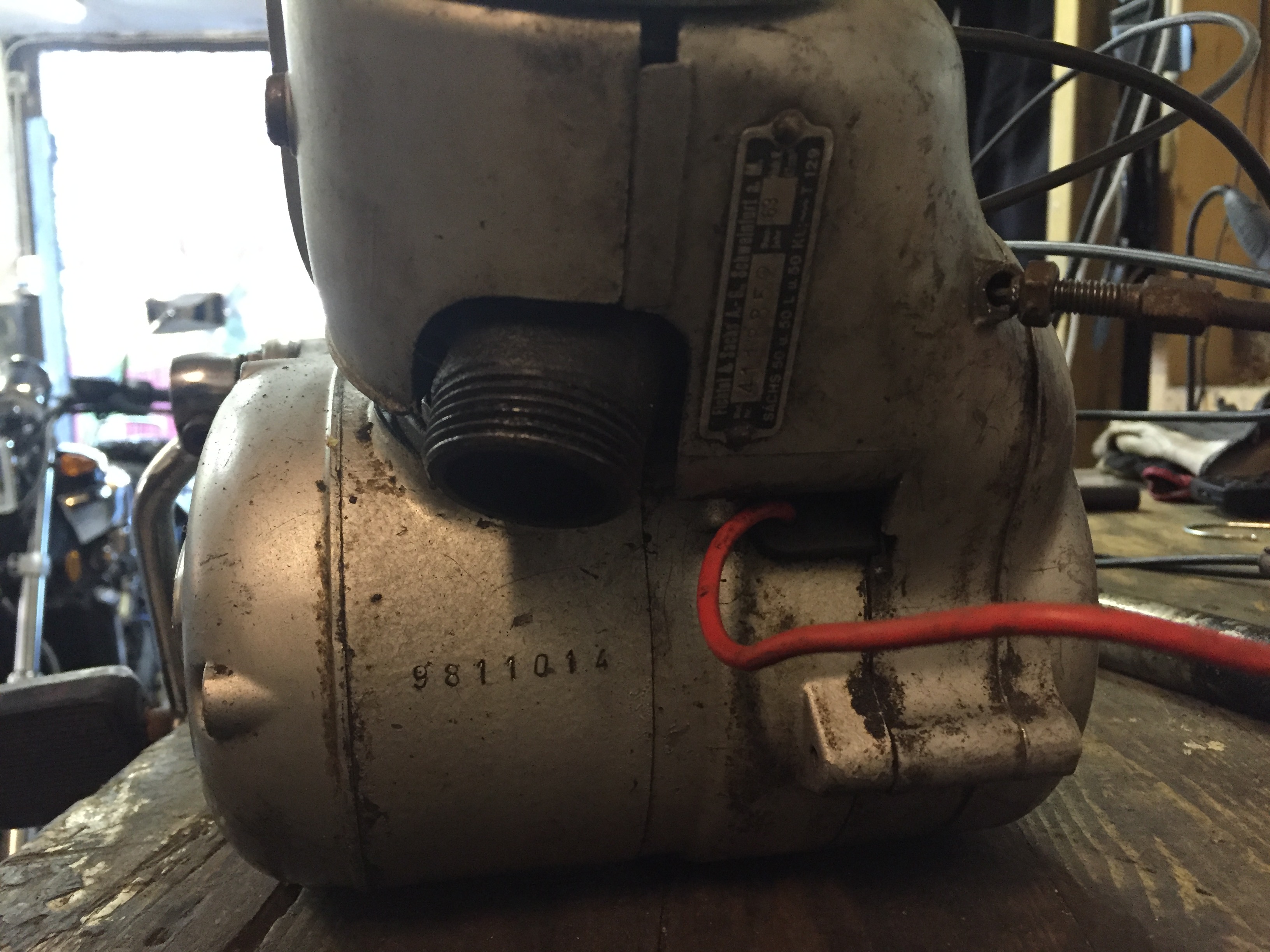

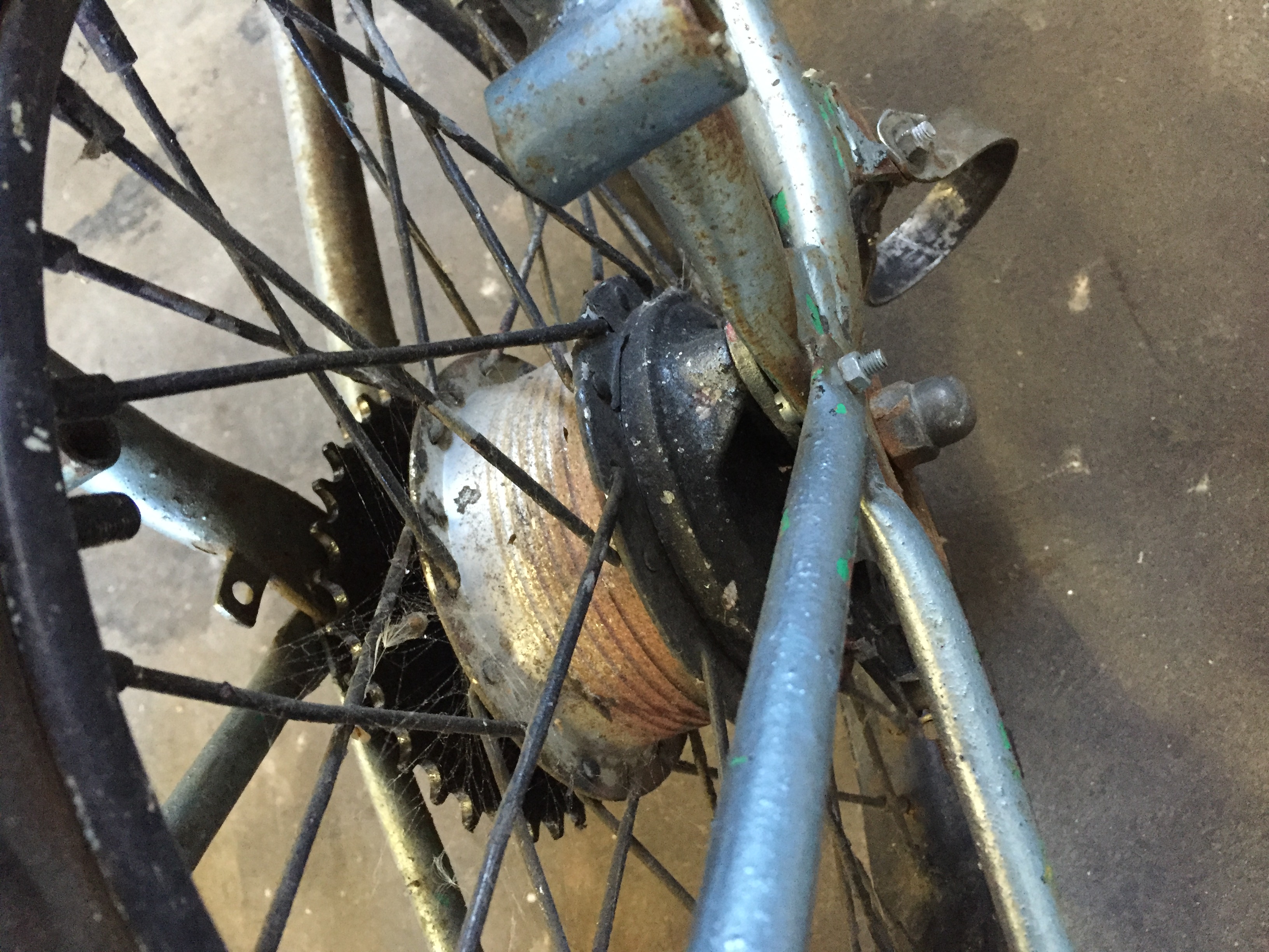

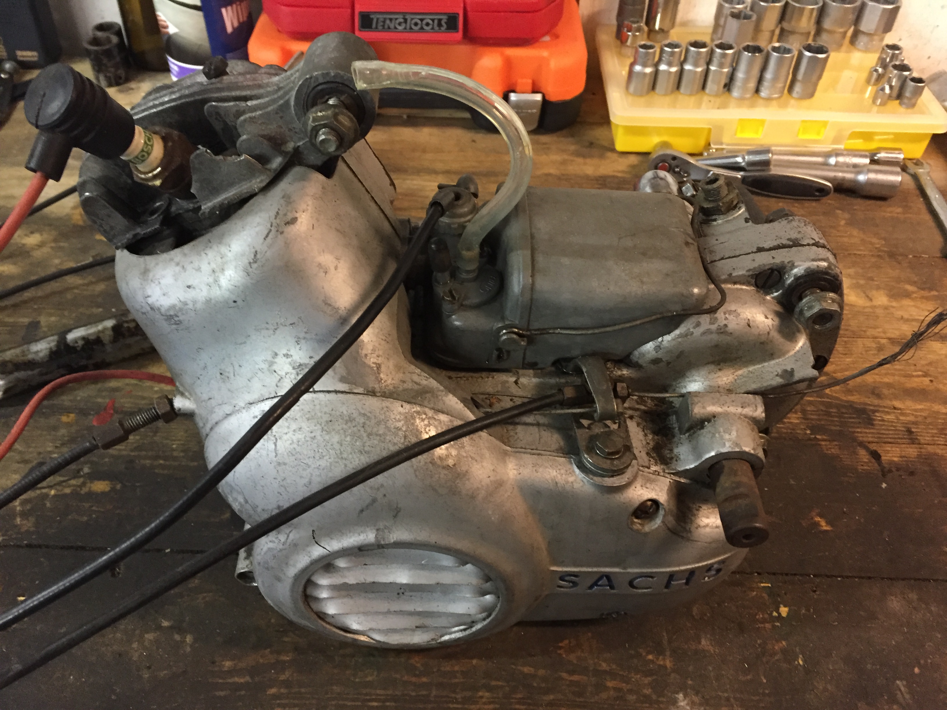

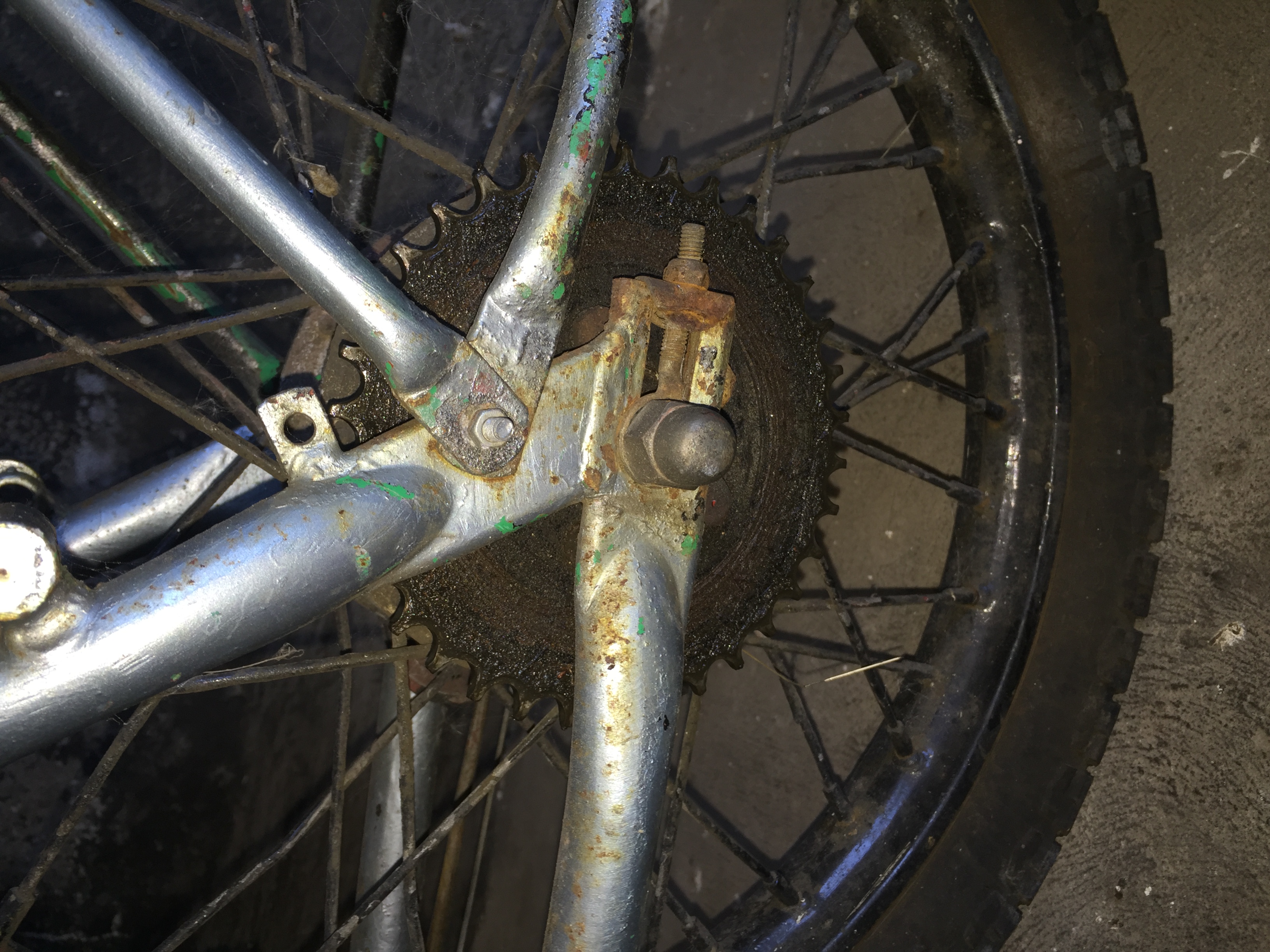

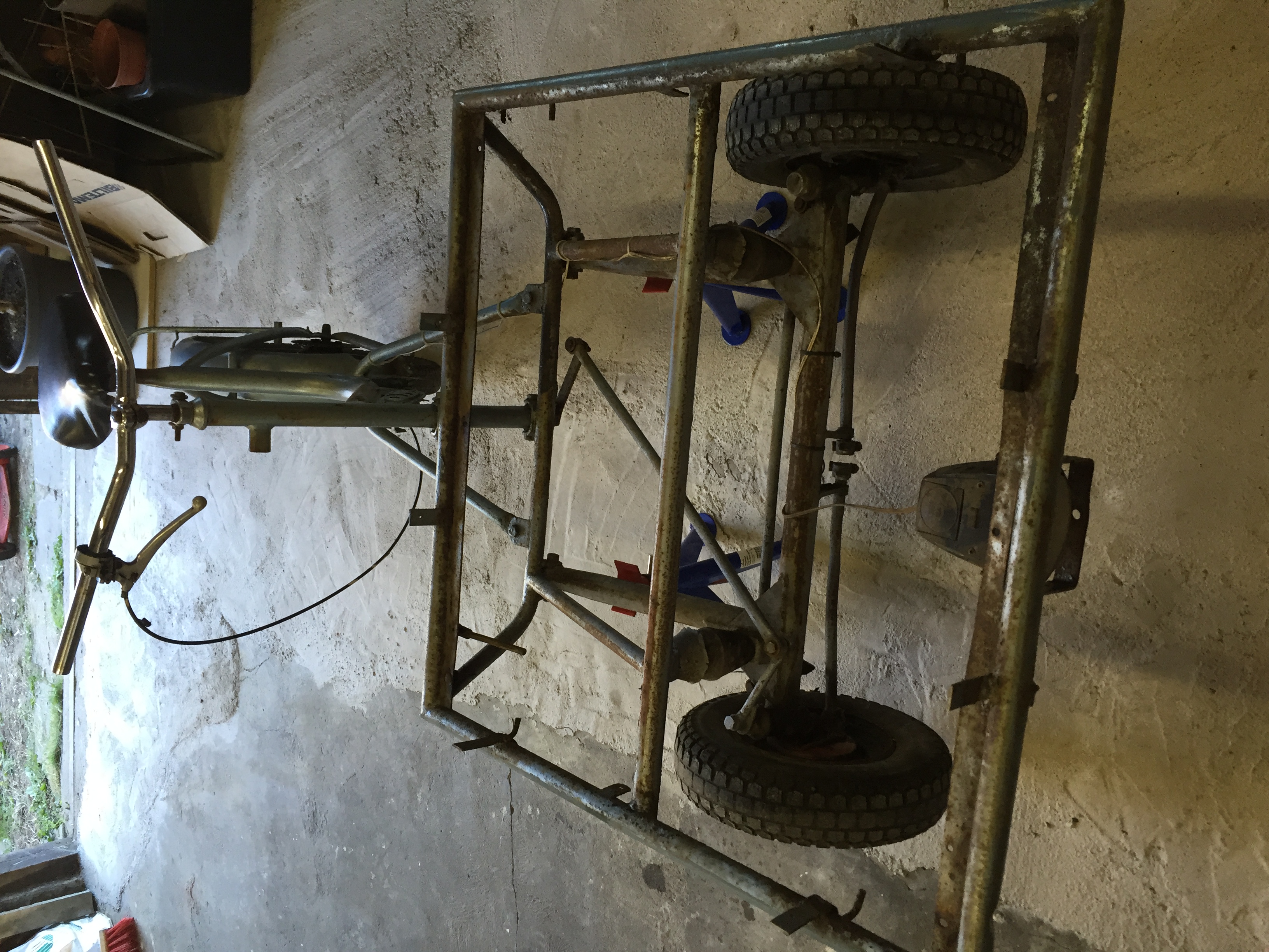

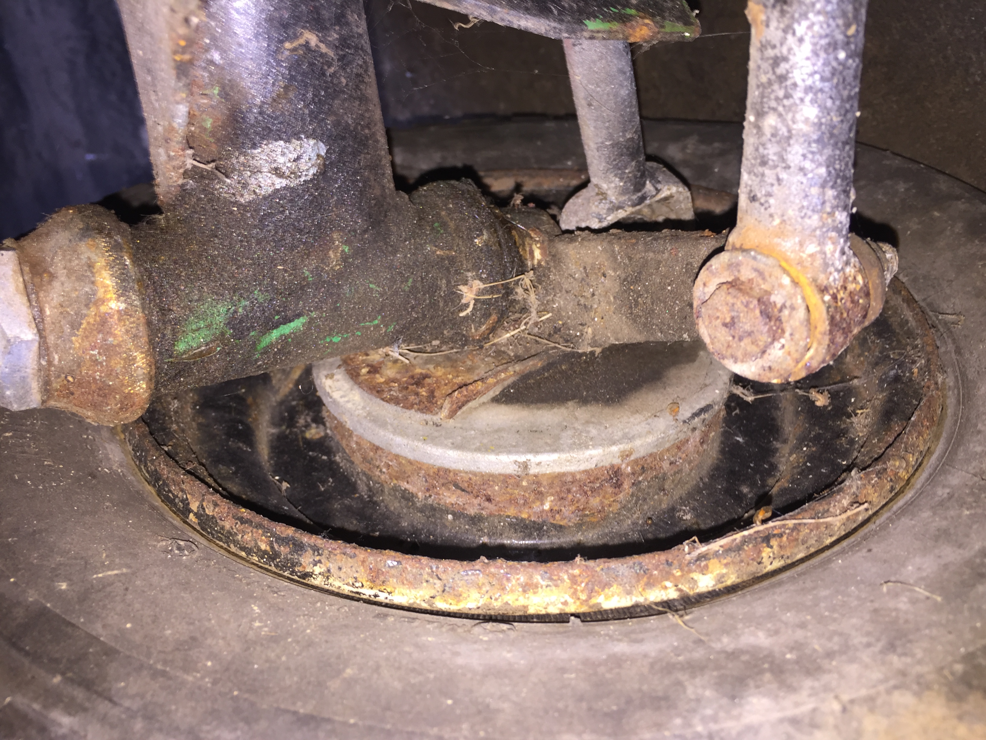

Här kommer lite bilder om tekniken vill! Strålkastaren känns mer 80 tal så den är säkert bytad
Mvh
Daniel
Mvh
Daniel

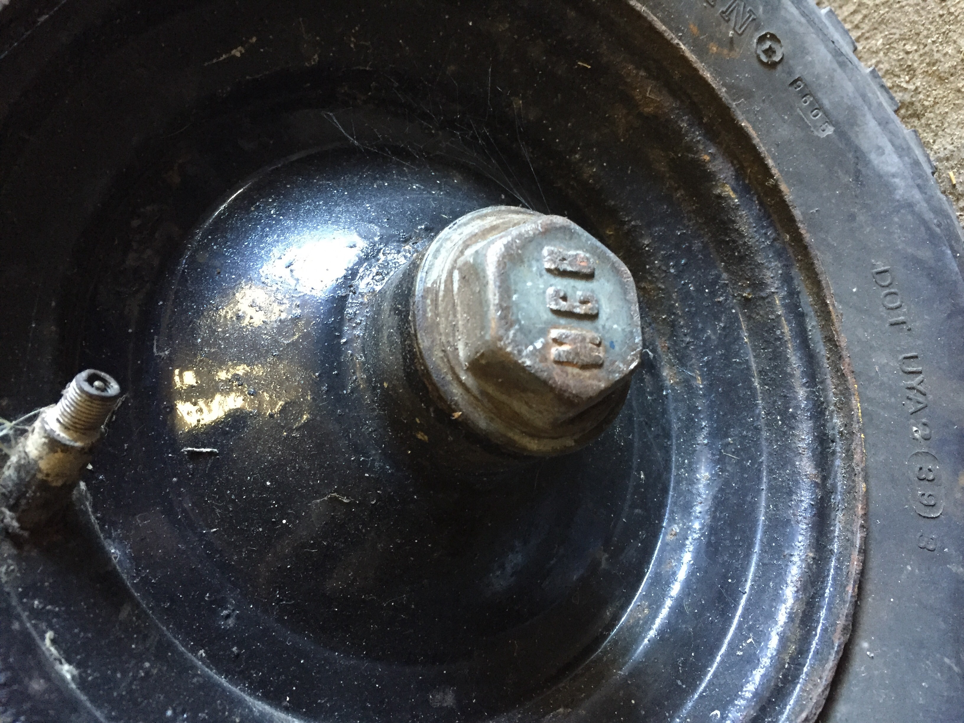

Re: Flakmoped, hjälp med rätt delar!
Såg nu det står MCB på framhjulet! Inte sett det tidigare!

fläktkåporna är betydligt äldre än blockhalvorna, så mycket ser jag.
den lilla förstärkningen/breddningen runt bakre motorfästena kom ca -69.
och det fast monterade bultlåset som skymtar på bild 3 och 6 kom i mitten på -70talet.
baknavet du har kom -72.
så jag säger årsmodell mellan -75 och -85, närmare vet inte jag.
och så vitt jag vet är alla delar som finns nytillverkade lika så dom passar alla dom årsmodellerna.
