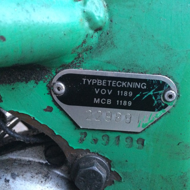

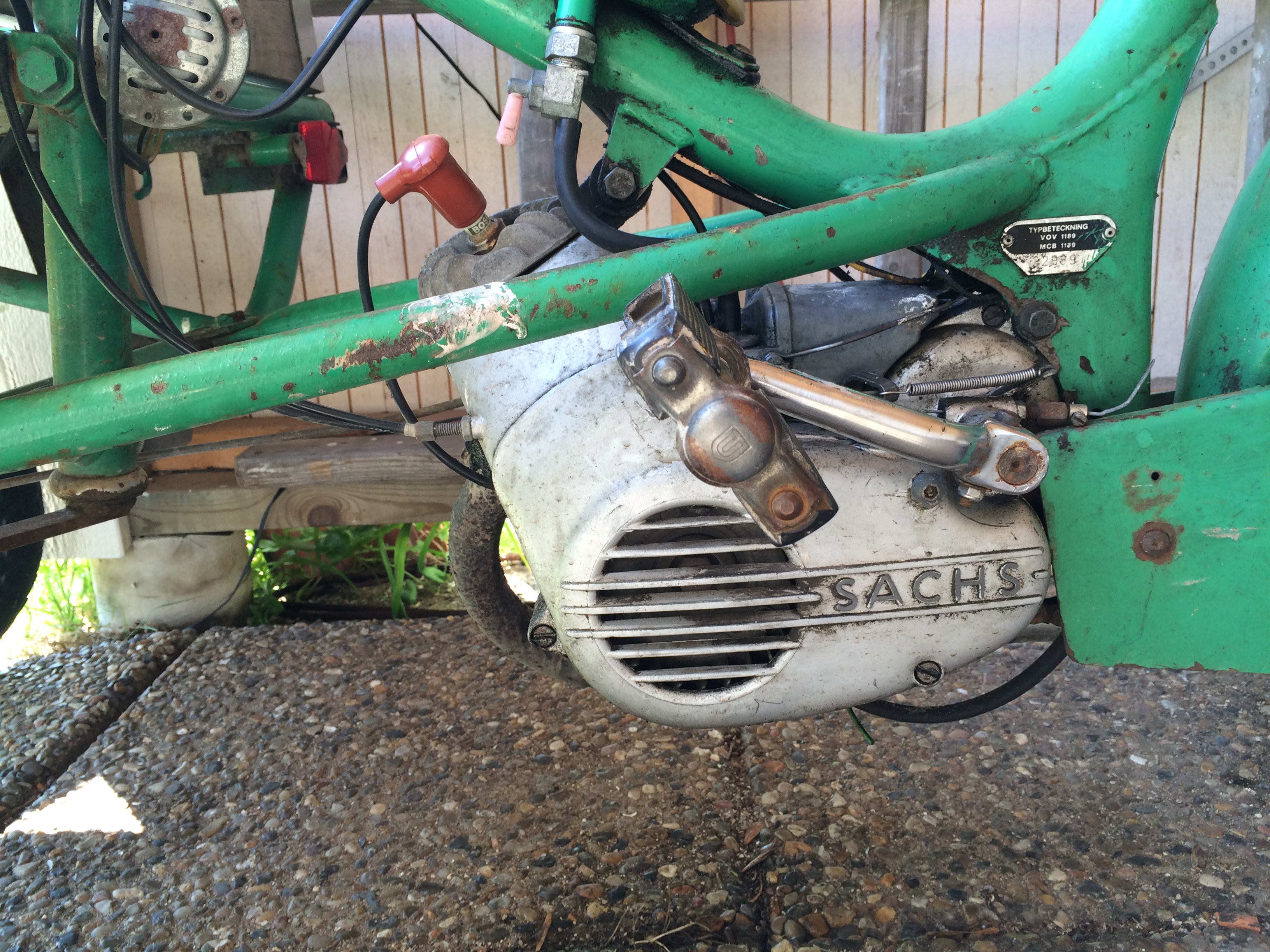

Hej min flakmoped MCB 1189 trampstart och handväxlad 3 växlar ljusgrön har typbeteckning enligt skylt med nr 229891
och ramnummer 7 - 9199 enligt bild.
När är den tillverkad och vilken motor är original?
Hur kan jag kolla om motorn är original eller när den är tillverkad?

Re: Årsmodell och motor MCB 1189 mha typ-och ramnr
Motorn är rätt och riktig för modellen.
Den mellangröna 1189:an tillverkades från och med 1974 och framåt. Läs mer här: http://raketsport.com/mcb_transport_3.htm
Tusen tack, det går inte att se tillverkningsår (efter 1974 som ju var första året med grön färg enligt din länk) med hjälp av typskyltens nr eller ramnumret under skylten?
Tyvärr inte. Om MCB sparat tillverningsnummer/år för modellerna så kanske, men jag har inte kännedom om några sådana dokument.

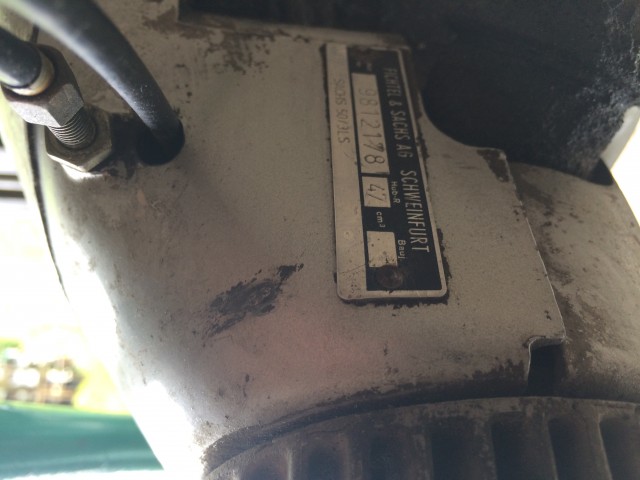

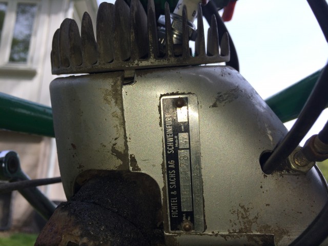

Hjälper motor nummer mm på något vis? På bilderna finns ett motornummer 9812178, hub-R 47cm3, TYP SACHS 50/3LS men inte Baujahr rutan är blank..

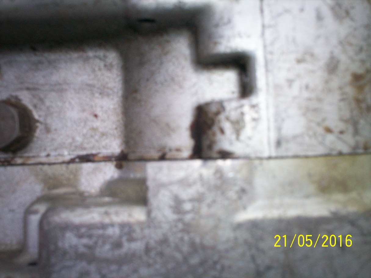

det närmaste du kommer är nog gjutdatum på blockhalvorna.
ser ut som en inverterad skruvskalle med årtal i ena sidan och ett körnslag för varje månad i den andra halvan. 5 prickar = maj månad. på vänster blockhalva sitter det innanför tändplattan.
men hur lång tid det gick mellan gjutning och MCB sålde moppen är ju okänt.

@Raketsport
Nu ser jag på fotot på ramnumret att det är 759199 inte 7.9199, det borde betyda tillverkad år 1975 eller hur?

Motornumret som jag fotat sitter på vänstra fläktkåpan, så den kan ju vara från en annan motor, men jag har skickat en fråga Bauj (Baujahr, tillverkningsår) till ZF i Friedrichshafen. Svarar dom nåt användbart så meddelar jag resultatet här.
Ramnummret säger inte årsmodellen tyvärr, 75 är inte mer än att ramnummret börjar med det, inte årsmodellen
Instämmer med Amarace. Endast Nymansmopeder 1953-62 hade tillverkningsår i ramnumret.

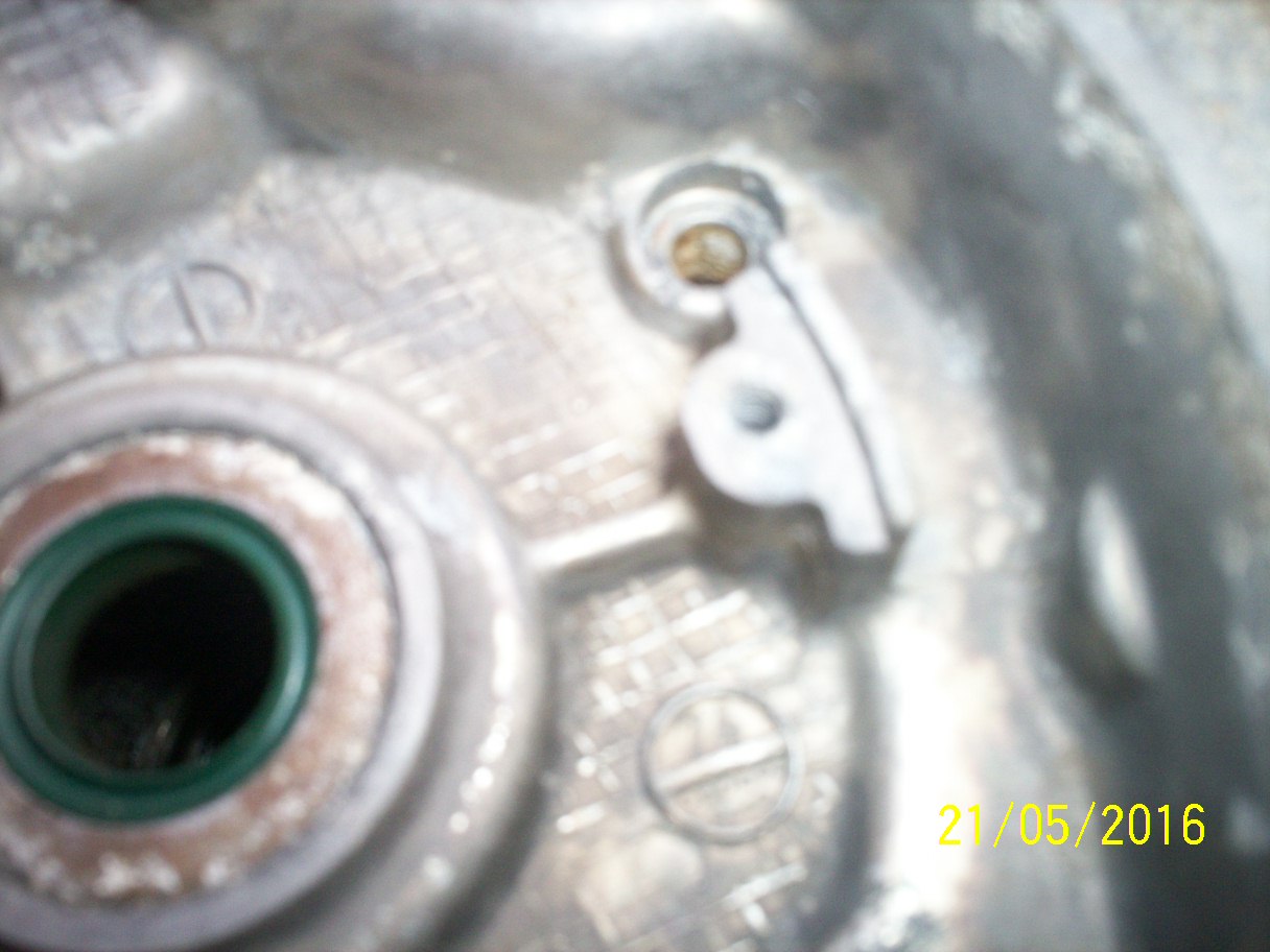

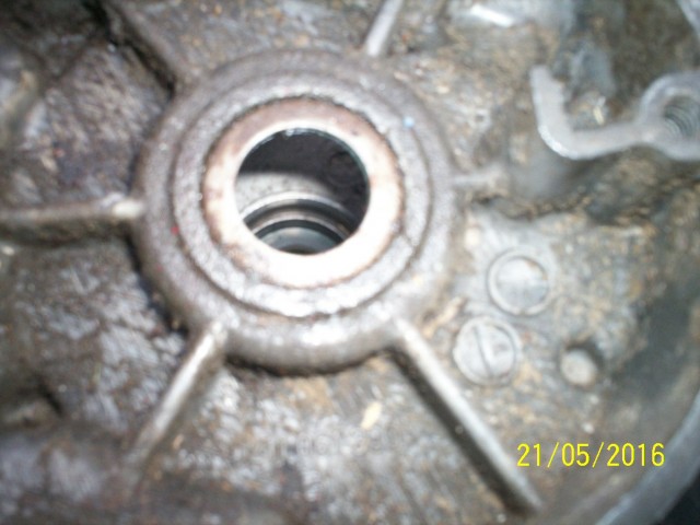

här ser du var gjutdatumen sitter:
den vänstra är gjuten i oktober -74 och den högra i fedruari -75.
men vilken årgång mopeden hade har jag ingen aning om.
jag minns inte om blocken är marknads- eller tradera-fynd.
eftersom många packmoppar gick på fabriker, komuner och liknande så kan det vara en motor såld som reservdel. men allt tyder på att blocken är ett par från början.
det syns lite dåligt på bilden (min kamera skulle visst inte vara avsedd att fota med närmare än 30cm) men det står 13 stämplat i båda blockhalvorna. det ska vara samma siffror på ett parat block.
om det är olika siffror här, då är motorn byggd av omaka blockhalvor. funkar ibland, ibland inte.

Tyska inget problem för mig, detta fann jag om min motor: Gamla motorer är före WW2. Går man in på www.newsachsmotor.de så kan man klicka sig fem till aktuell Sachsmotor, Ägaren till hemsidan visar en hel del data för varje motor och räknar upp ett antal dokument, som går att beställa mot ersättning. Vad gäller tillverkningsår med utgångspunkt från motornummer så har han inte de dokumenten, de är i "privat ägo".Dear......,
the following solution has been found for your request:
We are very sorry to tell you that ZF sold this division years ago. Therefore we can not give any technical support. Further information can be found here: www.oldsachsmotor.de or www.newsachsmotor.de.
Unfortunately this information is available in German only.
Thanks for your understanding.

Grimaldi vidarebefordrade min fråga till Monark och jag fick svaret idag!bopakoster skrev:Tack!
@Raketsport
Jag har även ställt frågan till Grimaldi Industri AB. Rapporterar hur dom svarar om dom gör det.
Det var kul att få veta det.Din flakmoped är tillverkad 1985.
Med vänliga hälsningar / Best regards,
CLAES ALSTERMARK
Group Quality Manager
CYCLEUROPE SVERIGE AB
+46 70 67 17 696 | +46 340 862 48 | Birger Svenssons väg 28 | 432 82 Varberg
Även motorn är sannolikt från samma år eller året innan, jag har en stämpel med siffran 84 i motorblockets gjutgods bakom tändspolen, som väl visar dess tillverkningsår?
blockhlvan är gjuten i februari -84
-85 var väl sista året med den motorn?
