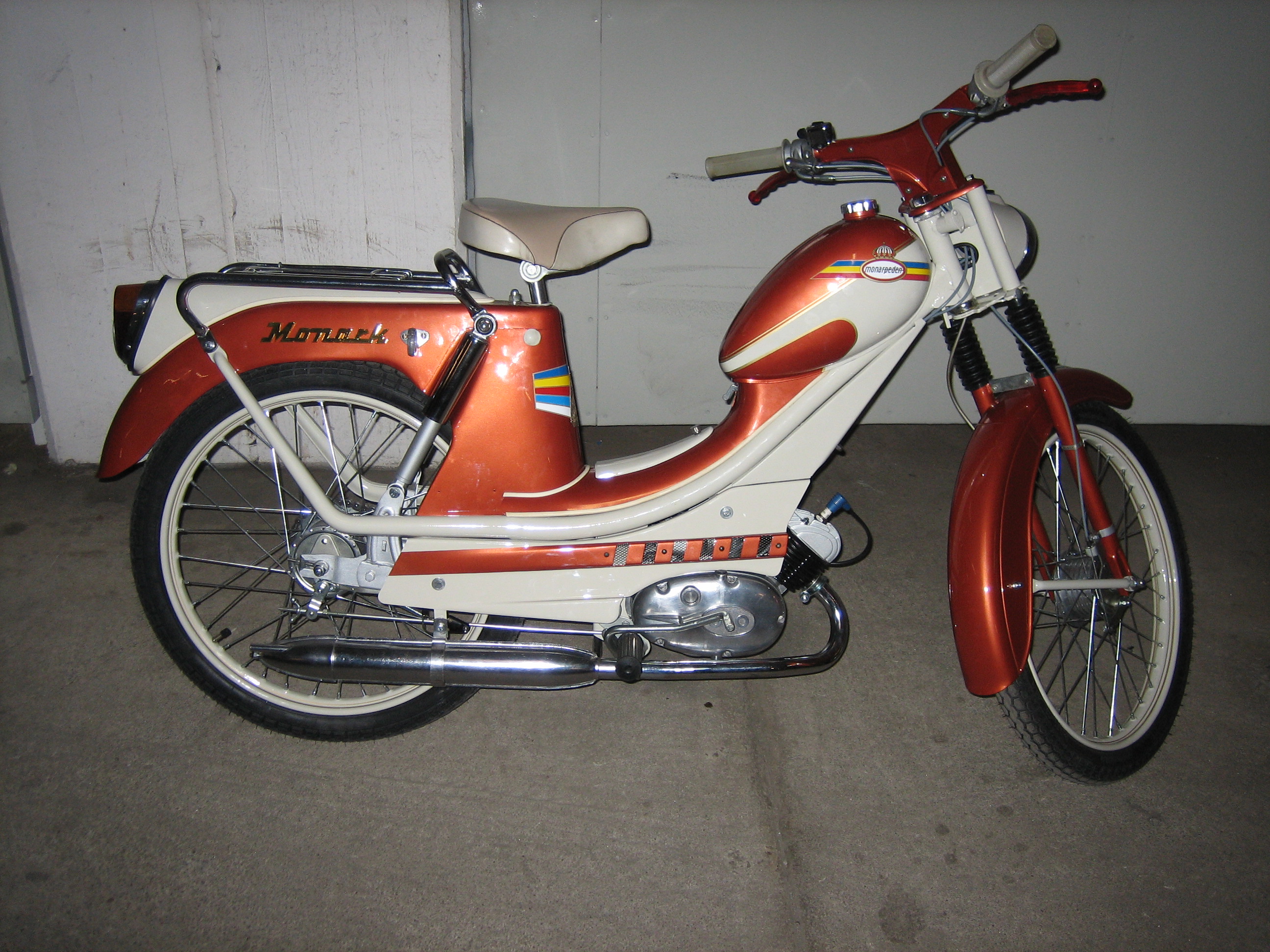

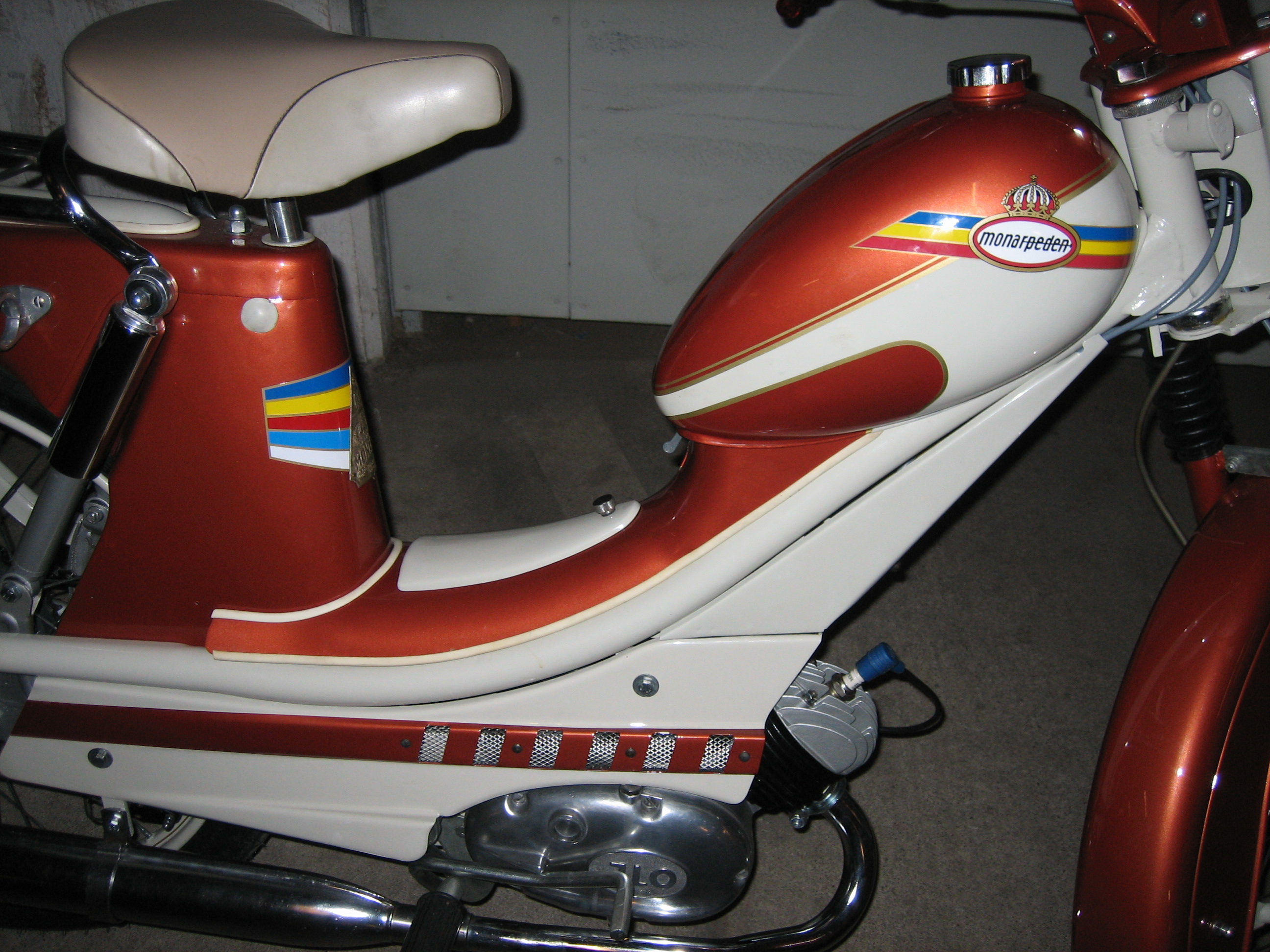

Adapterns sexkantshörn tog i tanken när man drog in den maximalt. Det är väldigt tight gjort från början, och adaptern kunde inte bottna ordentligt märkte vi. Fick slipa ner den lite grand, och också snygga till sätet så att vi kunde anbringa en aluminiumbricka. Brickan, silicon, samt ny o-ring i soppakranen fixade till det. Hoppas vi, är bäst att tillägga....
Här ett par bilder på skönheten... :D
