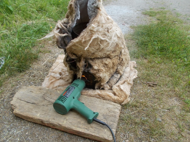

Tänkte äntligen testa om jag kan smälta Au och gjuta egna detaljer. Byggde en primitiv ugn: Fugerade faktiskt! Försökte göra en sandform för ett insug jag behöver, hade nog gått bra med ett rakt men mitt är ju vinklat och första försöket att gjuta ett råämne för vidare bearbetning misslyckades. Men nu vet jag hur jag skall gå vidare

Om du ska bearbeta vidare går det väl bra med en form som nätt och jämnt håller tills det svalnat?
Kanske av trä? Borra ett hål på snedden i en planka och karva ut flänsen med kniv?

Bra ide, jag tänkte närmast på att göra hålet i sandformen rakt ned och låta flänsen bli sned i stället och sedan luta formen när smältan slås i. Men det finns alltid mer än ett sätt att göra saker på. Lost Wax tycker jag är överkurs för ett insugsrör... http://www.google.se/search?q=lost+wax+ ... DP0QsAQIKQ" onclick="window.open(this.href);return false;TolvNollNio skrev:Om du ska bearbeta vidare går det väl bra med en form som nätt och jämnt håller tills det svalnat?

En intressant gjutteknik som används vid gjutning av bl.a. motorblock är lost foam teknik.
Det är visserligen inte utan problem, med medger gjutning av tämligen komplicerade former.

Jag har också gjutit lite aluminium och mässing, dock inte sandgjutning eller lost foam utan endast ämnen för vidare bearbetning.
Använder gamla aluminiumfälgar som jag kapat upp i lämpligt stora bitar och som avgasningsmedel använder jag klorpulver, som egentligen är avsett för chockklorering av pooler och som flussmedel kör jag med mineralsalt.
Vid mässingsgjutning använder jag borax som flussmedel.
För att förbättra strukturen, öka hållfastheten och förbättra ytfinheten vid bearbetning så kan man värmebehandla det gjutna aluminiumämnet.
Härdning utförs genom att värma ämnet till ca 450-500 grader och därefter hastig avkylning i vatten.
Åldring. För att sedan minska spänningar i ämnet så kan man varmåldra ämnet. Ämnet placeras i en ugn som håller ca 150-200 grader och får ligga där i ungefär 12 timmar. Sedan får det svalna i rumstemperatur. Det finns även något som kallas kallåldring och detta sker i rumstemperatur och tar lång tid.
Jag har endast provat varmåldring och fick efter denna process ett ämne som vid svarvning och fräsning fick en mycket finare yta jämfört med ett ämne som inte hade åldrats. Säkert hade det blivit ännu bättre om jag hade härdat ämnet först.
