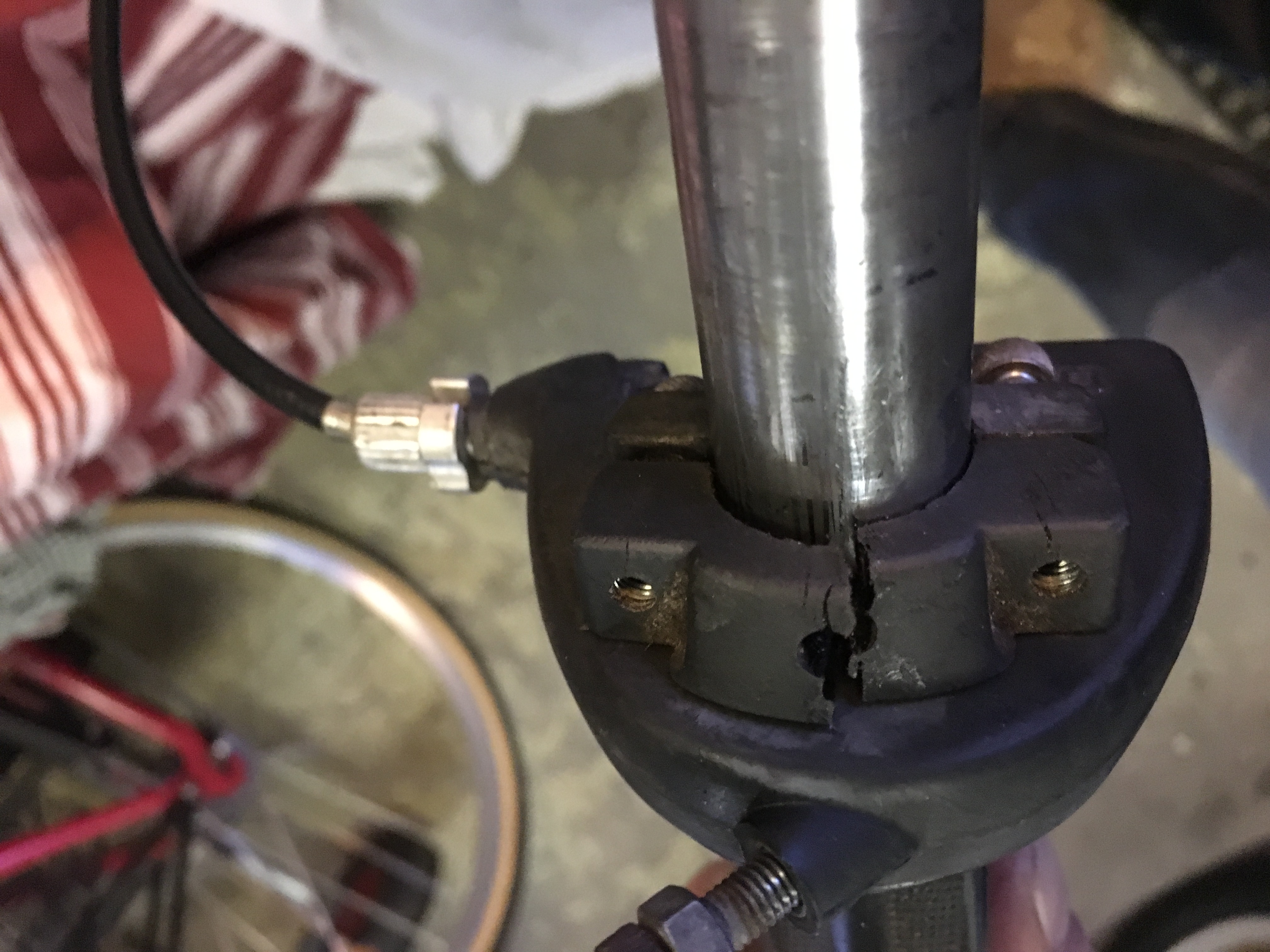

Nu har jag dykt på ett nytt problem.
Har fått tag på ett par gamla originalhandtag.
Såg nu när jag skulle montera dem att infattningen på gashandtaget var tradig.
Det är båge i plast som nypet mot styret. Den är gamal och har gått av på mitten.
CC måttet är 35mm
Någon som har en så?
Eller tips hur man lagar?
//Andreas

Bilder så att det går att se vilket handtag och båge.
Re: Gummibussning, bälg, tätning, packning
Robert har skrivit om hur man kan laga plast med Lego i senaste Classic Motor.
Danne skrev:Bilder så att det går att se vilket handtag och båge.
Golden Champ, F50 eller Champion
Inlägg: 6403
Jag skulle göra en sådan halva i metall och måla den svart. Känns bättre än att försöka limma ihop den gamla delen även om det nog går...

Min tanke är att hitta en del från ett annat handtag.
Styret har ju samma diameter som andra. Borde gå att hitta en underdel från ett annat handtag.

Hej
Var rädd om handtaget, det är helt rätt modell och svååååra att hitta. underfallen är alltid spruckna eller helt av, det är jättevanligt.
Om du inte kan fila till en del själv i plast eller aluminium så försök få hjälp av nån med en fräs.
Jag har letat efter substitut och reservdelar till dessa handtag i många år nu men inte hittat ett skit, verkar som att det är omöjligt att hitta.
Jag tänker tillverka de underfall jag behöver i plast men jag är rädd för att det kommer dröja.
Det finns Domino/Tommaselli-handtag att få tag på, inte alls lika originalet men det duger så länge :D
Det ska sitta en liten gummibälg över virejusteringen, de är samma som till Gilera och går att få tag på, jag har sett dom på Tradera den sista tiden.
/J

Måste ju gå att skära ut såna i stål å måla svarta, hur tjocka är dom?

Vilka bra tips.
Jag ska försöka att göra en halva i plast. Det får bli Bauhaus eller Biltema till helgen för stt leta efter ett ämne.
Ska kolla efter den där gummi grejen också. (På Tradera)
Ska göra ett stöd också. Kopierar ett original. Köpte gummina och fjäder i V-ås.
Det är bulten/ tappen kvar att leta rätt på.
